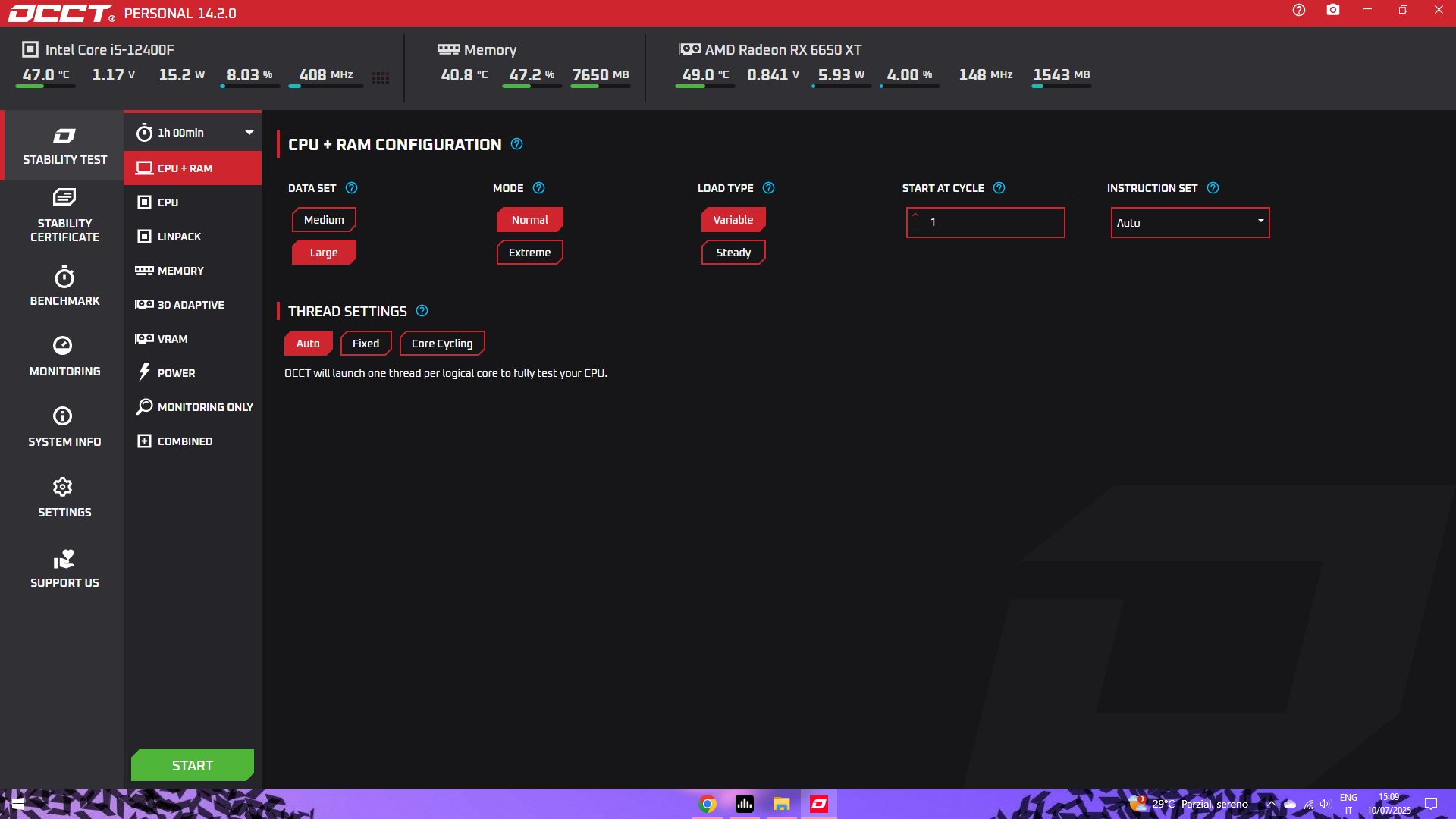

    Ma non esiste qualche programma con cui posso fare uno stress test per cpu e gpu in modo da vedere se succede qualcosa? Non so, spingendo al massimo la gpu e nel caso crashasse, il programma riesce a salvare il report e vedere a che temperatura (insieme a tutte le caratteristiche) il pc è crashato?
    Più che altro ho sempre questo timore del throttling termico, ho avuto una brutta esperienza con un portatile asus vivobook pro 15x oled, e non vorrei che risuccedesse anche ora, vorrei anche sapere se la temperatura è nella media e se c'è qualche impostazione che può aiutarmi nell'abbassare la temperatura (nel caso fosse sopra la media)
      Matthew E' un preassemblato? Noto un dissipatore stock sulla CPU. OCCT è un programma per fare i test su CPU, RAM e GPU.

        Maxso78
        Ora lo scarico e faccio il test e lo pubblico
        EDIT
        L'ho aperto, faccio direttamente start senza toccare nulla?

          Ma tramite questo programma (OCCT) posso vedere anche se le ventole, ram ecc funzionano al massimo?

            Matthew Ma tramite questo programma (OCCT) posso vedere anche se le ventole, ram ecc funzionano al massimo?
            Non ho mai provato questo programma nello specifico. Però se queste info non ti venissero fornite potresti usare riva tuner (che si trova già l'installazione di msi afterburner)
