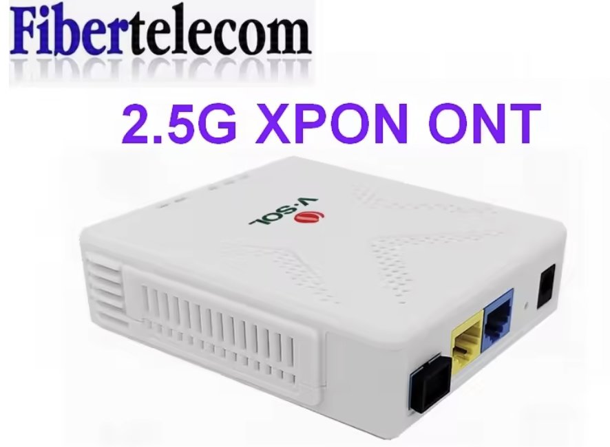

La seconda volta il tecnico è venuto giovedì 24 giugno facendo richiesta di un ONT (pressato da me) e ad oggi non ho ricevuto nessuna comunicazione da wind3 tant'è vero che ho chiamato il 159 ed a loro non risulta nessuna richiesta di un ONT. Nel mentre ho acquistato un ONT grazie ad un video che ho visto su youtube di un ragazzo che ha avuto un problema simile al mio e grazie a questo ONT ha risolto il problema, ma non fa vedere come l'ha configurato. L'ONT in questione è VSOL 2.5Gb XPON ONU V2801RH/V2802RH.
Ovviamente collegando l'ONT al router non funziona perchè credo che ho bisogno di alcuni parametri che dovrebbe fornirmi la wind per poterlo configurare. Ho chiamato il 159 e mi dicono che non posso collegare un ONT che non sia fornito da loro.
