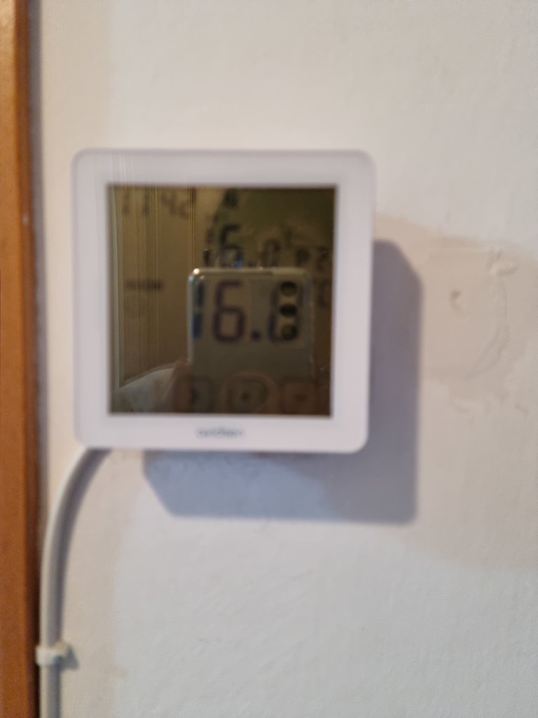

                    Salve io stesso problema ho un cronotermostato avidsen che da quando ho la vodafone station grigio scura non riesco a collegare con wifi sto impazzendo
                    Qualcuno sa aiutarmi
