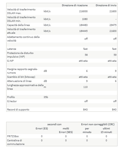

Umaestr77 @Hadx dopo cambio di coppia come va adesso secondo te e voi del forum? diciamo che è ritornato nella norma come velocità di down perche ero sceso addirittura a 150mb sicuramente ho un profilo castrato visto i 9 db Margine rapporto segnale-rumore con una Protezione da disturbo impulsivo (INP) di 92 su down e 102.3 su up voglio sentire i vostri pareri

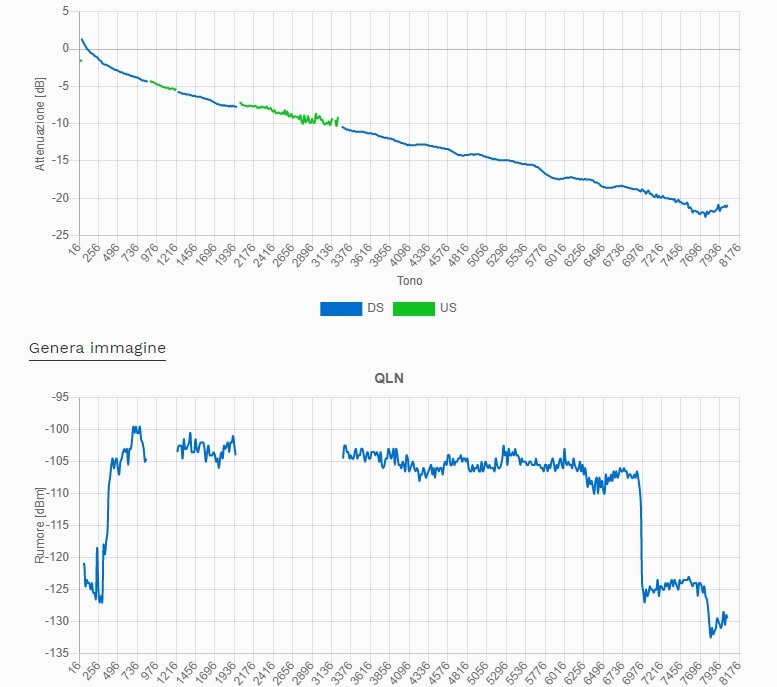

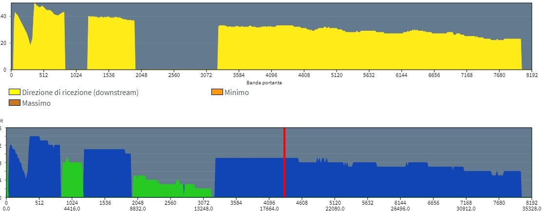

Umaestr77 ciao a tutti nuovamente, a seguito di un macello da circa 6 mesi con calo di banda portante e continue disconnessioni e 4 interventi tecnici, oggi mi hanno cambiato o la coppia in armadio o centrale (non saprei) volevo una nuova valutazione dei dati che sono enormemente cambiati e se posso farmi abilitare un profilo migliore. di seguito screenshot chiedo al sommo @Hadx
Hadx Umaestr77 Mi sembra tutto molto bene. Io lascerei questo profilo e userei Fbeditor per abbassare il margine.
Umaestr77 Hadx grazie per la risposta a quanto dovrei settarlo con fbeditor e quanto tempo tra una prova e l'altra? tipo -35?
Hadx Umaestr77 I valori non corrispondono al relativo abbassamento, devi andare a tentativi per tornare a 6dB. Puoi provare quanto spesso vuoi, hai già il profilo più conservativo.
Umaestr77 nuovamente chiedo a voi e al sommo @Hadx come va la connessione dopo una nuova disconnessione con una parlata con il tecnico al telefono che mi ha ripristinato il profilo questo è il risultato speedtest anche se non è molto affidabile https://www.speedtest.net/result/10002991381 Mi ha detto anche che la linea è perfetta e molte volte i profili rigidi su linee buone posso dare disconnessioni e mi ha ripristinato il profilo migliore Voi che ne pensate?
Hadx Umaestr77 Tutto bene. Umaestr77 Mi ha detto anche che la linea è perfetta e molte volte i profili rigidi Tu non sei in rigida.
Umaestr77 Hadx intendeva profili lato dslam con attenuazione alta a seguito problemi di disconnessioni non intesa come rigida o elastica
Hadx Umaestr77 I profili modificano il margine diminuendo il bitrate agganciabile. Adesso hai un profilo standard (ma sarebbe stato più opportuno un altro profilo).
Umaestr77 Hadx tipo? almeno se si dovesse ripresentare il problema potrei farlo fare da qualcuno al 187. qualcosa di piu stabile o performante con stabilità?
