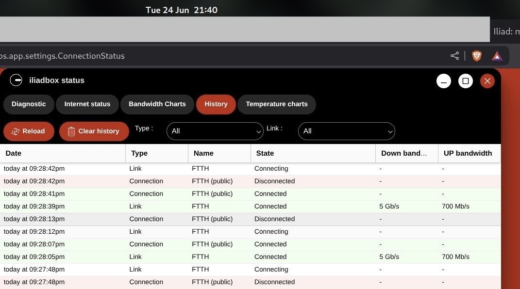

Sono ormai 3gg che la mia Iliad Box perde ripetutamente la connessione alla WAN ad intervalli di 10/20 min circa.
Lato fiber sembra non esserci problemi perché il segnale non sembra mai mancare, il problema sta nel fatto che quando perdere la connessione rimane spesso nella fase di acquisizione dell’indirizzo pubblico.
Di fatto quando avviene la disconnessione la Iliad Box (che l’unica cosa che ha di buono sono le API) rimane in loop nella fase 3.
Trova il segnale della fibra ma poi rimane in hang e non arriva mai alla fase 4.
Ovviamente riavviare la box non serve assolutamente a nulla.

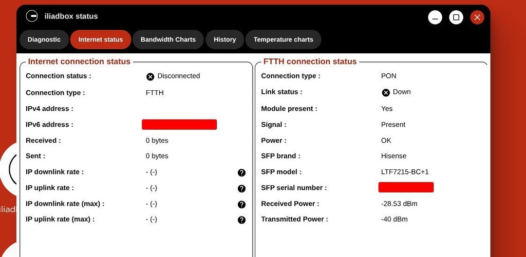

    Moro_Seduto Sotto che rete sei? Hai ONT esterno?
      leoventu La rete e' FiberCoop.
      Mentre l'ONT e' interno, infatti l'SFP e' Fiber.
      Moro_Seduto
      C'è un problema ottico, guarda i valori di potenza ottica ricevuta e trasmessa: fanno pena.
      Controlla se si fosse rotta/danneggiata la bretella ottica che va dall'SFP alla borchia ottica.
      Se si è rotta quella con pochi euro te la cavi comprandone una nuova da Amazon: https://amzn.eu/d/7VwIqJi
      (Il connettore SC/UPC blu va nell'SFP, il connettore SC/APC verde va nella borchia ottica)
      Se la bretella ottica è integra c'è qualche problema e deve intervenire un tecnico per verificare dove sia, quindi l'unico modo è aprire segnalazione ad Iliad ed attendere.

        Mi hai fatto notare una cosa a cui non avevo assolutamente prestato attenzione, i livelli di potenza del segnale ottico, avendo sempre avuto problemi di on/off light (cavo rotto, SFP fuso, etc...) non ci ho minimamente badato.
        Domani faccio un test con il power meter ottico.

              Comunque adesso ho un modestissimo TX: "2.81 dBm" ed un quasi criminale RX "-26.02 dBm"
                Moro_Seduto Comunque adesso ho un modestissimo TX: "2.81 dBm" ed un quasi criminale RX "-26.02 dBm"
                In TX ci siamo, in RX manco per nulla ahahhah
