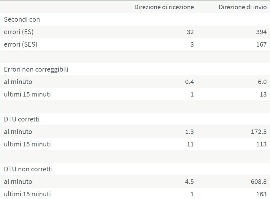

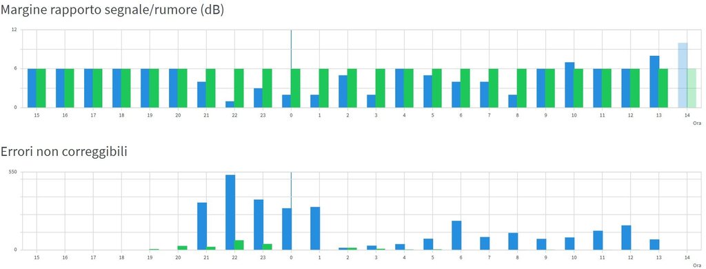

da circa 2 settimane la mia connessione ha dei problemi, specialmente in upload. Non capisco a cosa siano dovuti.

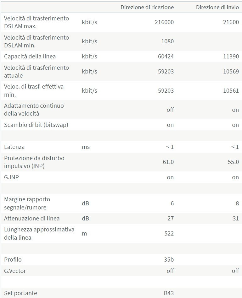

La centralina è a una distanza di 160m da casa mia, ma il modem mi ha sempre segnalato 400m (probabilmente la centralina più vicina era satura). Ora mi segnala addirittura 522m!

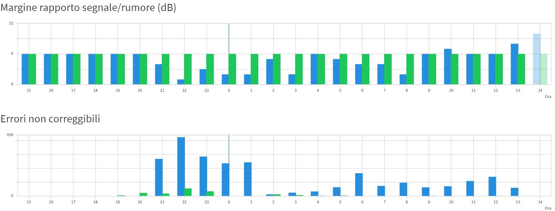

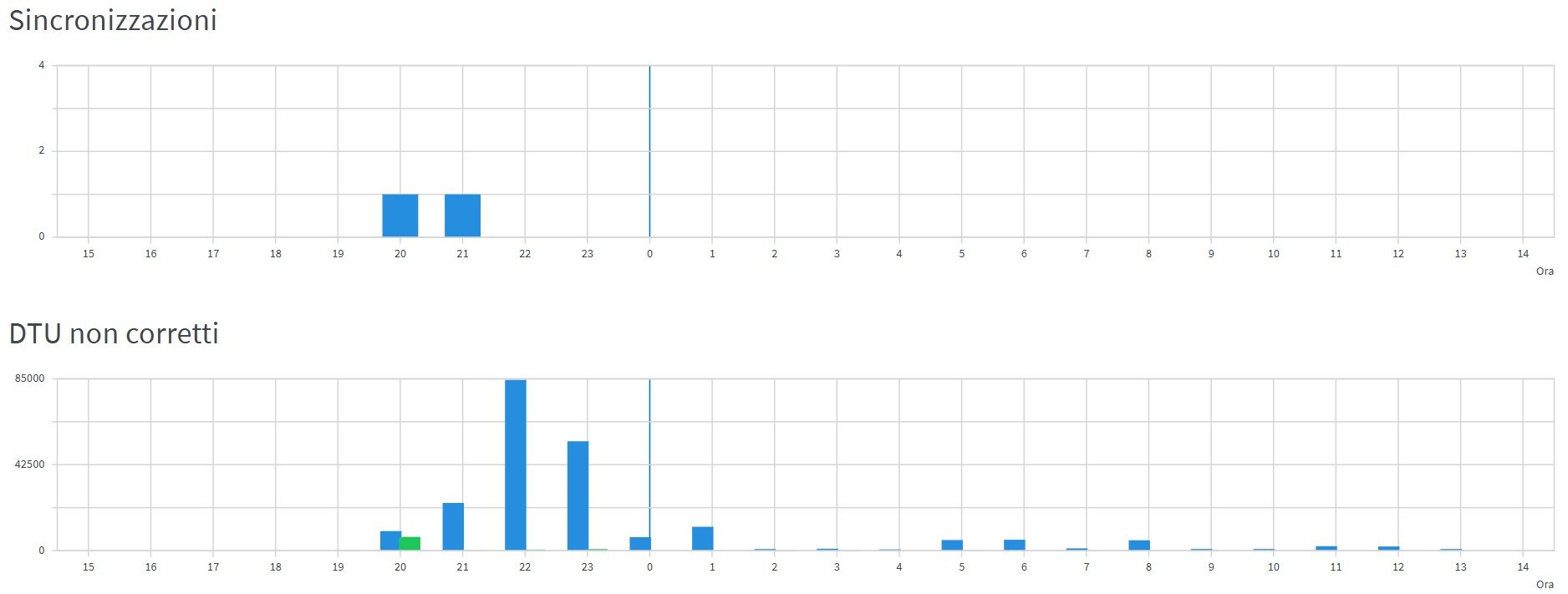

In precedenza avevo circa 65/70Mb in download e 19/20 in upload, pochi errori in dow e niente errori in up. Adesso ci sono un mucchio di errori in upload.
Spesso, quando mi collego a siti, la risposta e lentissima o addirittura mi compare la scritta che la connessione ha impiegato troppo tempo!
Chiedo a Voi più esperti a cosa può essere imputabile questo degrado.

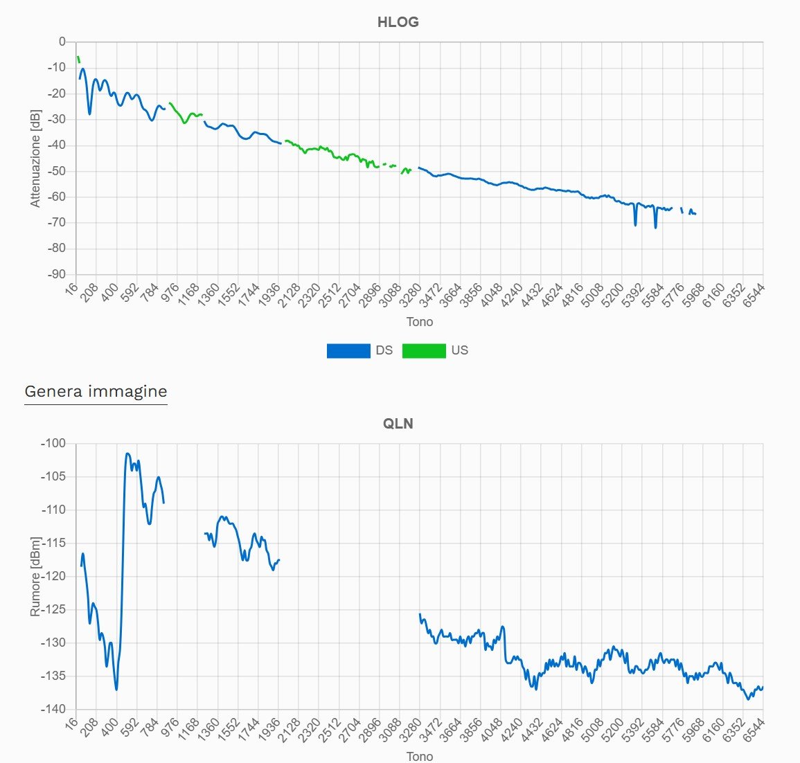

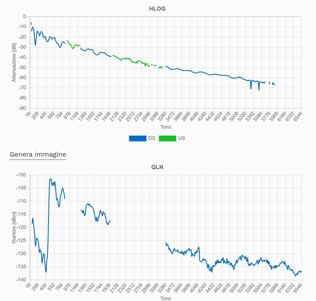

    xixiki Posta hlog e qln
    • xixiki ha risposto a questo messaggio
      Hadx Eccoli:

          Comunque, osservando la linea per circa mezz'ora ho notato che il rapporto segnale/rumore in upload continua a variare tra 1 e 9db, ogni pochi secondi!
