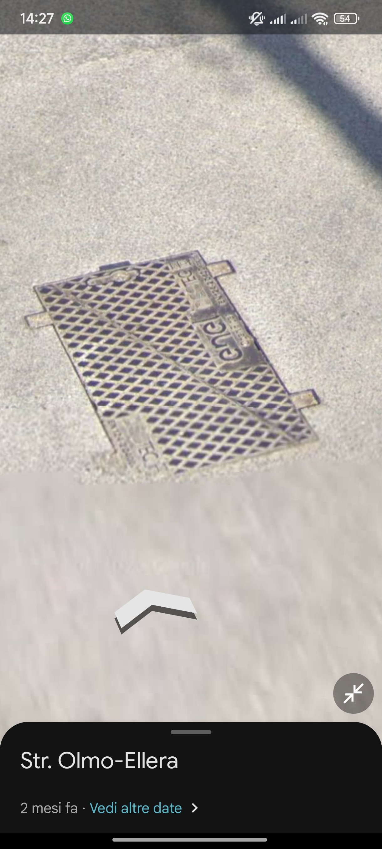

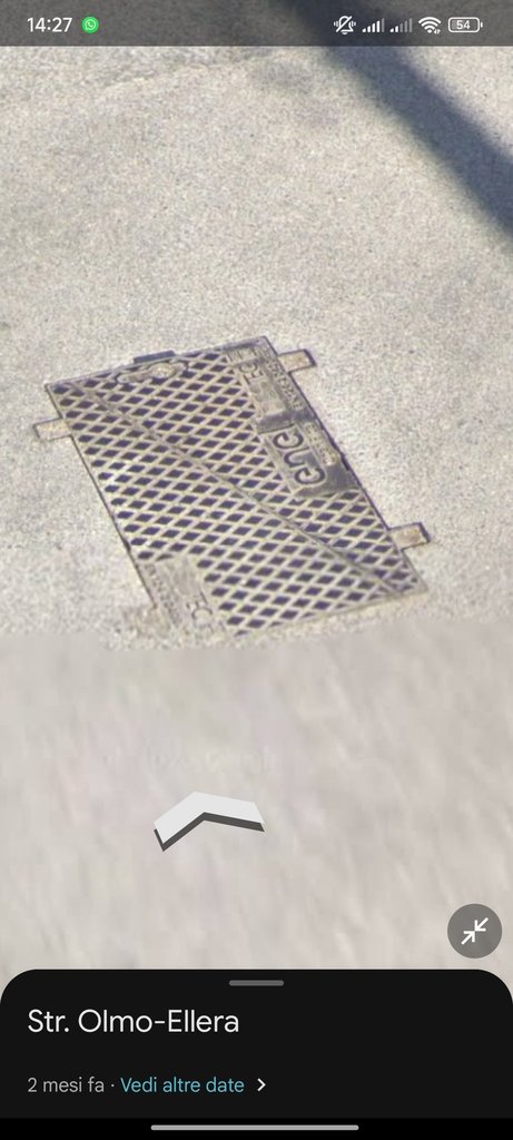

      Ma ti riferisci ai pozzetti che sono sulla strada?
      Questi: https://maps.app.goo.gl/teA1JT5oATopYtZHA?g_st=ac?
      Che marchio riportano sopra?
      Mi sembra ci sia scritto ENEL sopra, quindi non è nulla che serve alle utenze residenziali.
      Comunque il civico ricade sotto intervento privato, quindi quando un operatore riterrà di voler coprire lo farà.

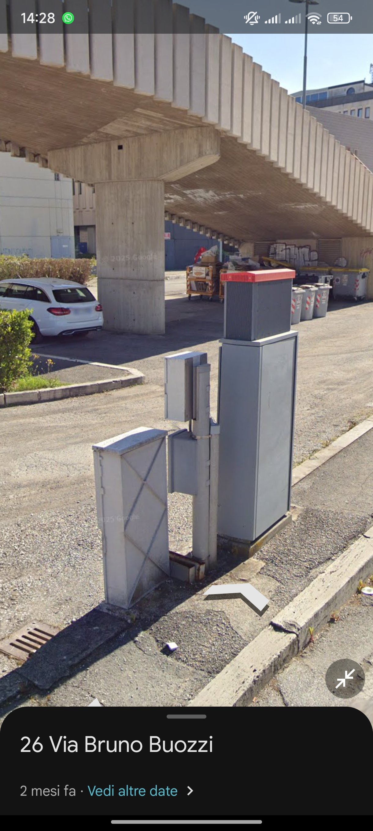

        Partono da una palifica Enel e per FiberCop il presunto armadio non sembra avere un ARLO (MAPS risale a 2 mesi fa):

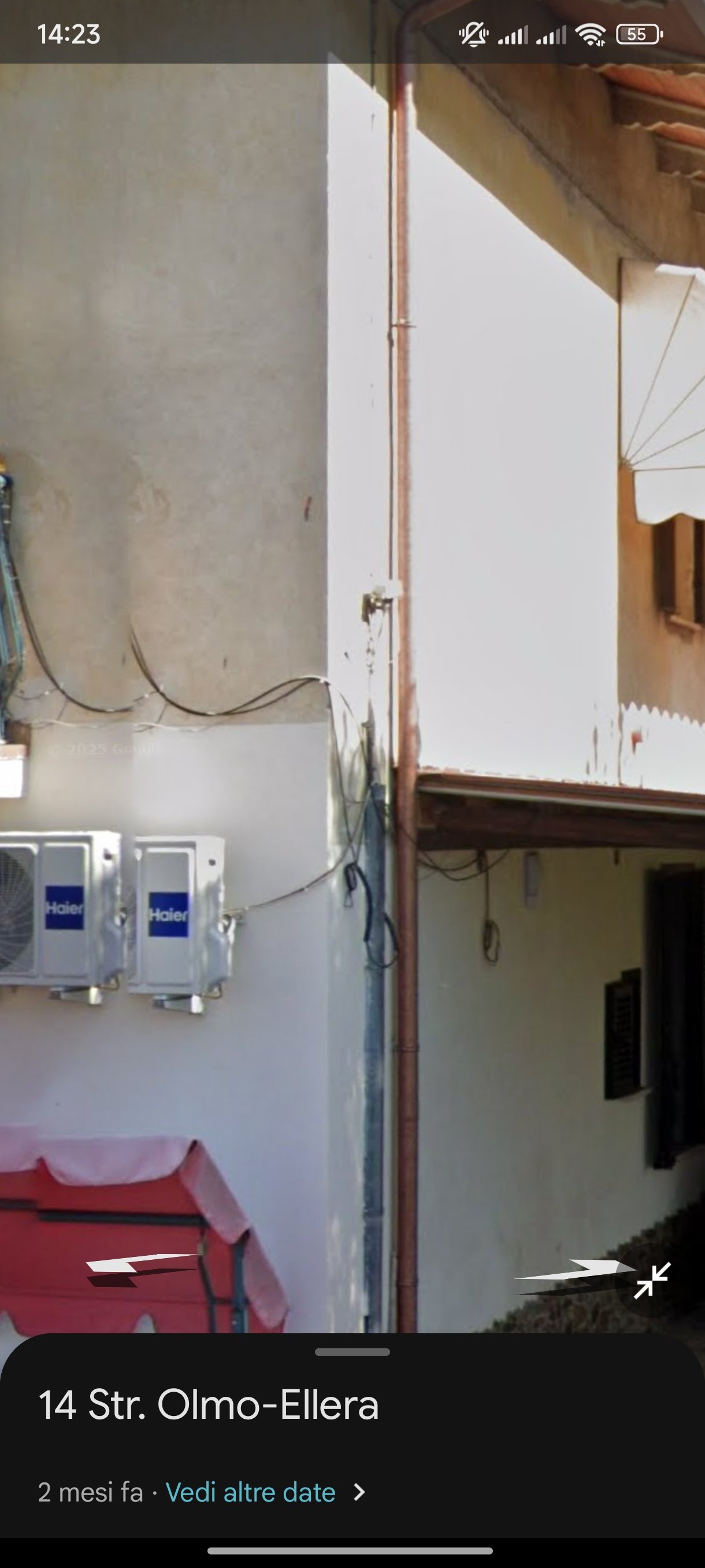

        Questa penso sia la sua chiostrina in proprietà:

          confermo che c'è scritto enel, ma sulla riga sotto anche open fiber.
