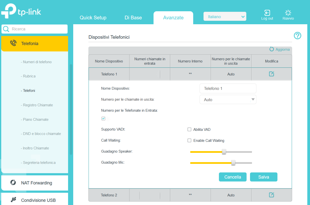

            Nelle mie impostazioni non riesco a trovare per esempio:
            RFC 3261, SIP Transport Protocol, metodo PRACK, Invite Expires, poi la questione dei Codec non la riesco capire, nel senso che non so se i miei sono impostati bene, Packetitazion Time, Fax Protocol, DSCP 0.
            Leggendo questo:
            Codec supportati: G.729 G.729A (inclusa versione A, NON supportate le versioni B e AB), G.711 A-law
            mi accorgo che alcuni preferred Codec sono sbagliati.
            Per esempio nel preferred Codec 1 è impostato "MuLaw" ma esso non è supportato.
            Il suo menù a tendina è questo:
            Non so quale pigliare.....
