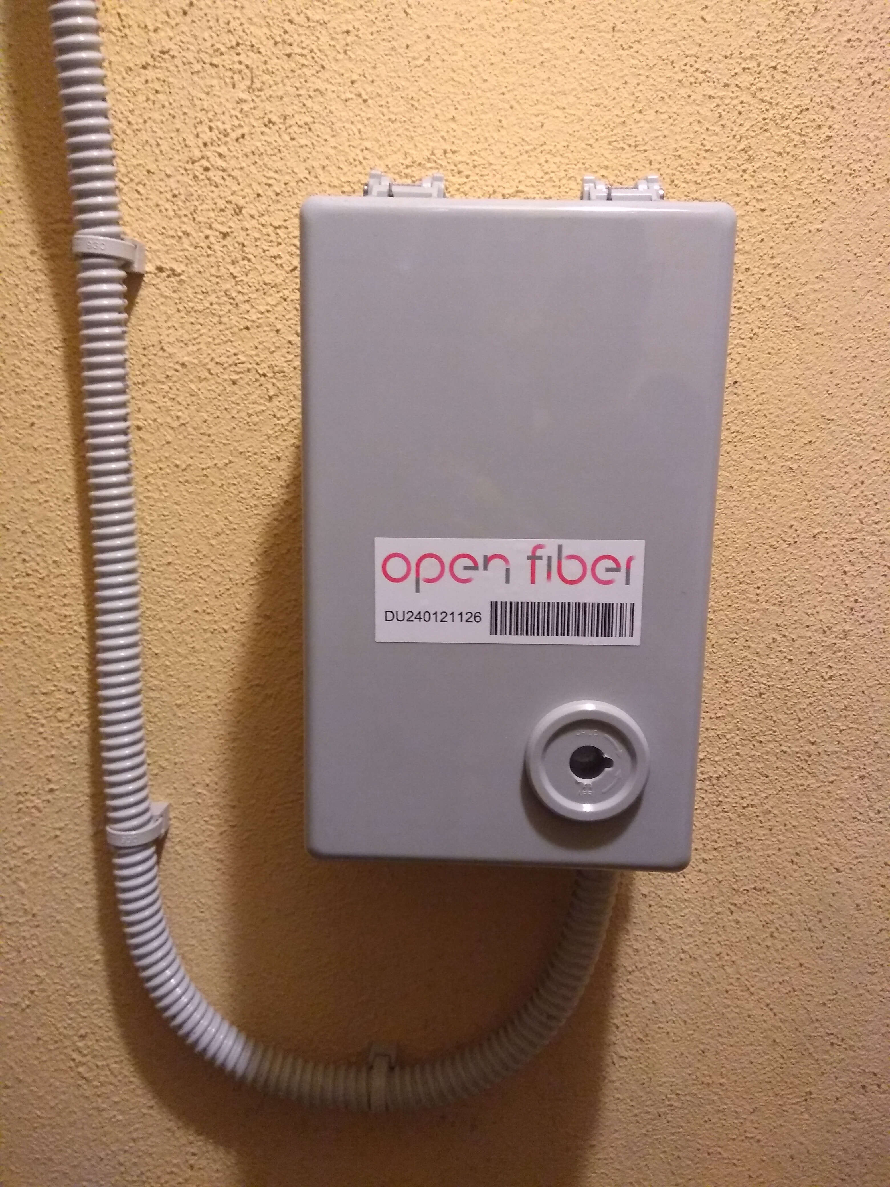

            rami io immaginavo si parlasse di sirti ma se fosse l amministratore potrei contattarlo personalmente. Per il resto domani passerò alla Wind per sapere come fare intanto però ho fatto la foto al roe cosa mancherebbe per fare l impianto ?
            Se ce il Roe sarà il classico caso di Roe non illuminato e cioè c'è un problema con la fibra che arriva al Roe, mi sembra strano possa dipendere da privati, però tutto può essere.
            Di solito se non ci sono cose pazzesche in 2 settimane risolvono.
              [cancellato] Sì a occhio sembra anche a me un ROE spento.

                Sodista E allora vedrai che risolvo anche presto sarà un cablaggio fatto male.
                  [cancellato] stamattina comunque sono passato alla Wind che ha mandato una segnalazione e mi faceva ricontattare dal tecnico ma intanto ora mi e arrivata questa da open fiber:
                  "Ciao Luca, dal reparto competente ci comunicano che la problematica da te segnalata è stata risolta. Pertanto, verrai contattato per fissare nuovo appuntamento."
                  Probabilmente quelli che ho visto hanno risolto ma non ci faccio la bocca di nuovo. 😂 Aspetto il tecnico
                  Sono venuti ed hanno fatto tutto, velocita buonissima
