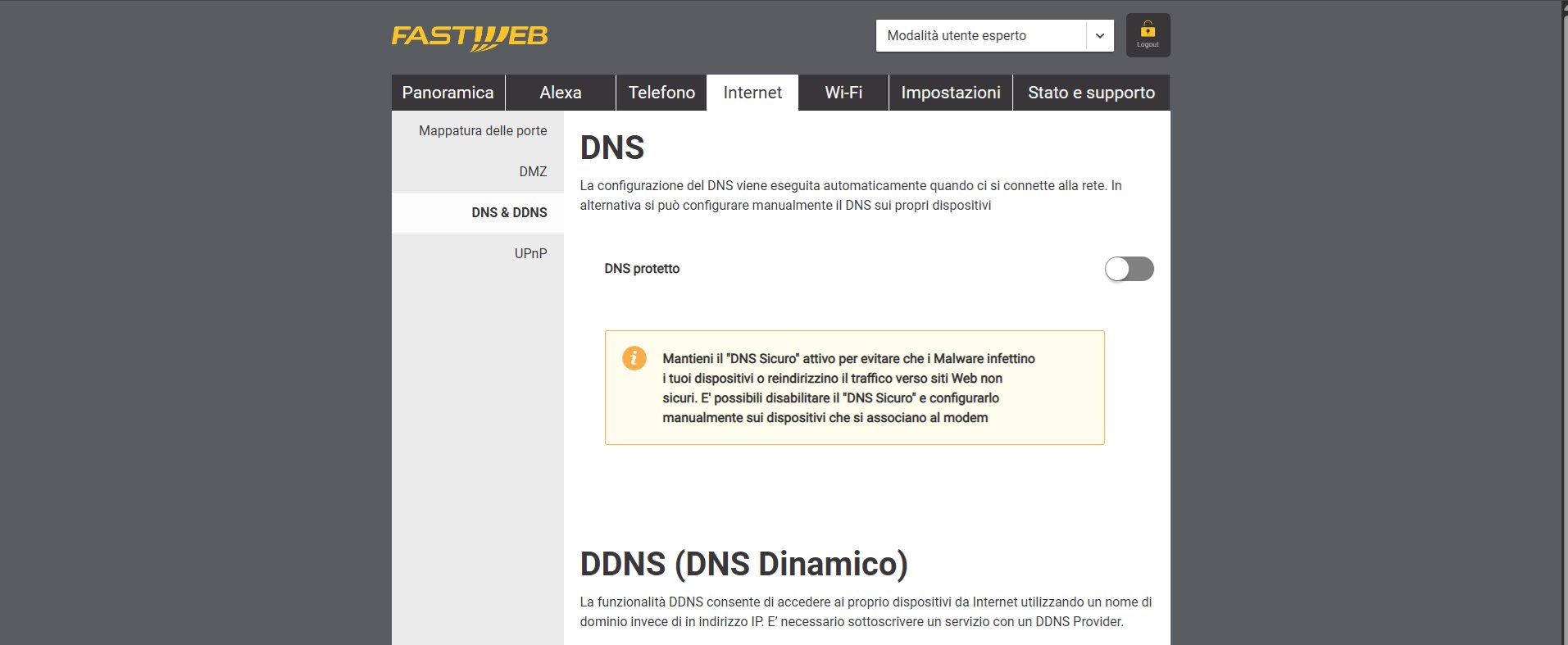

Ciao @Lellone133, tramite browser digita l'indirizzo 192.168.1.254 e segui la procedura di pressione dei tasti indicati per poter accedi alle impostazioni del mode router, attiva in alto a destra la modalità utente esperto, recati nella sezione Internet, DNS & DDNS e disabilita la funzione/voce DNS protetto, ora i DNS impostati nei vari dispositivi funzioneranno regolarmente, fino a quando la funzione in questione sarà attiva i DNS di Fastweb prederanno il sopravvento nonostante tu abbia definito quelli desiderati nelle impostazioni di rete dei vari dispositivi.
    Timmy89 Risolto, grazie mille stavo proprio impazzendo. Ma disabilitando quell'opzione la rete non è a rischio? Cioè non cambia nulla effettivamente?

      Lellone133 in pratica no. Perché quell’opzione, se attivata, forza semplicemente i dispositivi ad utilizzare il server dns impostato nel router.
