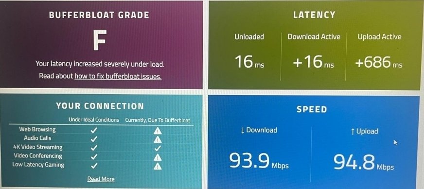

LATENCY
Unloaded : 16 ms
Download active: +16 ms
Upload active: +686 ms (a volte 340, a volte 500, a volte 900)

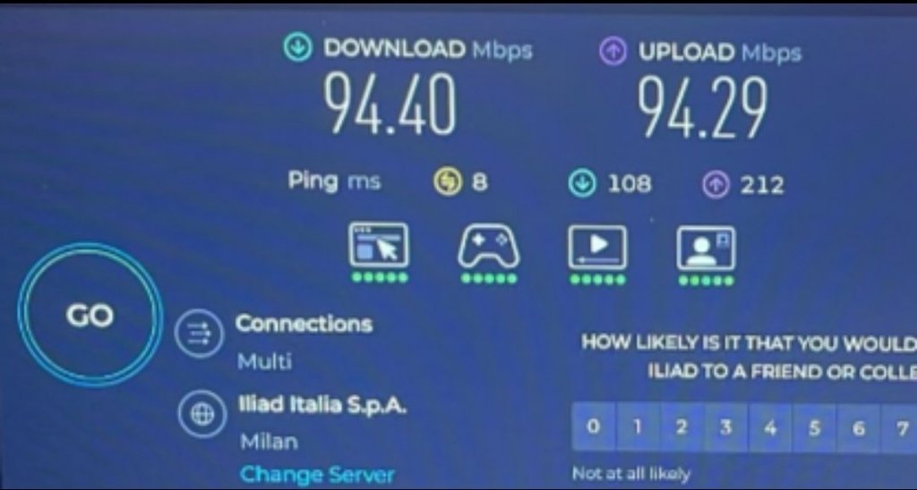

Velocità (test ookla):
SPEED
Download: 94.40 Mbps (con wi-fi arriva anche a 400)
Upload: 94.29 Mbps (con wi-fi arriva anche a 300)
PING
Unloaded : 8 ms
Download active: 108 ms
Upload active: 212 ms

  • il test waveform è attendibile?

    Questi test via cavo evidenziano il limite di una fast ethernet (100 Mbit/s), spesso è indice di un problema di cablaggio.
    Se anche un solo pin degli 8 non fa contatto, passi da una connettività a 1 Gbit a 100 Mbit (o a zero).

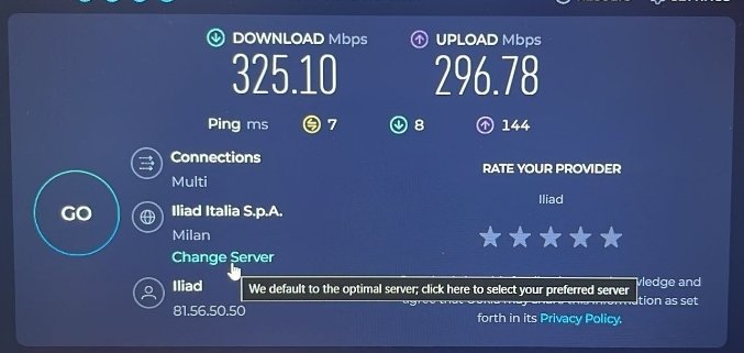

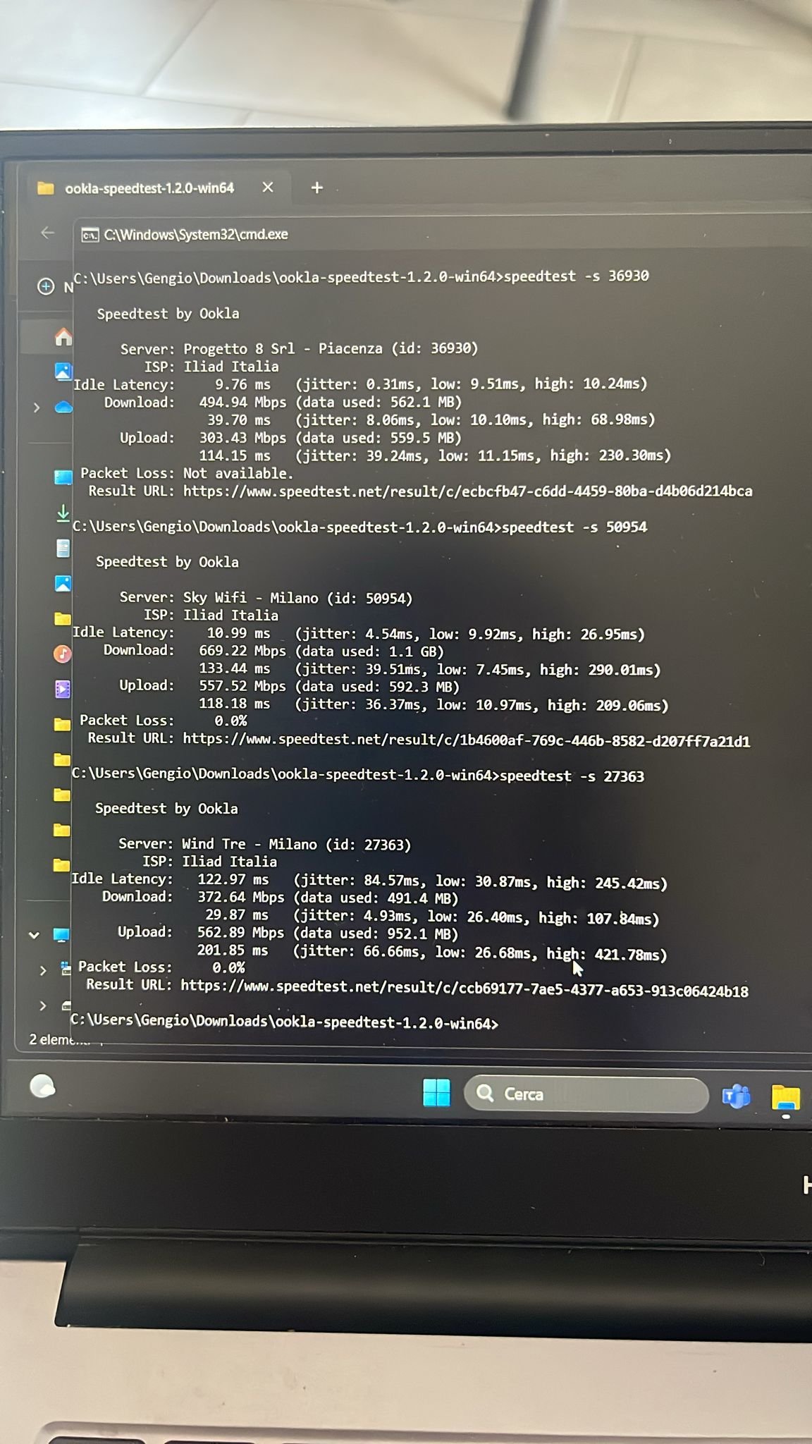

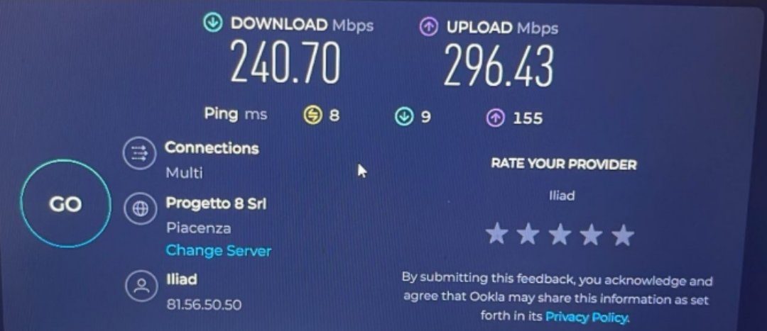

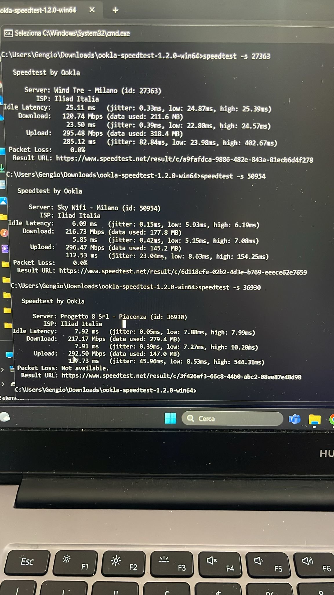

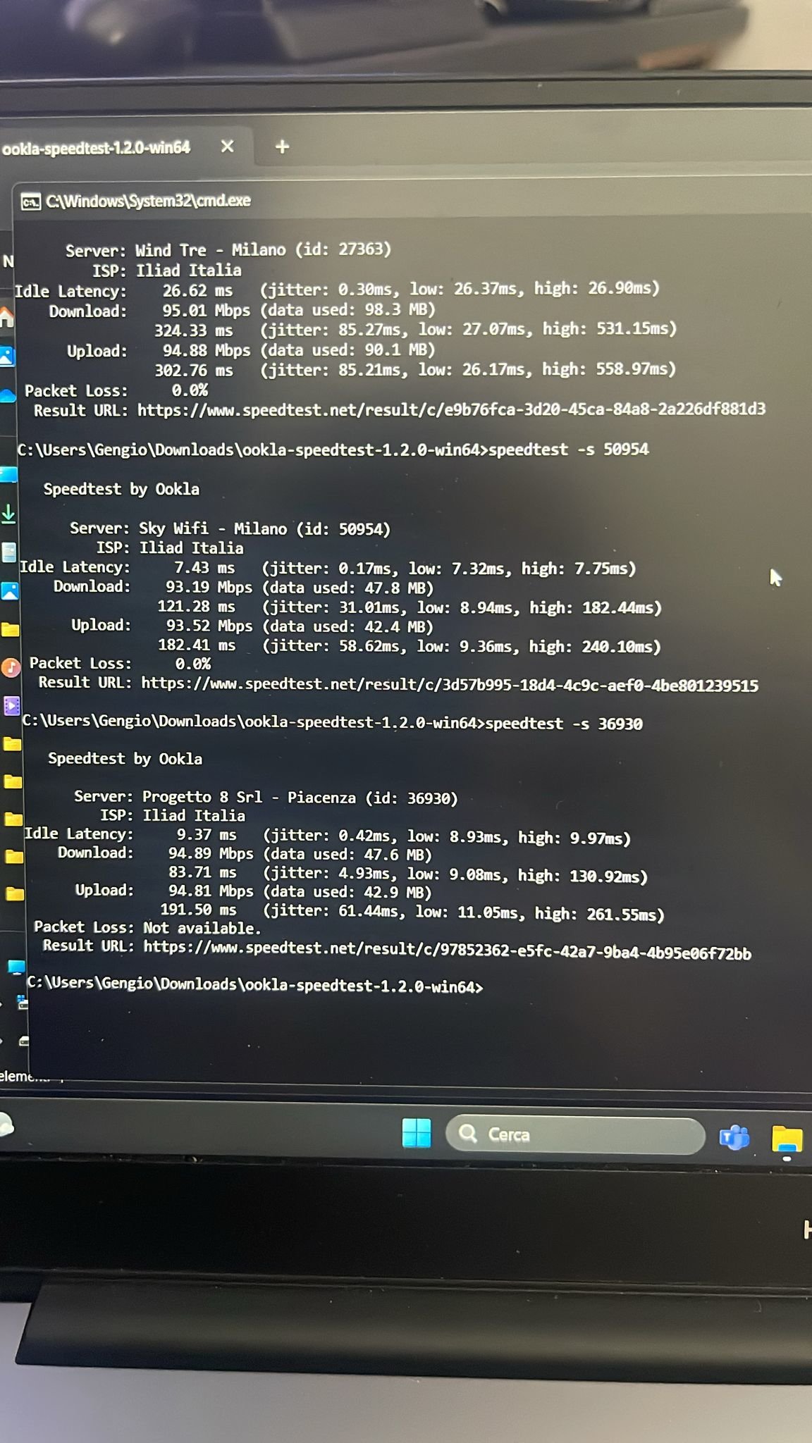

          Mi fai uno speedtest, sessione singola, verso:
          • Wind3 - Milano
          • SkyWifi - Milano
          • Progetto8 - Piacenza
            Lorenzo1635
            Eccoli
            Comunque il problema è al 90% il lag in gaming e streaming.

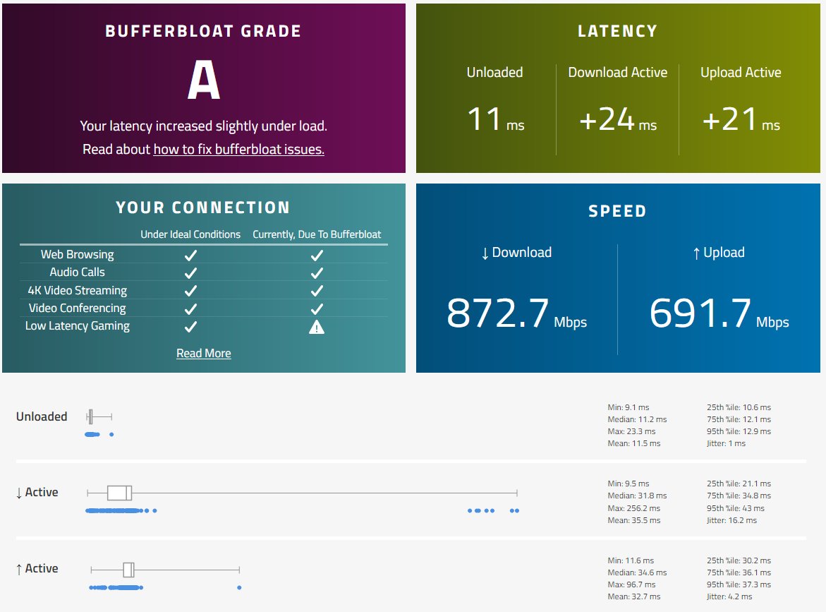

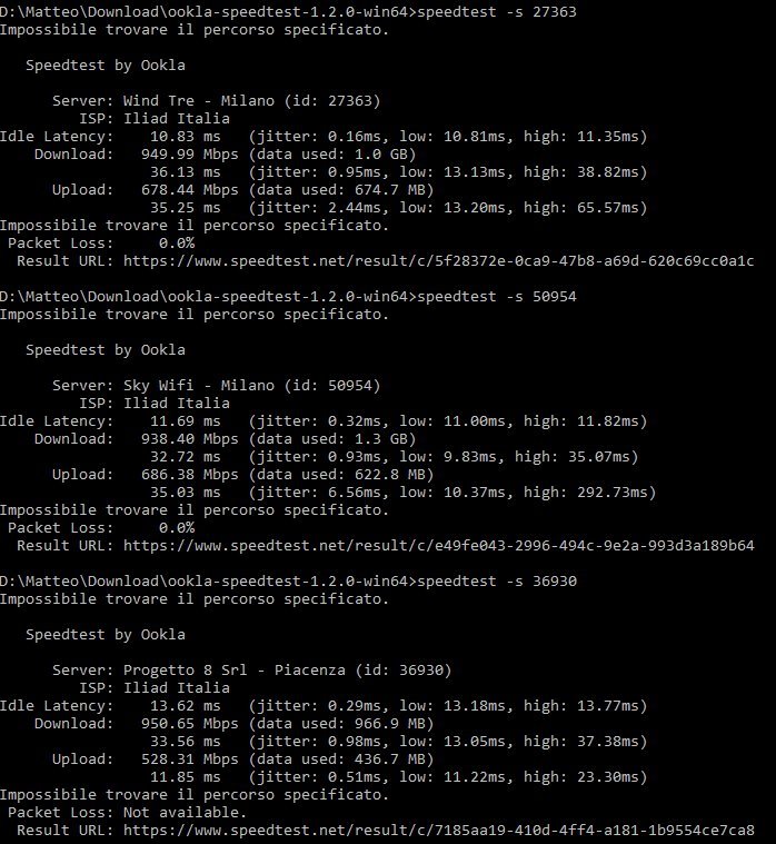

              Giusto per fornirti un riferimento da cliente Iliad a Roma in EPON con IB6:
              • Speedtest:
              • Test Waweform tramite Firefox pieno di estensioni, quindi non assolutamente ottimizzato:
                (riporto questo test tanto per, lo trovo alquanto inutile se non gli viene dato il significato giusto)
              Giusto per chiarire: le impostazioni della IliadBox sono quelle standard, non ho nessun tipo di buffering o altro, anche giocando in WIFI (sono costretto purtroppo) non ho mai avuto sbalzi di latenze esagerate, alle volte streammo in contemporanea su discord per gli amici e su twitch ed anche essendo solo in WIFI funziona tutto alla perfezione.

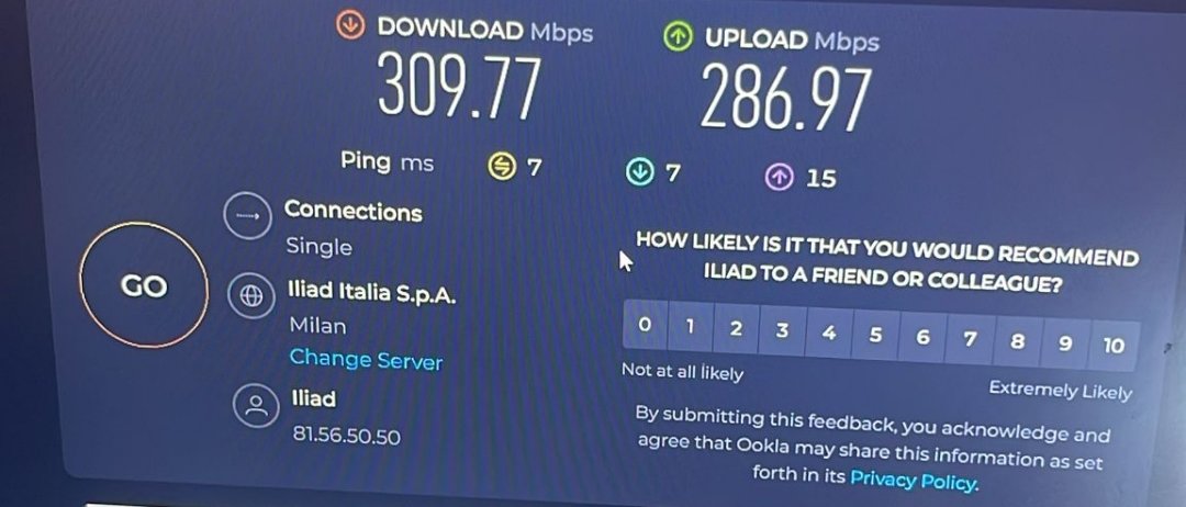

                Come vedi dal test con wifi la velocità è molto più alta, sintomo che il cavo non è buono probabilmente, ma il problema della latenza rimane. Il test è stato fatto di fianco alla iliadbox.

                      Occhio che speedtest da cli fa' sempre partire sessioni multiple. Se vuoi provare sessione singola (che è più realistico) devi fare da browser.
                      Quei 3 server lì usano Cubic e non BBR. L'intento era cercare di capire se c'è packet loss sulla linea.
                      In ogni caso ha ragione @TheMarsican prima sistema quel cavo (sempre se non sia la scheda di rete stessa ad andare a 100Mbps) e poi rivalutiamo.

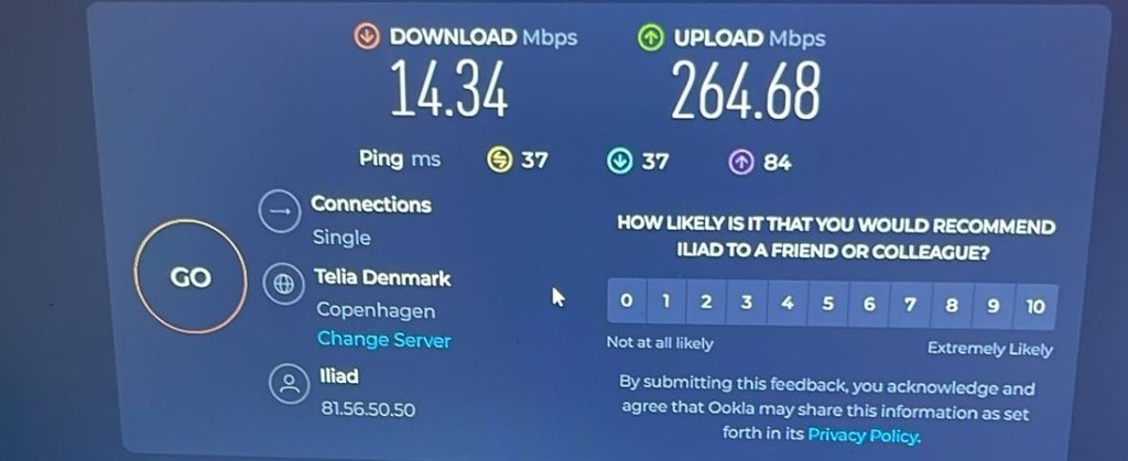

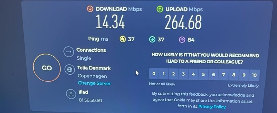

                            gengio89 Fai partire sessione singola. È sotto il selettore del server. Mi provi anche Telia Danimarca?
                            gengio89

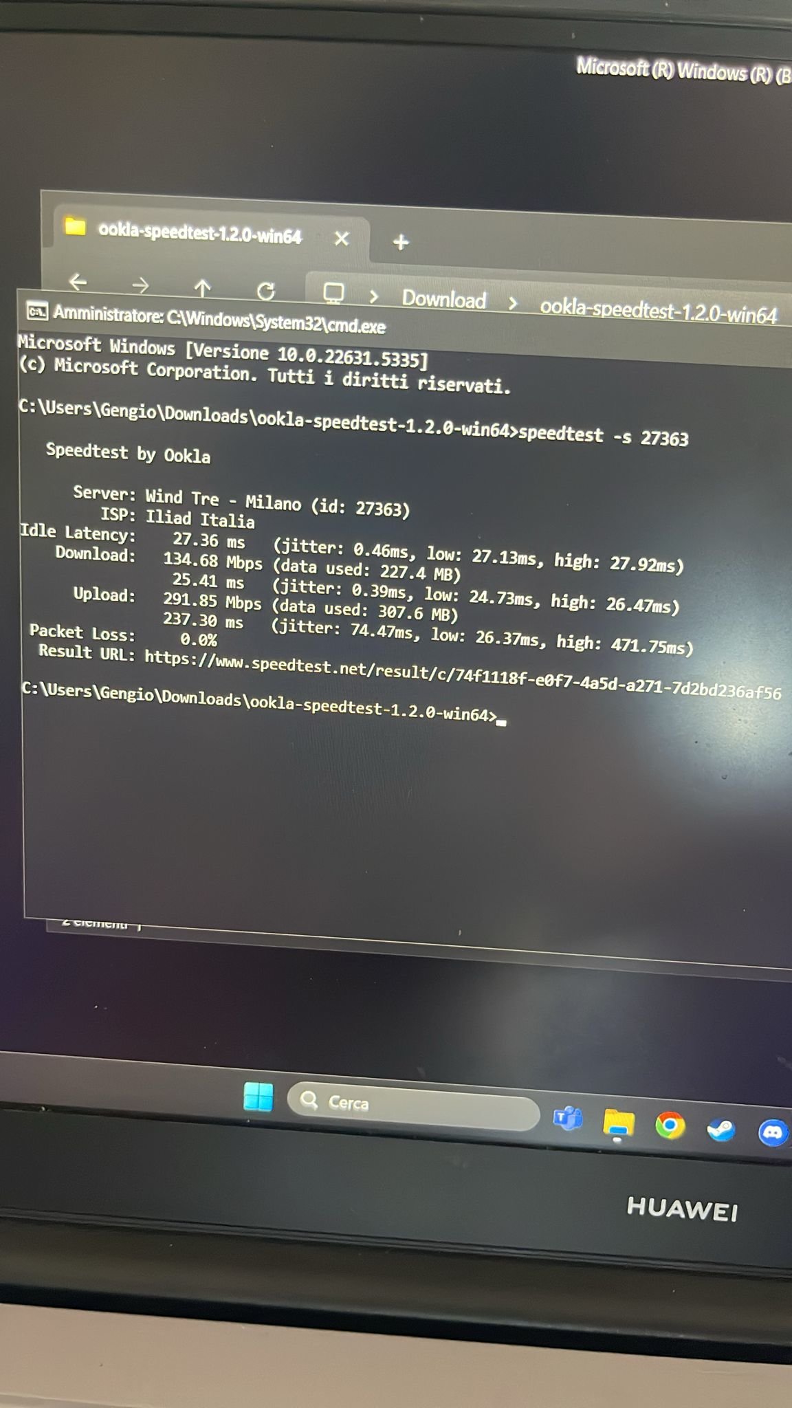

                            Puoi anche fare un test da cli riavviando windows in modalità provvisoria con rete, per piacere?
                              TheMarsican
                              Sapeva di packet loss questo problema 😁
                              Chissà se è uguale in V4 che in V6 visto il gateway
                              Questo fatto in modalità provvisoria
                              Copenaghen modalità singola
                              Milano modalità singola
                              Sembra che in modalità singola il ping in upload sia molto più basso, cosa significa?
