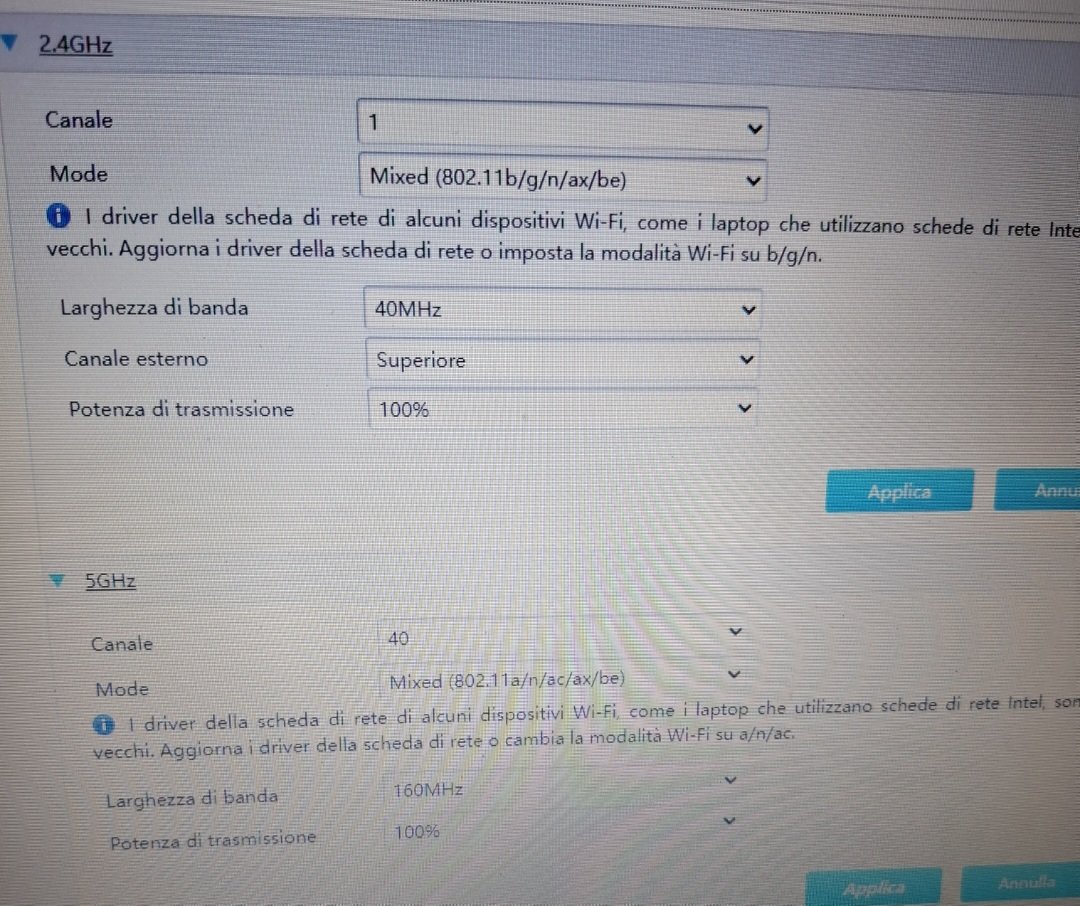

AlanTorrance Buongiorno, ho installato router Dimensione...possibile che abbia una copertura wifi inferiore al m² dal router?

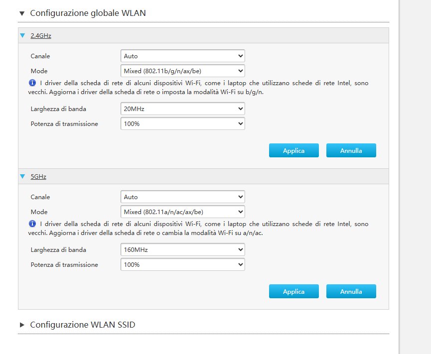

KevinFiber AlanTorrance no è impossibile, c'è qualcosa di sbagliato per forza. Posta la configurazione delle reti 2.4/5GHz se riesci.
KevinFiber AlanTorrance Impostalo così, vedrai che la copertura è spettacolare per quanto mi riguarda prende sia in casa sopra che in box giù.
KevinFiber AlanTorrance No purtroppo per il repeater non ti posso aiutare non avendolo preso, ma hai il ZTE 6745 giusto? Prova comunque con quei settaggi e dimmi come va la copertura, nel mio caso è davvero eccellente non me l'aspettavo così buona sinceramente.

AlanTorrance KevinFiber dovrebbero essere settaggi base...ma nulla di eccezionale. Avevo un vecchio tenda che mi portava il segnale anche all'esterno...coprendo le telecamere. Con questo ho serie difficoltà...
KevinFiber AlanTorrance hai messo i settaggi del mio screenshot? 20MHz sulla banda 2.4GHz e AUTO su entrambi per i canali? Fammi sapere come va così dovrebbe andare benissimo.

AlanTorrance KevinFiber si, quelli sono i settaggi base appena arrivato...ho provato anche a cambiare tutti i canali, ma nulla...non cambia la situazione
KevinFiber AlanTorrance è impossibile che a 20MHz in 2.4GHz tu non abbia copertura, sarà difettoso il router. Contatta l'assistenza se hai provato i settaggi giusti riavviandolo e non funziona.
AlanTorrance KevinFiber alla fine ho contattato i tecnici...con router e ripetitore sembra risolto il problema. Resta sempre la mancanza di copertura all'esterno...per loro i nuovi router hanno più limiti legati all'inquinamento...sono alla disperata ricerca di un ripetitore esterno
