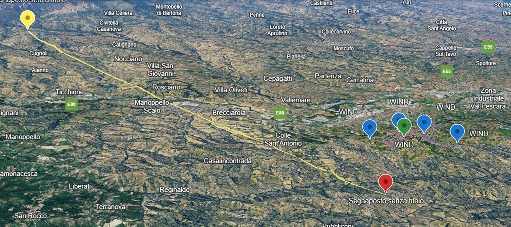

Mappa e posizione
– La mia abitazione è segnata in rosso.
– Cinque BTS WindTre, tutte a vista e distanti tra 3 e 4 km, sono segnate in azzurro/verde.
– La BTS verso cui è orientata l’antenna attualmente è segnata in verde.
– La BTS a cui si aggancia il segnale, dopo un tot di tempo, è in giallo ed è distante 25 km.
Deduzioni
– La BTS azzurra (prima a sinistra) è la migliore in termini di download/upload/ping.
Però, ogni volta, il sistema mi sganciava da lì per agganciarmi a una BTS a 30 km, sfruttando una depressione nella collina.
– Abbiamo quindi riorientato l’antenna verso il centro città (BTS verde).
Anche qui però, dopo poco, si sgancia e si collega alla BTS gialla (25 km), che si trova in un’altra direzione.
È come se l’antenna prendesse con lo spigolo sinistro del pannello.
– Tutte le BTS azzurre/verde hanno segnali buoni, ma il SINR è prossimo allo zero.
– La BTS gialla ha segnali peggiori e anche lì il SINR è sempre zero.
Ho provato a bloccare la cella migliore via software dall’antenna, ma non ci sono effetti.
