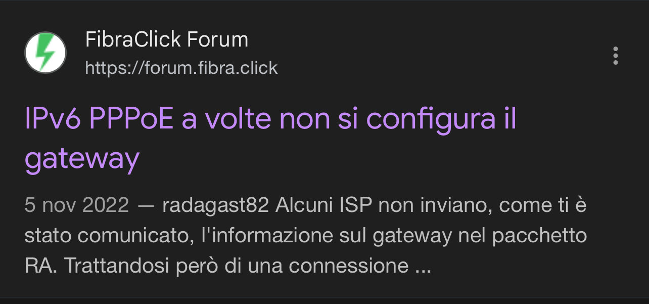

    Essendo veramente acerbo in fatto di IPv6, questa mi pare la soluzione più utile al problema (anche se si parla di PPPoE):
    Se riesci a contattare l’assistenza per esporli l’eventuale soluzione faresti cosa gradita (non che io non ci abbia provato)
    @Bast finalmente non sono il solo 😅

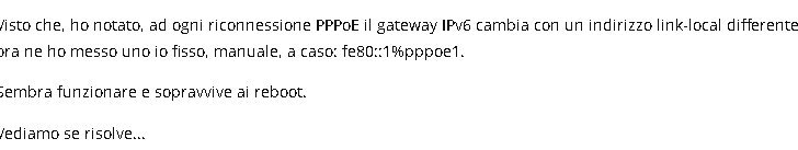

    Ma quindi creando manualmente un gateway e mettendo un ip a caso funziona?
    nel mio caso sarebbe fe80::1%%igb0.835 o vale solo per PPPOE?

      è quello che suggerivano nella discussione che mi hai indicato. Solo che ho sostituito l'interfaccia pppoe con igb0

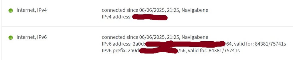

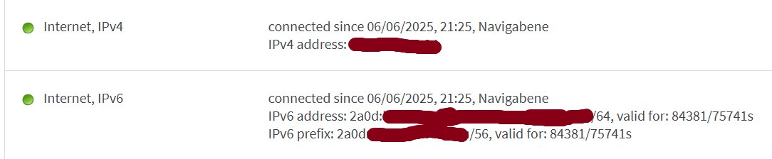

        Se può essere utile ad analizzare la casistica, questo è quello che vedo dal mio fritz:

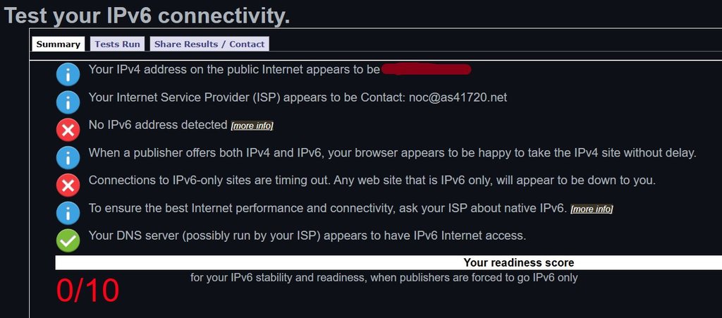

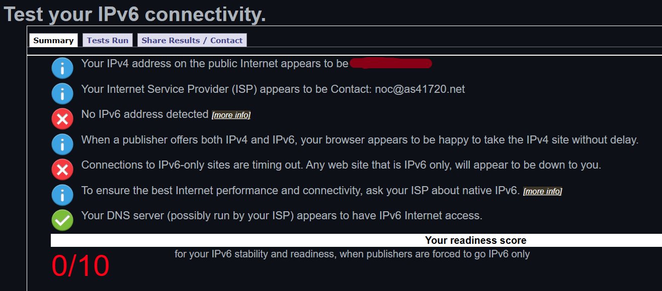

        e questo è il risultato che mi da test-ipv6.com:
        Prima di imbattermi in questo thread pensavo dipendesse da un bug di fritzos 8 di cui ho letto da qualche parte di recente, ma ora mi sorge il dubbio. Non gli avevo dato molta importanza dato che di ipv6 non me ne farei molto, se non giocarci un po' per il gusto di farlo. Al momento sono ancora in CGNAT, dato che non mi sono preso la briga di richiedere l'ip dinamico pubblico: se può essere utile ad analizzare meglio la cosa (anche se non vedo un nesso), posso tranquillamente aspettare un altro po'. Diciamo che le reti non sono il mio forte, ma qualche nozione m'è rimasta dai vecchi tempi dell'università.
        Magari domani faccio qualche esperimento switchando in PPPoE.

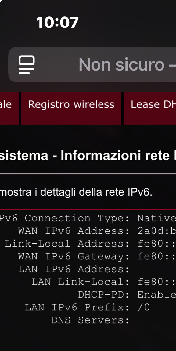

            SPETTA SPETTA che sembra che da telefono funzioni...
              Fabio7253 qualcuno😉 ha messo manina alla configurazione , ecco perché ora funziona !!!

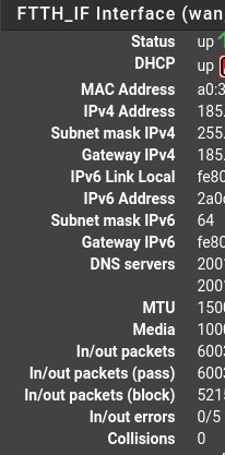

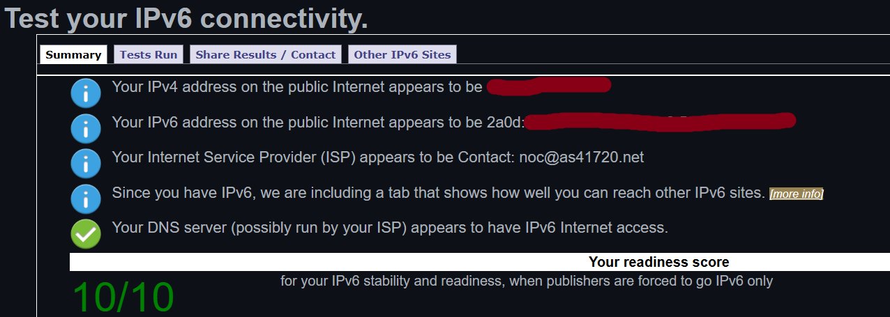

                Adesso ho un ip6 pubblico sulla WAN e ottengo 10/10 sul test ipv6 dal cellulare.
                Riesco anche a pingare da pfsense.
                Nente gateway ipv6 sull'intefaccia WAN e il gateway è sempre dynamic/pending, ma vedo diverse rotte /64 sulla routing table e anche quello che penso sia il gateway perchè ha destination ::/0 e specifica l'intefaccia gb0.835
                Ora vedo di capire meglio cosa è cambiato
                riesco anche a risolvere 2001:4860:4860::8888 dal router. Ho risposta sia 127.0.0.1 che ::1 quindi il DNS resolver funziona sia in ingresso che in uscita dual stack

                    Comunque ora è apparso anche il gw v6 sulla wan
