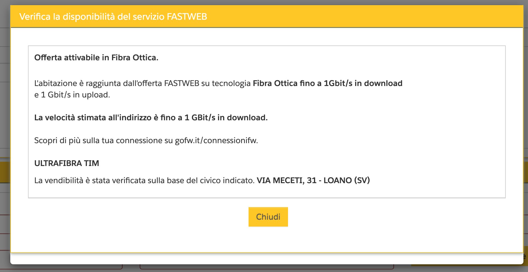

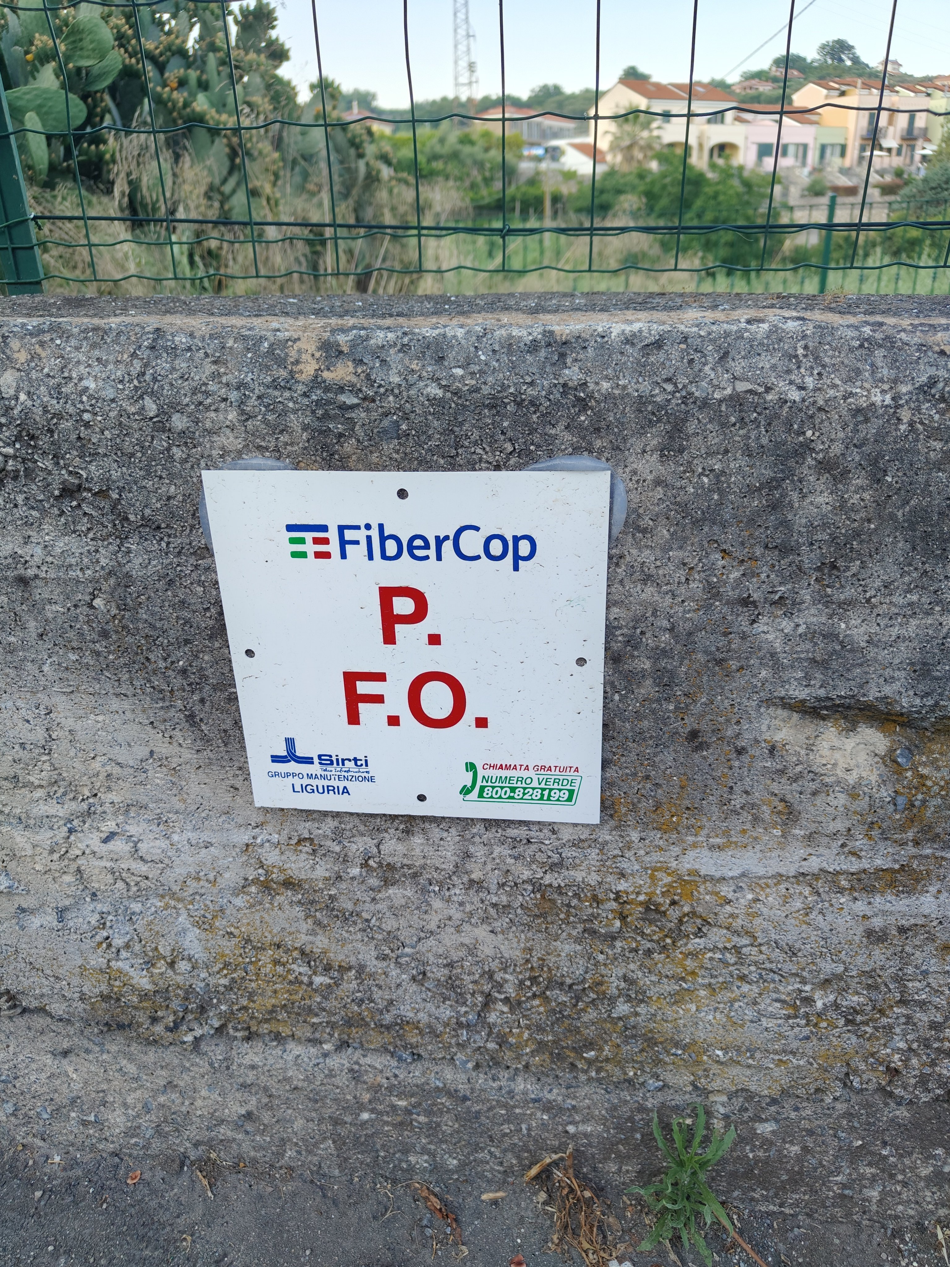

        Buonasera, piccolo aggiornamento. Su Fibermap, su Fibercop e anche sul sito Tim sono state aggiornate le informazioni ed è disponibile l'FTTH. Per ottenere questo risultato ho chiamato e successivamente aperto un ticket su ULI dove hanno contattato FiberCop per aggiornamento dei database. Sono andato a verificare dove fosse presente il CRO prendendo le coordinate dal file scaricato sul sito Fibercop ma con mia sorpresa l'armadio non era presente, c'era solo un cartello (di cui allego l'immagine). “PFO (Punto di Flessibilità Ottico)”: punto di flessibilità, sezionamento e controllo
        delle Rete Ottica Secondaria, all’interno del CRO, costituito da connettori SC-APC,
        che consente le attività di esercizio e manutenzione delle fibre ottiche in architettura
        CRO."
        Mi devo preoccupare? Il CRO deve per forza essere installato o magari c'è un sistema interrato?
        Preciso che questo cartello si trova su un ponte dove sotto scorre un rio. Il CRO potrebbe essere sotto il ponte?
        Grazie mille a chi risponderà

          puoi andare tranquillo, chiedendo all'operatore che desideri di procedere con l'attivazione.
          i database sono stati aggiornati per molti operatori ed altri sono in fase di aggiornamento.
          il mio consiglio, è verificare con eventuali operatori presenti sul forum, che possono seguirti passo passo anche in caso di problematiche.
          nevadarider Mai visto, comunque se c'è vendibilità apposto.
          L'armadio può essere anche in un tombino sottoforma di muffola.
