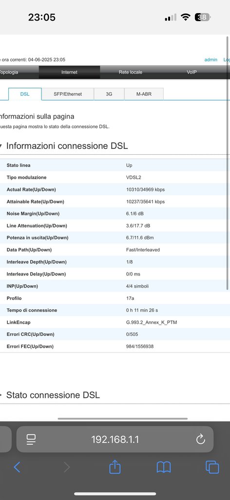

Alle 21,30, diventa rossa la spia, disconnessione improvvisa, e così è continuato fino a che non sono anato a dormire, quindi 3 ore di disconnessioni random ogni 10 minuti.

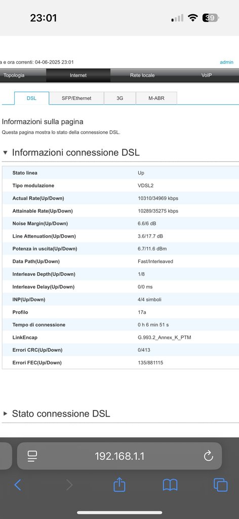

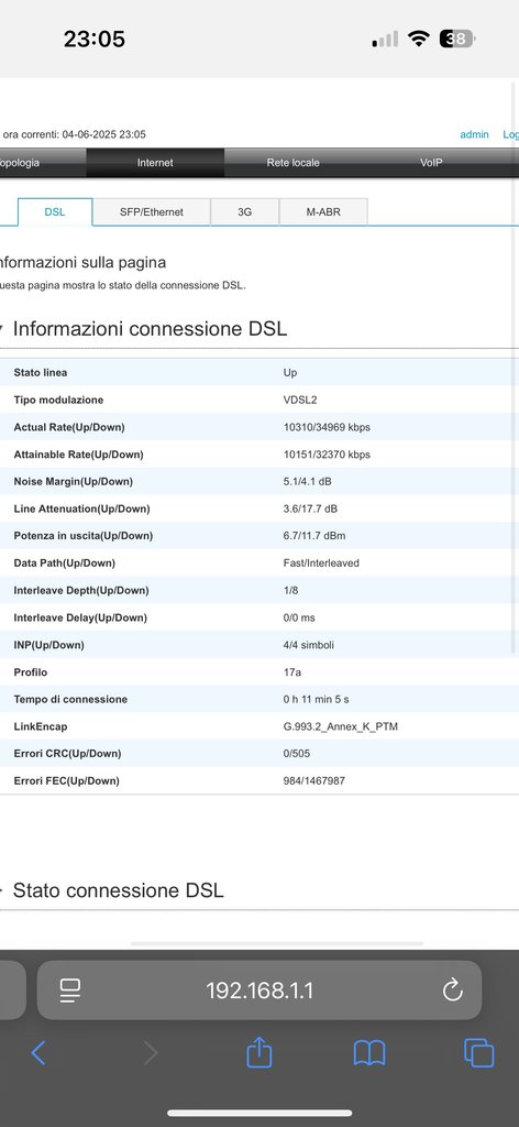

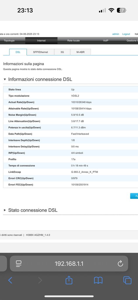

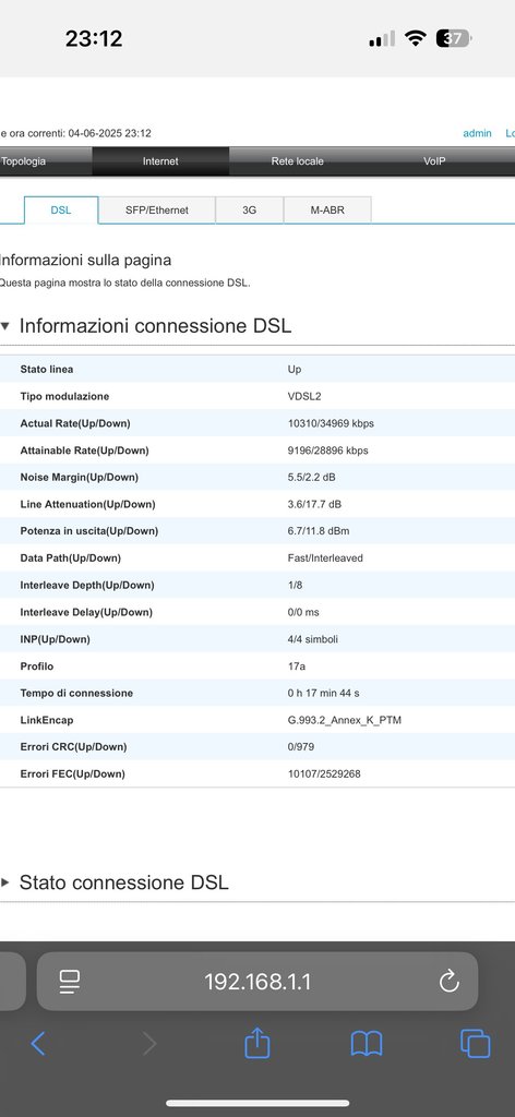

Ho aperto segnalazione, sono entrato nel modem ed ho fatto degli screen che spero possano aiutarvi a capire.
A me non interessa sistemare a tutti i costi, voglio solo capire qual è il problema ed avere una soluzione per navigare stabilmente, anche senza Fibra.
Nessuno ha saputo darmi risposte, e mi affido a voi sperando di avere un riscontro.
Allego gli screen della diagnostiva modem e resto a disposizione per rispondere a qualsiasi domanda.
