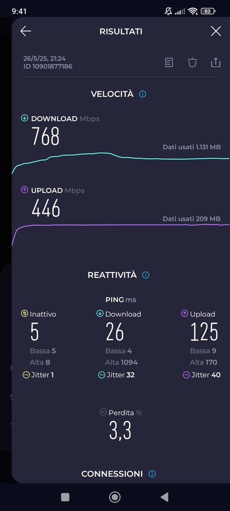

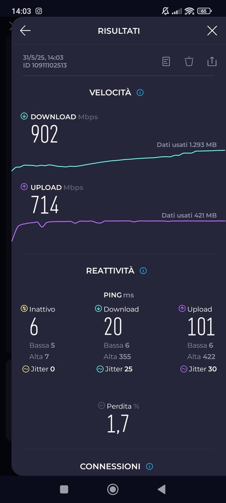

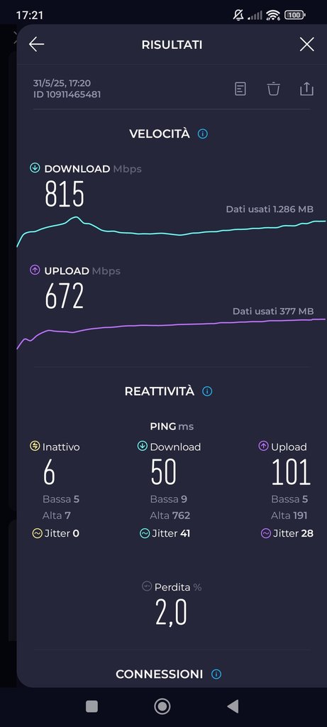

Ho allacciato la fibra ottica FTTH da pochi mesi, mi ha sempre dato l'idea di essere un pò instabile negli speed test ma tutto sommato ne fruivo regolarmente (gaming e tv in streaming). Da due settimane purtroppo la situazione è cambiata, ho iniziato ad avere un'instabilità sempre più marcata (che in una fibra ottica mi sembra un pò assurdo). Facendo un qualsiasi speed test noto come ci sia perdita pacchetti (minima), il valore di download è un pò instabile ed il ping di download va da 20 a 1000 e passa (ho allegato immagini di questi test per spiegare, non conosco il termine tecnico). Inizialmente ho notato momenti in cui lo streaming si bloccava, oppure non riusciva a tenere la qualità in 1080p e doveva fare downgrade a 720p (Crunchyroll) e anche momenti di forte lag giocando online. La smart TV è connessa tramite WiFi direttamente al modem Tim (distano 3 metri in linea d'aria senza ostacoli in mezzo) e la console è connessa tramite cavo ethernet cat7. Non ho ripetitori né altro, solo il modem Tim Executive Plus. Ho aperto una segnalazione alla Tim che, dopo 48h di monitoraggio della linea, mi ha detto che tutto era ok. Un paio di sere dopo poi è successo un fatto strano: per 6/7 minuti tutti i miei dispositivi non avevano più accesso ad internet, nonostante le luci sul modem Tim fossero verdi. Segnalazione immediata, ma secondo Tim non c'erano mai state disconnessioni o perdite di rete ed era tutto assolutamente ok. Però i problemi in streaming ed in gaming continuano, gli speed
