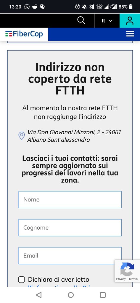

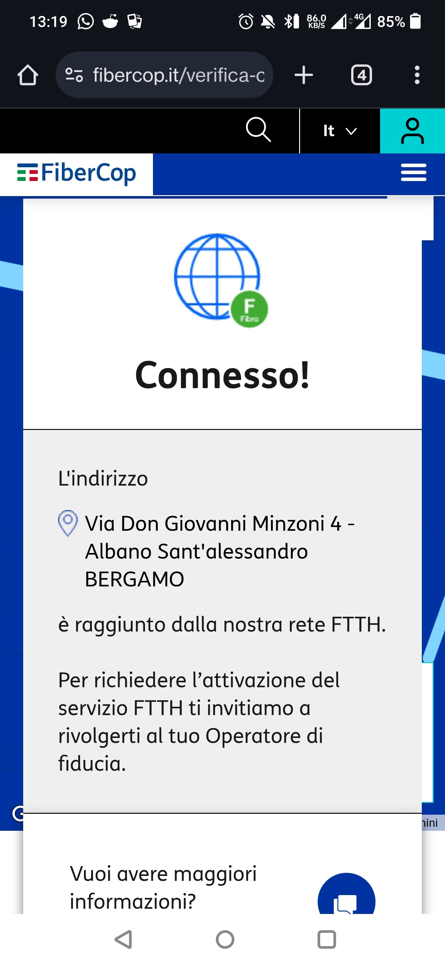

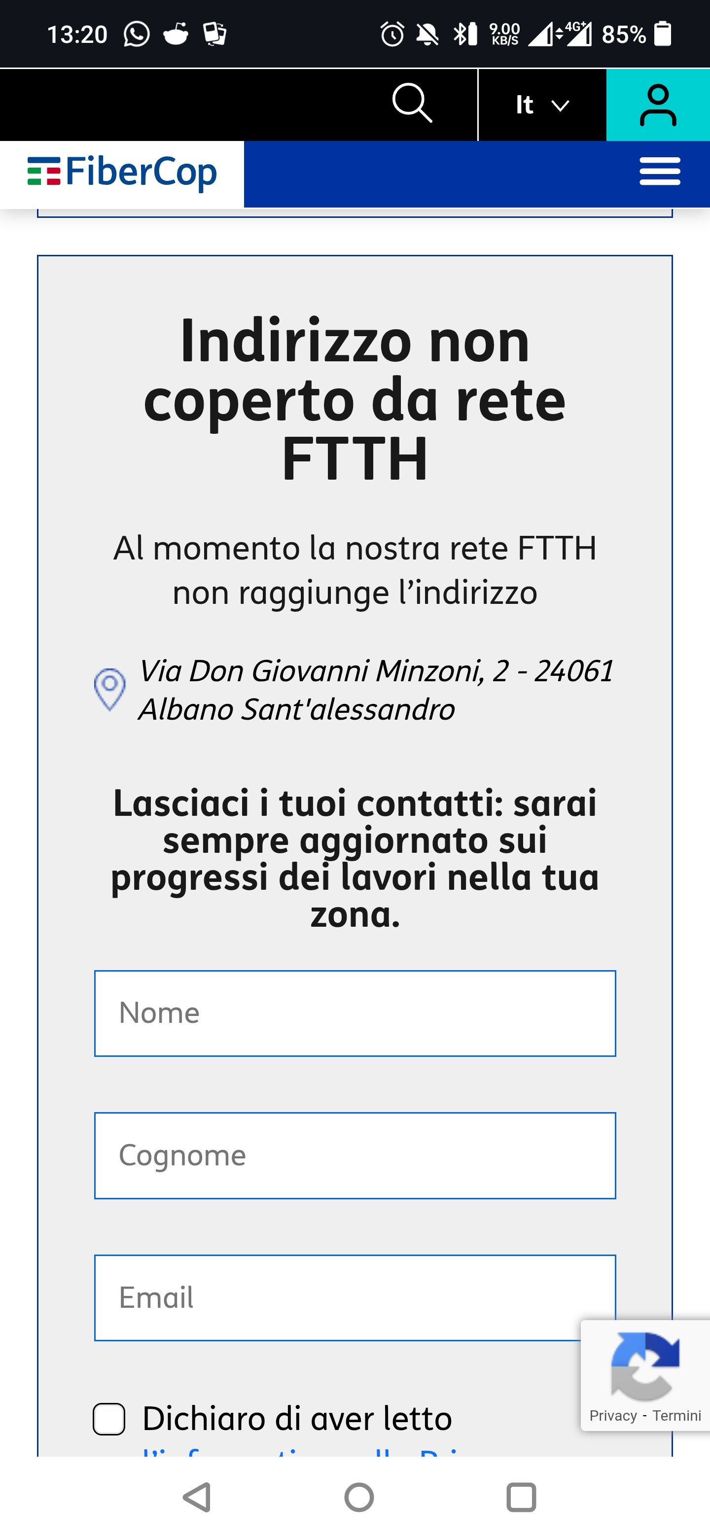

Buongiorno a tutti , ringrazio in anticipo chiunque mi aiuterà, ho comprato casa recentemente , la casa in realtà è del 2022 , ho scoperto oggi che nella mia via tutte le case sono cablate in FTTH , tranne la mia e quella dietro che sono nuove , vi lascio le foto delle verifiche sul sito di fibercop, ciò che è stranissimo è che io abito al civico 2 e sono in FTTC , mentre il 3 e il 4 sono in FTTH , STESSO CABINET ESTERNO, l operatore Tim mi ha allacciato a quello di fronte al civico 3
Potete aiutarmi?

Probabilmente non è stata fatta correttamente la procedura di lottizzazione, ma se sei collegato a una chiostrina dov'è presente il PTE della fibra ottica è facilmente risolvibile.
Senti un operatore dei rappresentanti o venditori sul Forum, fagli presente la cosa e comunicagli i codici presenti sulla chiostrina e pte. Tim non risolverà nulla per te purtroppo.

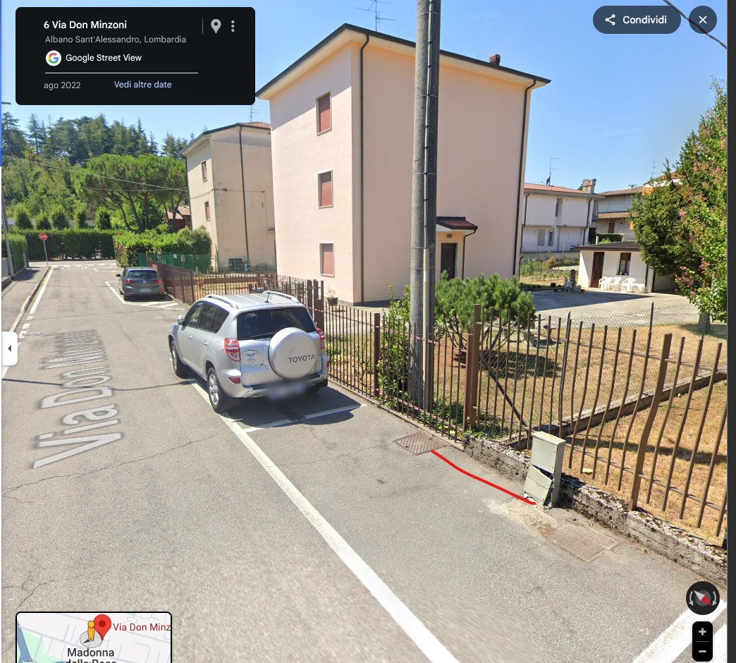

Comunque da maps la vedo di fronte al civico 6 e non 3 🫣
    mitch_el sicuro ? È di lato al 3 di fronte a me ? Come posso contattare un tecnico ?

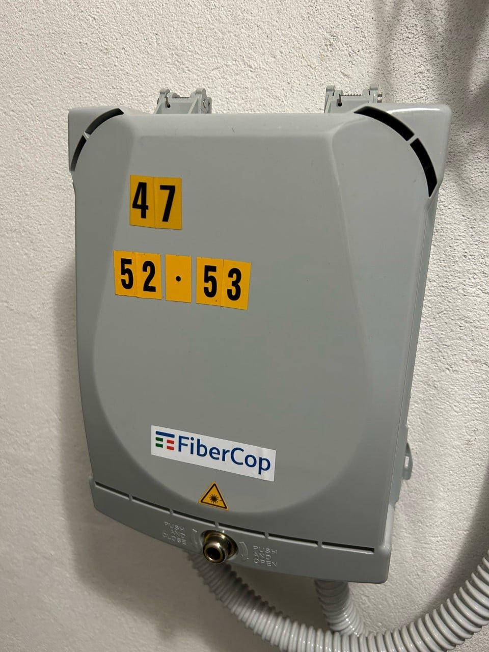

      Se il civico non è vendibile va fatta presente la cosa a Fibercop, per fare ciò (visto che loro dialogano solo con gli ISP) devi fare delle foto alla tua chiostrina e al relativo PTE , dove si vedano bene i codici.
      Poi, ti metti in contatto con uno dei venditori/isp più piccoli che abbiamo qui nel forum, che sanno gestire queste richieste, e a patto di firmare un contratto con loro saranno loro a fare presente la cosa a FC e a far correggere l'area di influenza del distributore ottico.
      Così facendo dopo anche il tuo civico potrà essere attivato.
      Per evitare di sbagliare, fai le cose una alla volta e intanto recupera le foto dei distributori.

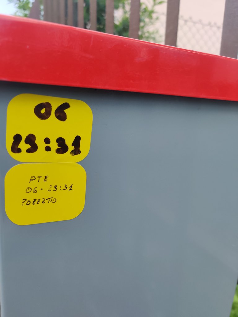

          Linkinparking Chiostrine:

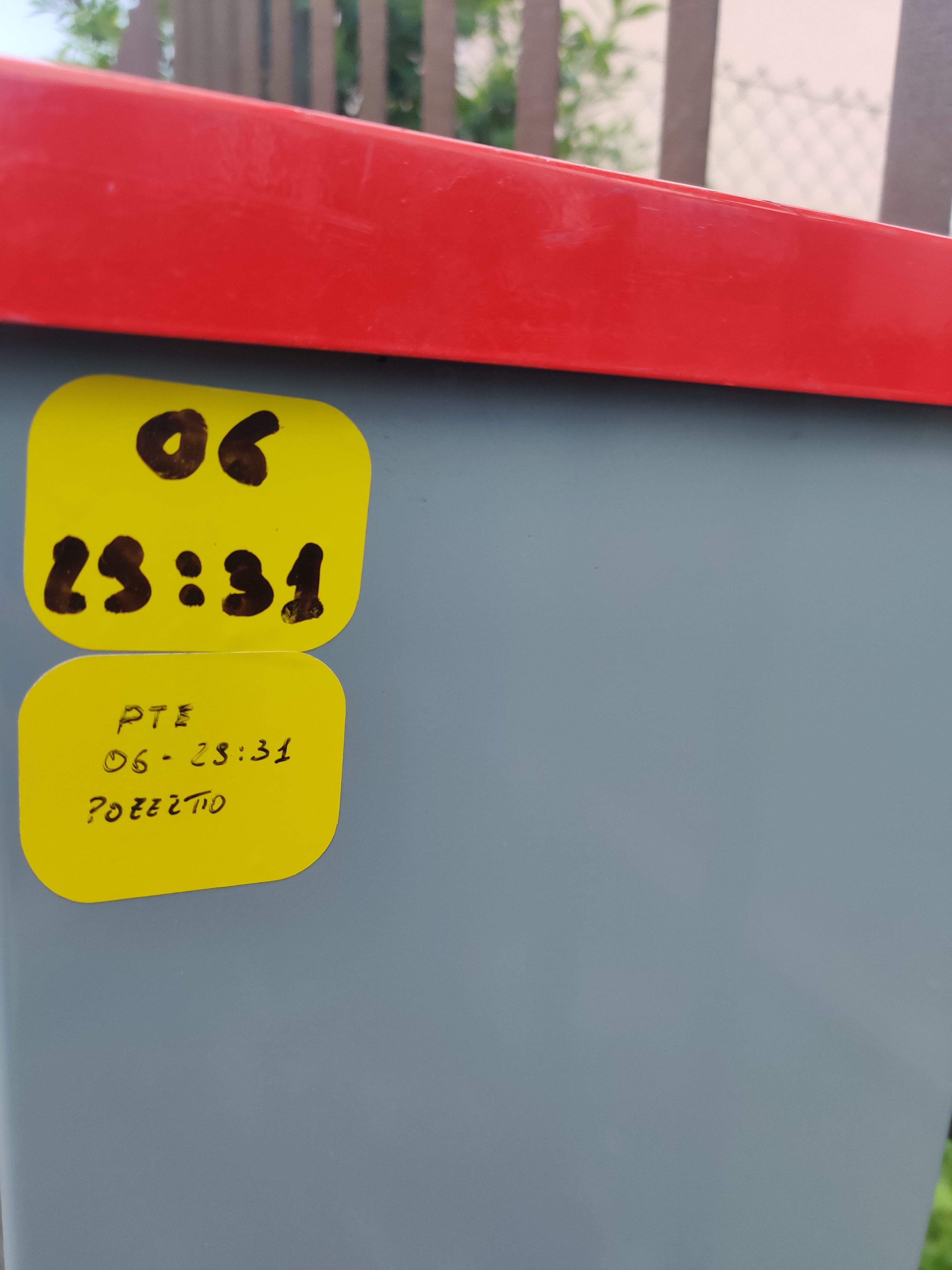

          PTE Fibercop:
          Il cabinet è l'armadio ripartilinea a cui fanno capo i vari distributori, tu devi cercare la chiostrina, che è l'ultimo punto di diramazione del multicoppia che arriva dall'armadio, nei condomini e nei complessi di edifici di solito è nei locali tecnici comuni, dove ci sono anche i contatori si.
          cercali
            SilkierLyric146 grazie di cuore, appena riesco mando le foto
            Linkinparking quella è di fatto una chiostrina con all'interno (o a pozzetto) il relativo PTE.
            Però devi essere sicuro che sia la tua, segui il cavo in rame.
              SilkierLyric146 confermo che è la mia , si trova in strada
              SilkierLyric146 ti confermo che è quello stamattina ho aperto i tombini e da lì arrivano i cavi in casa ...

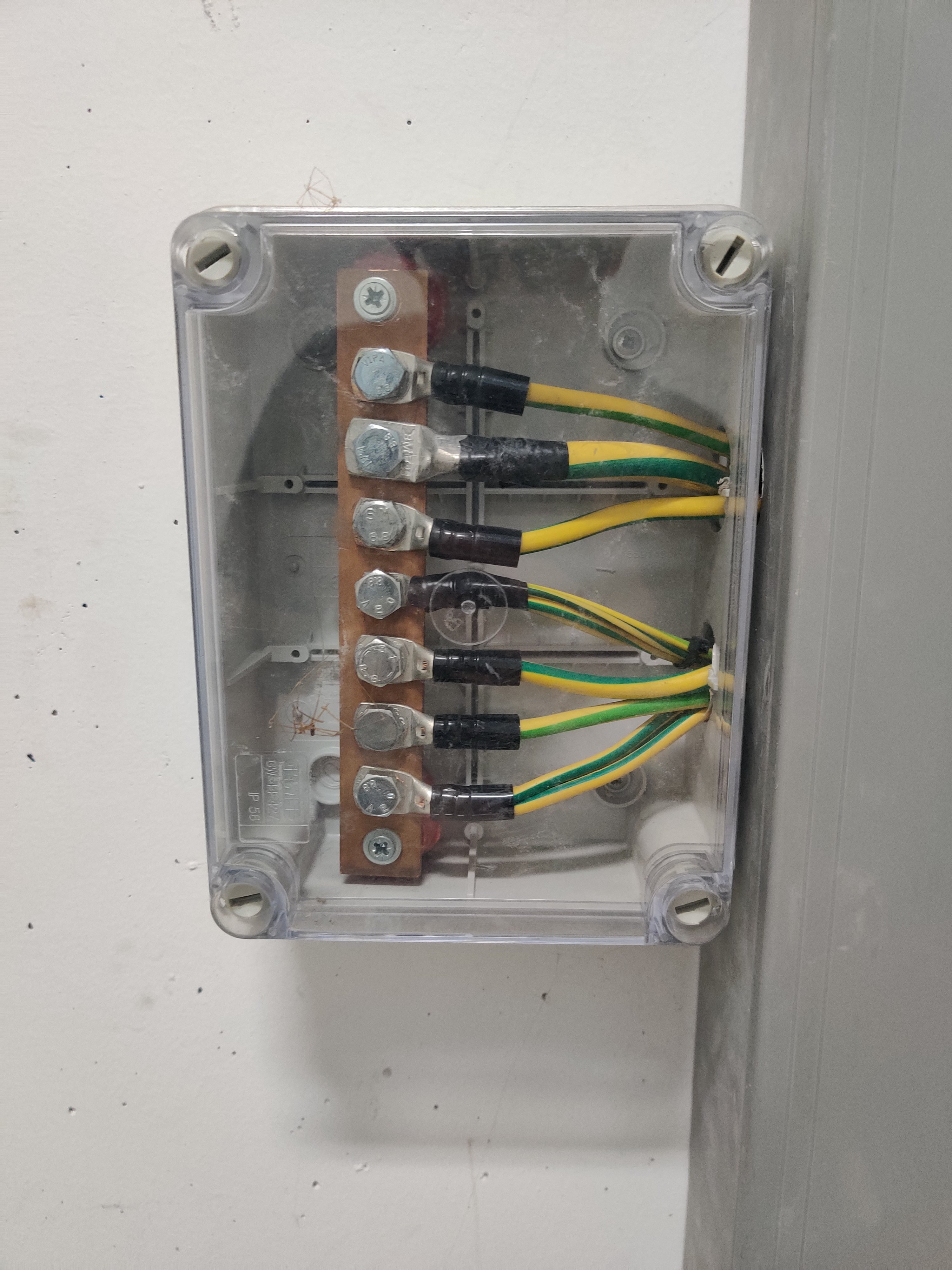

              Questa dovrebbe essere laia chiostrina giusto ?
              SilkierLyric146
                Linkinparking

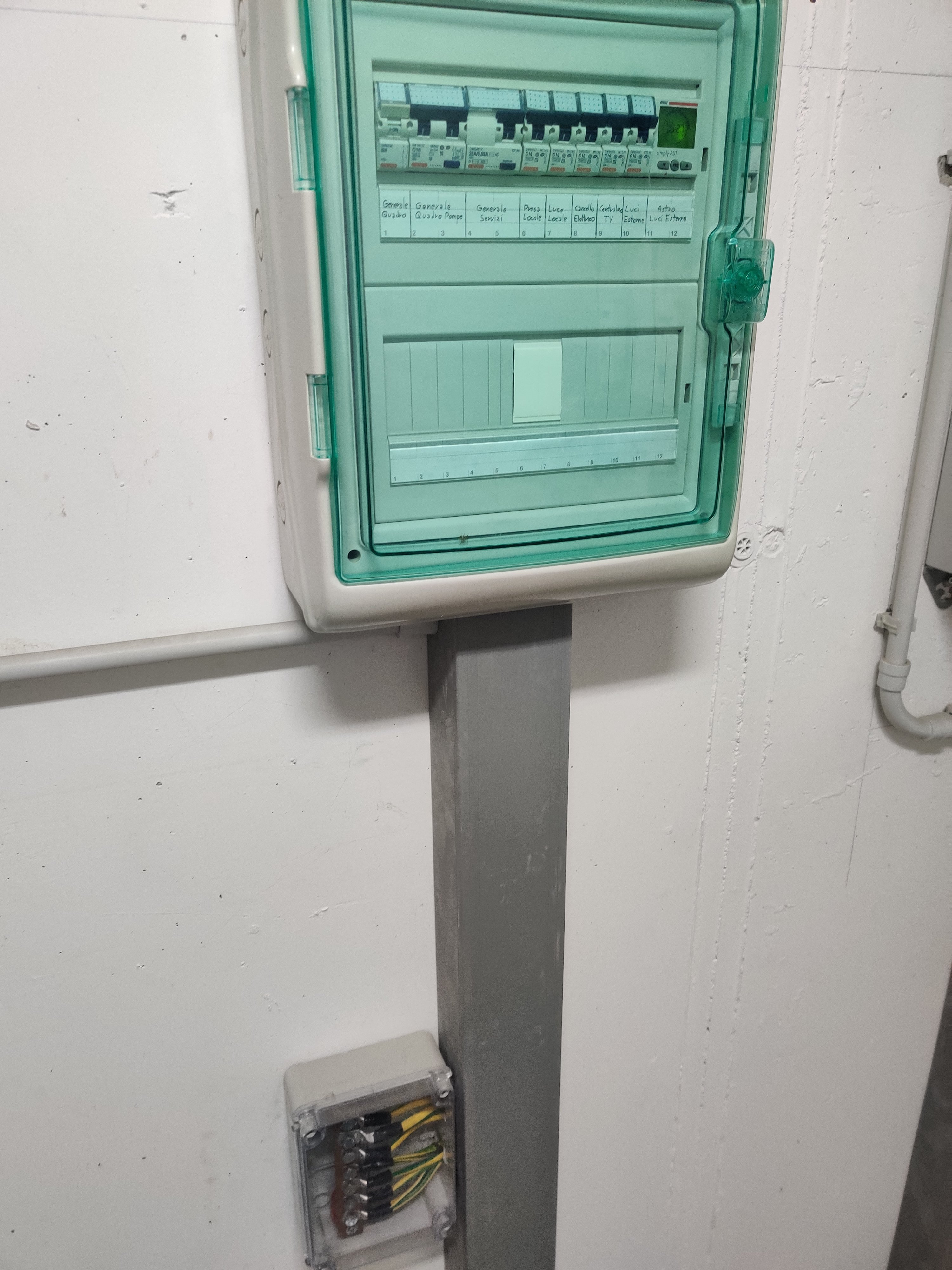

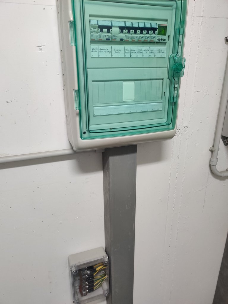

                Questa è una barra equipotenziale di messa a terra.
                  faland1266
                  Nella stanza comune dei contatori non riesco a trovare la chiostrina , i cavi passano dal pte attraverso dei tombini direttamente nel vialetto di casa perché il pte è a 10 metri dal cancellino , possibile non ci sia una chiostrina ?
                    Linkinparking possibile non ci sia una chiostrina ?
                    Possibile se sono poche UI nel condominio.

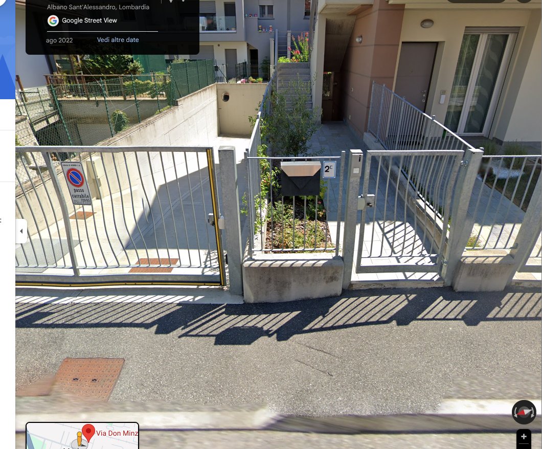

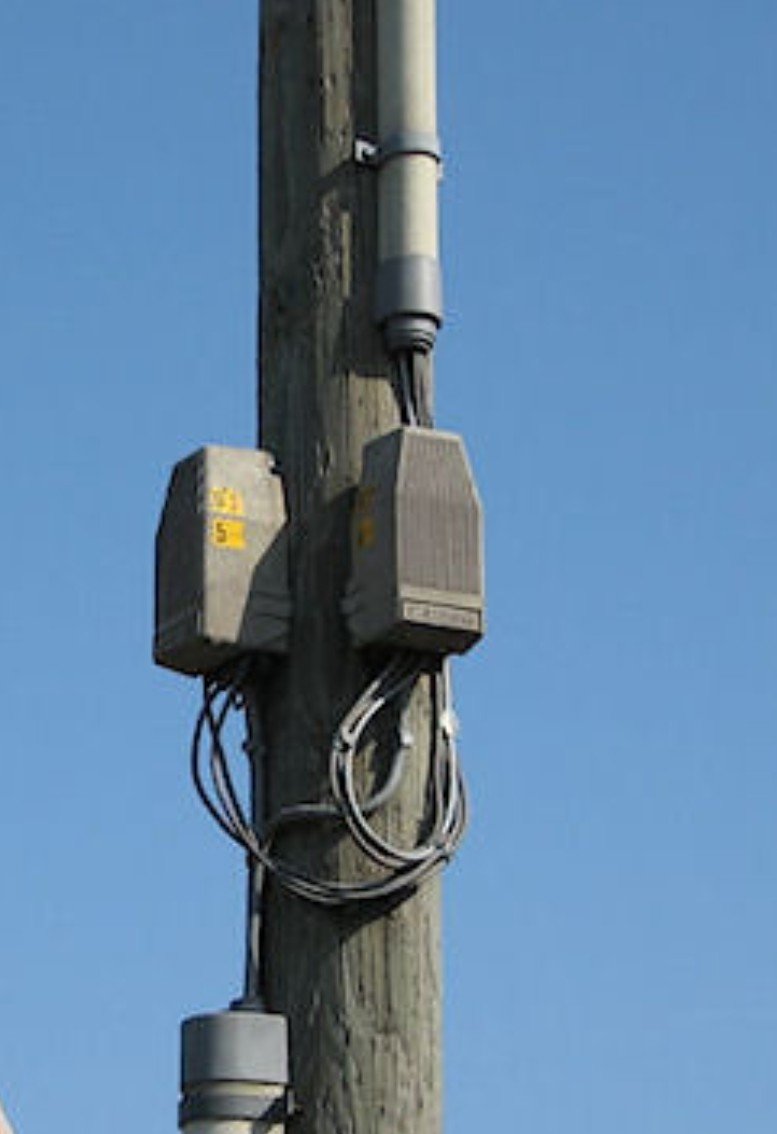

                        Il palo che si vede nella seconda foto vicino al suv Toyota è un palo telefonico?
                        Si notano nella stessa foto in lontananza cavi che attraversano la strada sono cavi Enel o telefonici? A prima vista sembrerebbe che siete serviti su palificata e la chiostrina ripartilinea potrebbe essere su un palo e da lì servire le varie utenze. In tal caso devi vedere se hai li intorno qualcosa tipo...

                          purtroppo il palo non riporta alcun numero, è come da foto e riporta una specie di hub, se cosi' si può chiamare,
                          ma non vedo numeri gialli indicati sopra

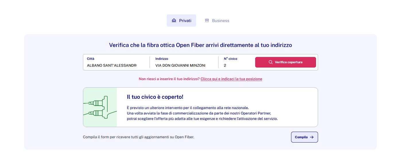

                          dal sito di openfiber ora compare questo al mio civico...
