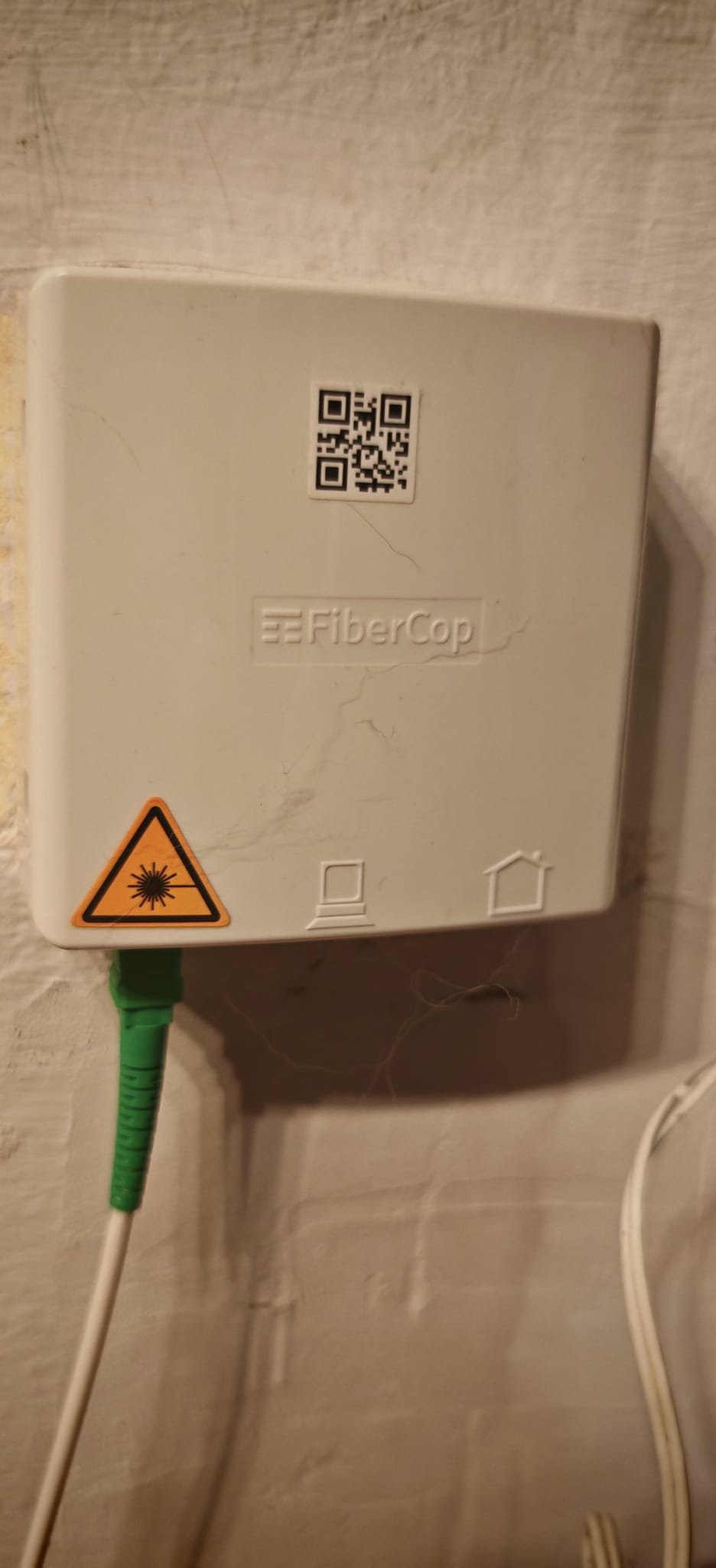

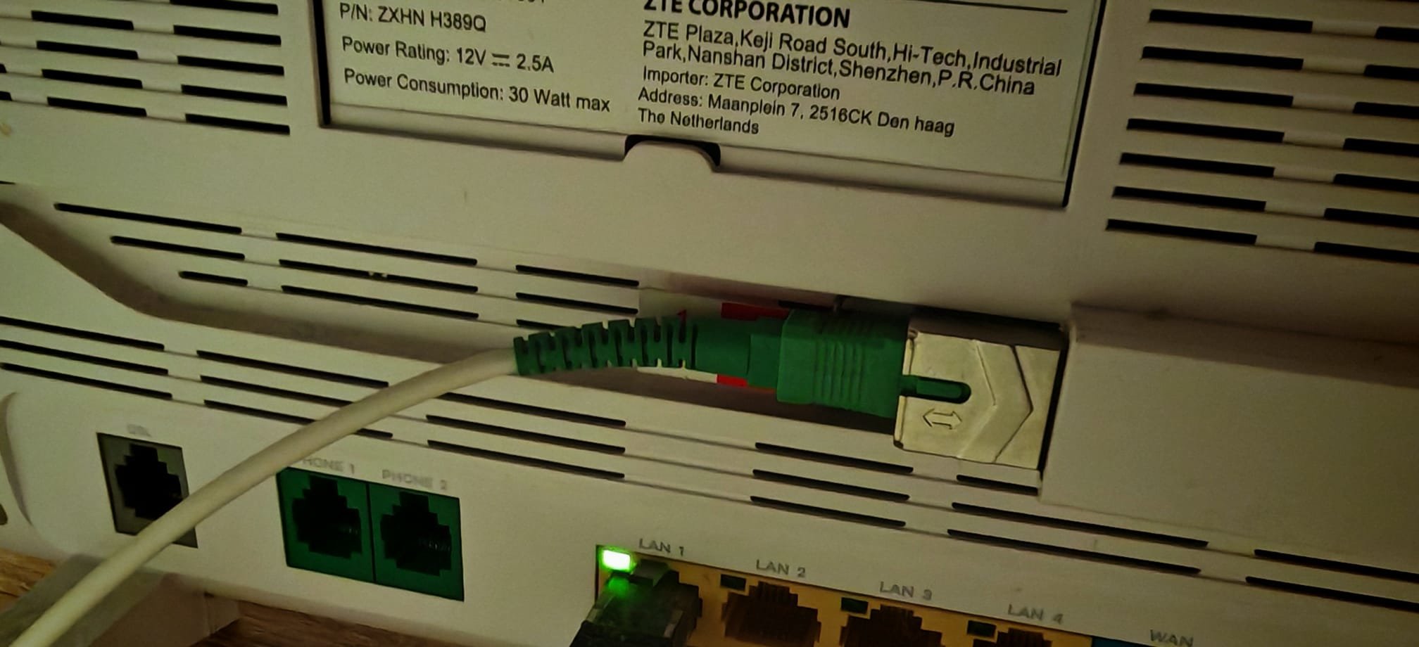

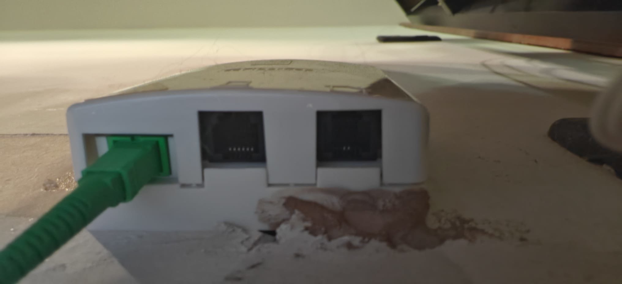

      Sono su rete Fibercop FTTH con TIM. Ti allego le foto della borchia ibrida attuale che è collegata a un vecchio router Wind
      Mi verrà sostituita con la "scatolina" di cui parli? Io dovrò solo più collegare il cavo ethernet in uscita al router?
      Quindi non mi serve il convertitore?
        GiMar Sono su rete Fibercop
        Allora ti verrà installato ONT esterno ed il router andrà collegato tramite un semplice cavo ethernet.
        L'ONT esterno fa parte della rete quindi tu non puoi cambiarlo / metterci mano.

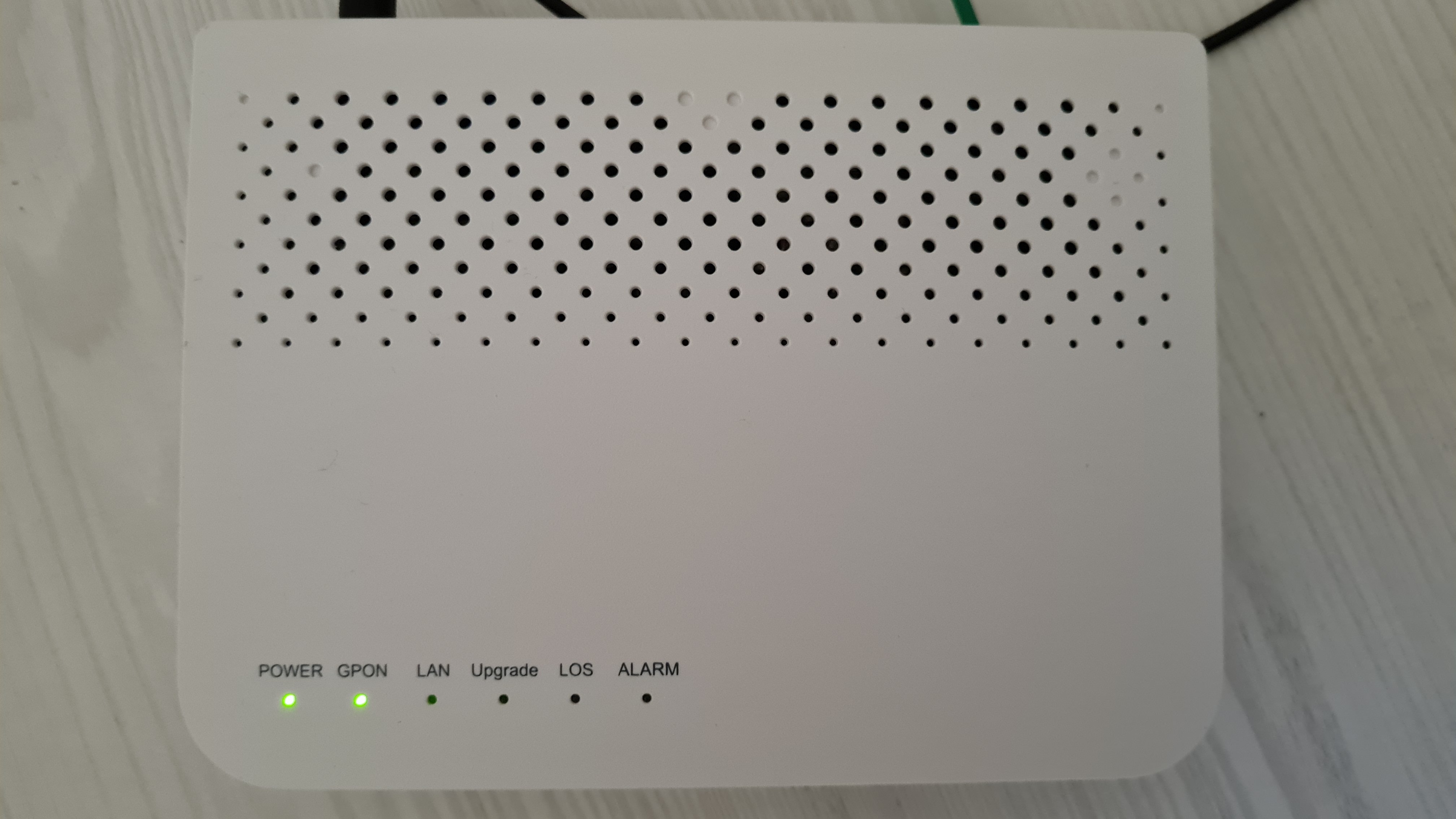

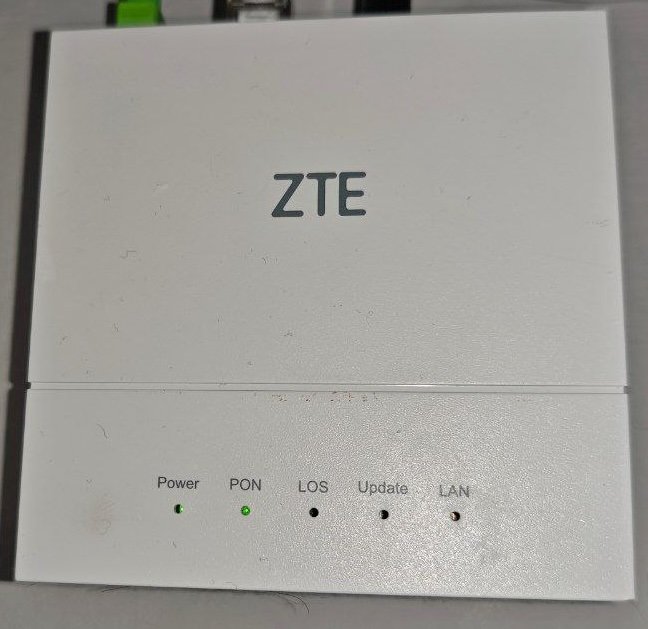

        Questi sono i due modelli che Fibercop installa:
        GiMar Quindi non mi serve il convertitore?
        No.
