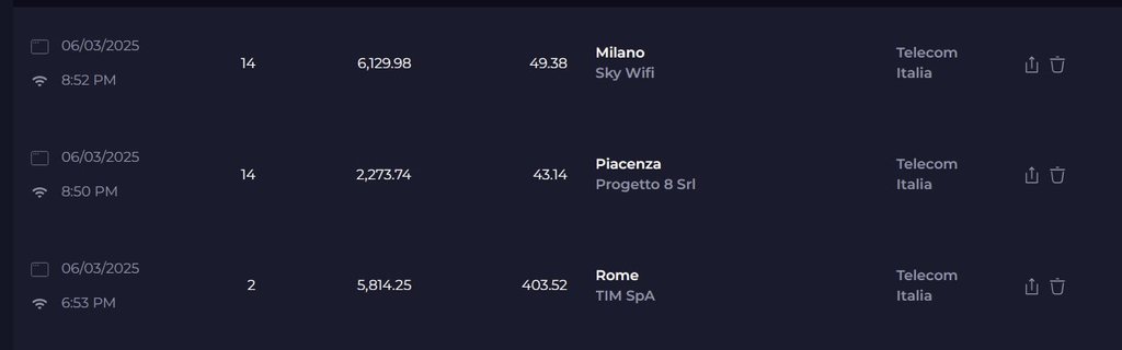

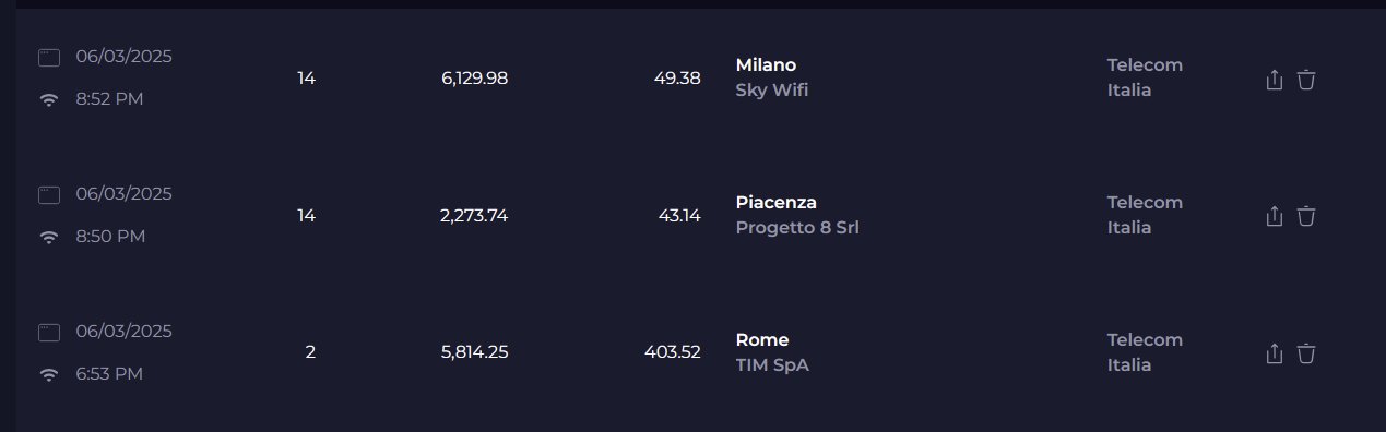

      Ma solo sull'uplink? Mi fai qualche speedtest su server non-BBR (Wind3 (Milano), Progetto8 (Piacenza), Sky Wifi (Milano)). O su qualche server IPerf3 pubblico https://iperf.fr/iperf-servers.php che usa Cubic.
      Giusto per capire se perde anche il downlink.

          Il server Wind3 di Milano ho provato 3 volte, 2 volte sono riuscito a fare il test in DL e poi mi ha dato errore durante l'upload e una volta invece mi ha dato errore anche durante il test in DL.
          Devo preoccuparmi più di quanto fossi preoccupato inizialmente?! 😃
