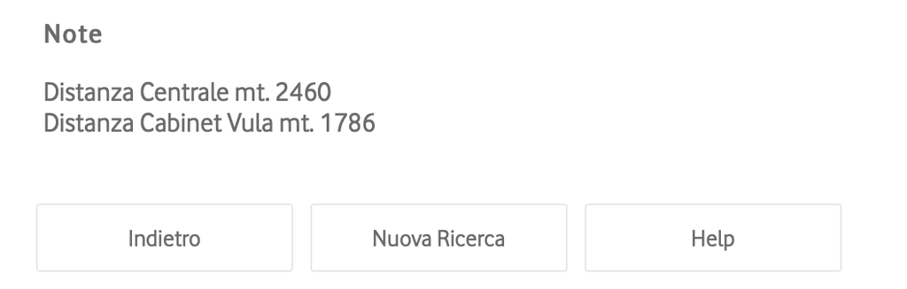

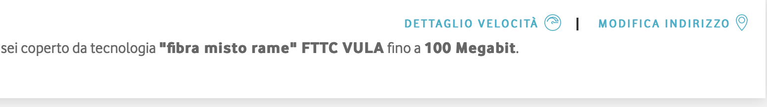

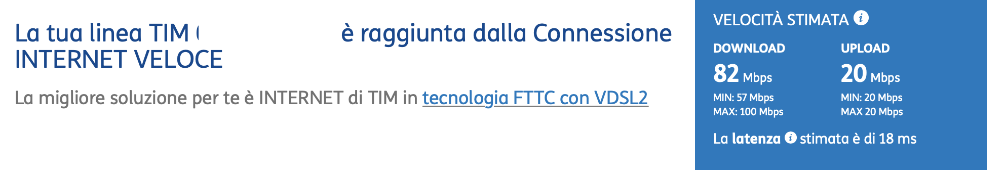

Buongiorno a tutti. Da poco è arrivato nel mio paese la fibra ottica, notizia delle settimane scorse. Io ho un contratto con TIM e fatalità in questi giorni comunicandomi di un adeguamento unilaterale del contratto attuale (ADSL 7 MB) che passava a prezzo pieno. Mi hanno detto che potevo o accettare l'adeguamento passando ad un prezzo di 50 e passa euro o passare ad un operatore presente nella centrale che offre le medesime caratteristiche. Nel mio caso mi hanno detto vodafone e fastweb dicendomi che sono coperte dalla fibra ottica 100 MB e mi hanno dato i loro prezzi. Io ho preso tempo per informarmi e mi hanno detto che mi chiameranno giovedì perchè devo accettare o cambiare operatore. Ho fatto le varie verifiche nei vari siti:
TIM:

mi dice che sono coperto dalla fibra ma non mi dice quanto mi garantisce di velocità

Cercando su gea la distanza dalla centrale e armadio trovo questi dati
La mia domanda è questa: come posso sapere quanto vodafone mi garantisce? Telecom mi da una media di 80 MB ma non mi fa la fibra ad un costo competitivo perchè non sono un nuovo cliente. Ma data la distanza di 1750 m dall'armadio, siamo sicuri che quegli 80 non siano una cavolata?

    FerdinandoMagellano nessuno garantisce niente, quello che hai con tim, avrai anche con Vodafone (in allineamento). Verifica da qui la distanza dal tuo armadio: https://fibermap.it .
    FerdinandoMagellano siamo sicuri che quegli 80 non siano una cavolata?
    Secondo il sito di tim c'è un armadio abbastanza vicino a casa tua.
    FerdinandoMagellano sia in termini economici che di prestazione
    In termini economici, la migliore adesso è quella di tim senza modem (24.90). Dato che non puoi fare tim, secondo me è meglio che fai Fastweb (forse tra non molto aggioneranno la copertura), almeno il prezzo è fisso.
    C'è anche wind3, ma può sempre rimodulare e le velocità vanno un po' a fortuna.
    In termini prestazionali, la migliore è sicuramente tim, mentre per le altre (che sono tutte nga) non si può dire.
    P.s. so che vodafone dice vula, ma probabilmente è in nga.

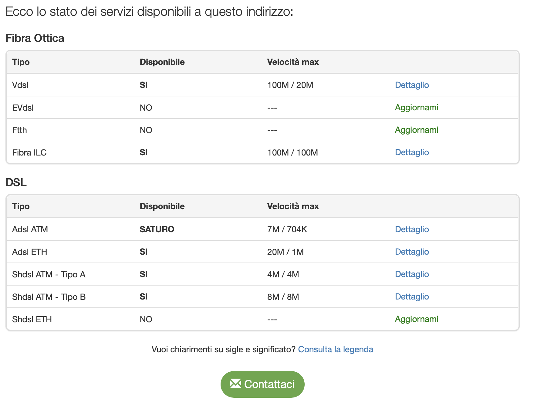

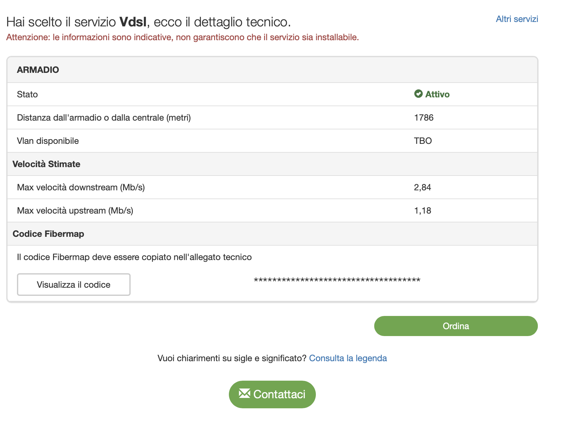

    Ecco i dati dal sito fibermap
    LA distanza è 1786 m in linea con i dati di gea postati sopra. Ma con tutta questa distanza non sono un pò "strani" i valori di velocità dal sito TIM? I dati di velocità di fibermap sono inferiori a quelli reali attuali della mia 7MB TIM (che va a 6,5 MB circa)...

    FerdinandoMagellano La mia domanda è questa: come posso sapere quanto vodafone mi garantisce? Telecom mi da una media di 80 MB ma non mi fa la fibra ad un costo competitivo perchè non sono un nuovo cliente.
    Nessuno ti garantisce nulla.
    Con Tim puoi disdire senza costi se scendi sotto i 40 Mbps, con Vodafone mi sembra 21 Mbps.
