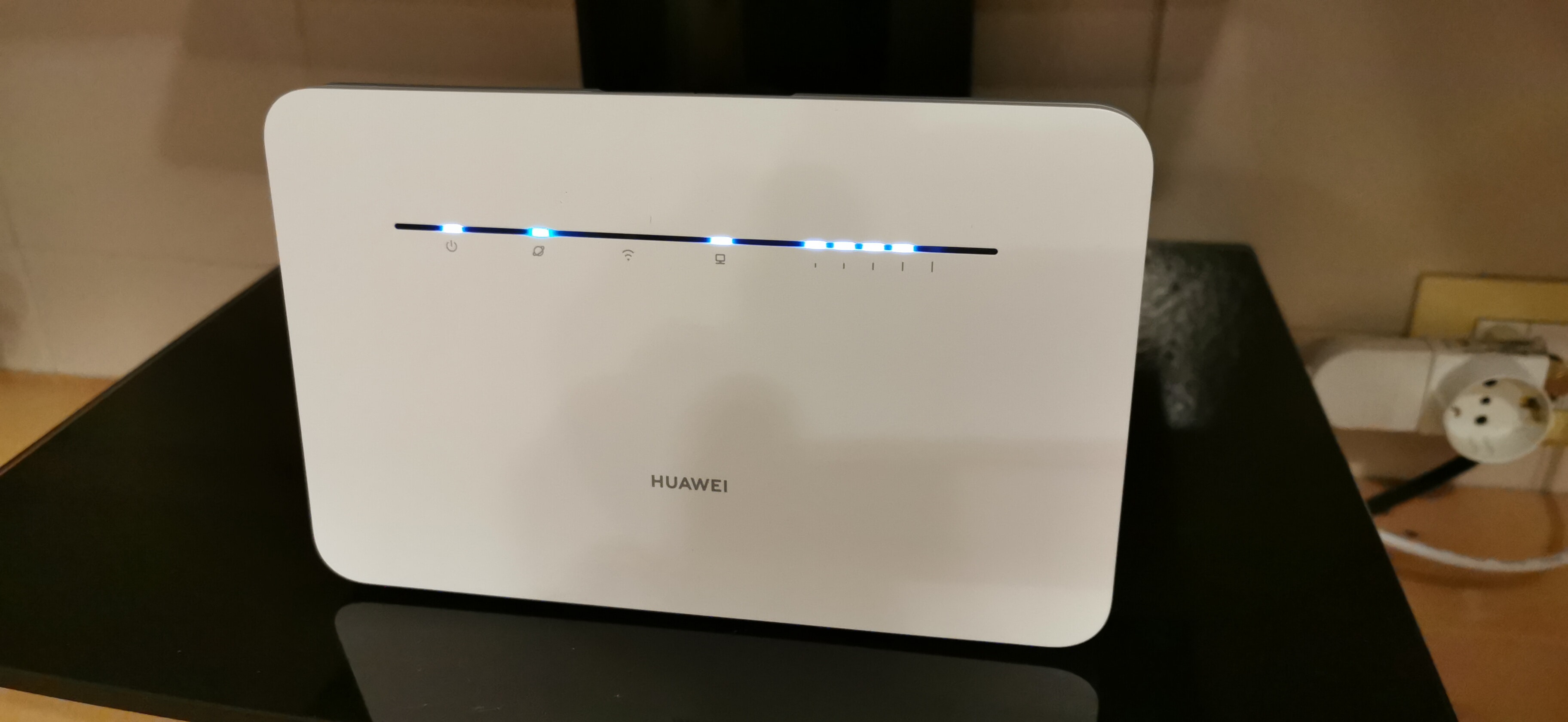

    Paolo00 ciao, io uso un Huawei b535 in un appartamento vicino ad una finestra da lì parte il cavo di rete che va ad uno switch Ethernet di 5 porte , dallo switch parte un cavo alla TV , uno alla telecamera , e uno che mi va ad un fritzbox 7590 che praticamente ha preso il posto del router che avevo prima e da li ho connesso il resto della casa , con il b535 essendo solo dati è un cat 7 , 300 mega in download e 100 in upload , purtroppo il wifi 1200 non mi garantiva una copertura sufficiente in camera ( appartamento di 65 mq) essendo un 2,4 e 5 GHz per la chiavetta now TV non bastava il segnale anche per questo ho messo il fritzbox. Al momento su Amazon c'è un router 4 g e 5 g ma costa sui 500 una via di mezzo è il b618 che lo reputano un ottimo router e lo danno anche per le fwa ti Tim e Vodafone ! L'altro è b715 pero non saprei dirti su quello. Sempre marca Huawei. Sul mio router c'è una SIM 3 e i ripetitori sono a circa 1 km di distanza opposti al mio appartamento , e vedo che di mattina supero i 100mega in download e 45 in upload

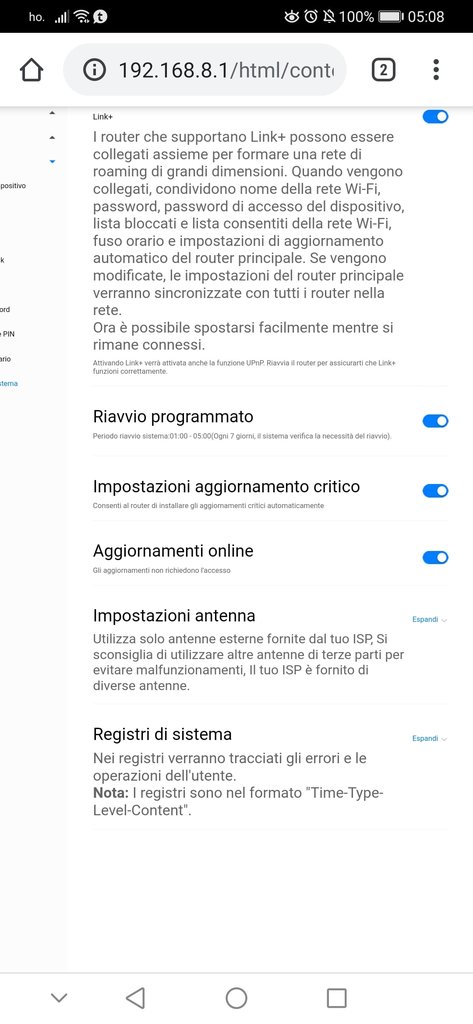

          Paolo00 , il b535 non è una saponetta e per ora mi sto trovando bene 0 problemi , si disconnette e riconnette ogni 6 ore ma ho scoperto essere un "problema "della mia SIM 3 😅, e nel sistema c'è il suo programma di riavvio io lo lascio attivo! Per la rete non si disconnette ma ogni tanto essendo ti ripeto che ho due ripetitori della stessa rete in base alla saturazione della cella passa da uno all'altro e viceversa! per il resto fa il suo lavoro. Poi se l'uso lo fai molto in wifi ti consiglio il b618 ha solo 2 porte Ethernet e ha anche la presa telefonica! Tutta un altra categoria pero la 11 !

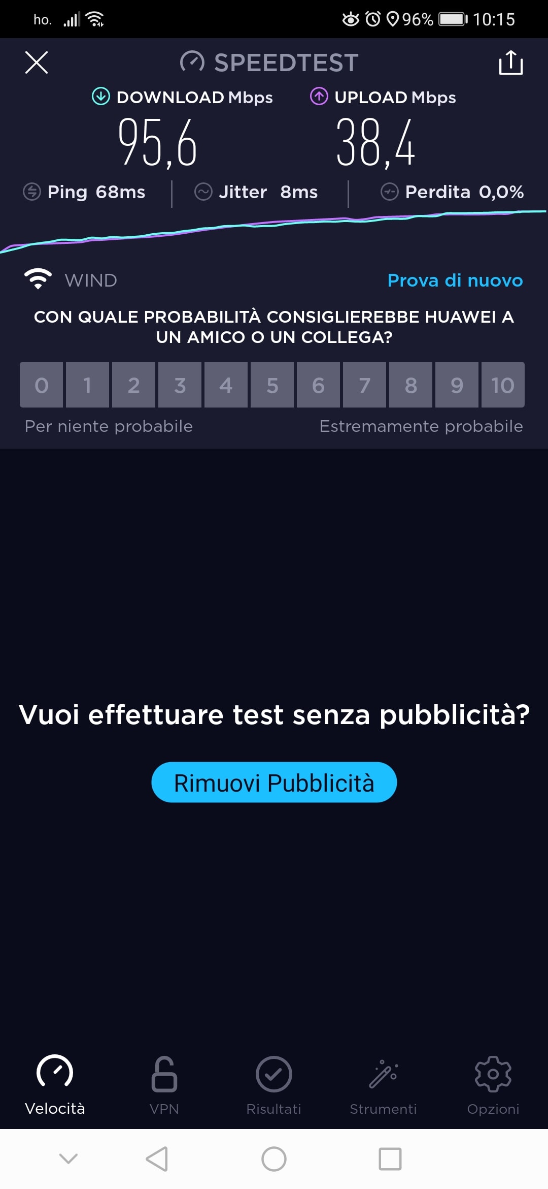

            lawfirm si sì e ottimo e " economico ," considerando che è solo di rete , il mio è a un metro dalla finestra, sto sempre sulle 4 / 5 tacche , speedtest fatto ora con SIM 3

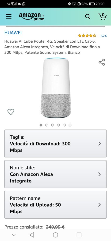

            Sciumba Scusa il disturbo, ma acquistando e vedendo un po’ i vari modelli di Huwaei e le offerte attuali su Amazon ho trovato anche questo https://www.amazon.it/Speaker-Integrato-Velocit%C3%A0-Download-Potente/dp/B07TSY8XHC che ha incluso uno smart speaker e non ha un brutto design... ma chiedo a te (o qualunque ne capisca più di me sul lato tecnico del modem: potrebbe essere ugualmente valido? O è inferiore al b535? Grazie!

              Paolo00 tranquillo è un forum , allora se è il modello che penso io un cat 6 che ti allego la foto ho chiesto anche io se fosse un 4g+ come il b535 , mi hanno risposto di no e sembra strano perché ha fino a 300mbps in download , per cui non saprei , il mio il b535 ti assicuro che è un 4g+ ed aggrega 2 bande per l'altro davvero non so , prova a leggere le domande
                Sciumba tra cat6 e cat7 c’è una differenza di velocità giusto? Comunque credo prenderò un più tradizionale modem, ero solo tentato dal forte sconto rispetto al prezzo di listino (e dal design) 😃

                  Paolo00 in download entrambi 300mb aggregando due bande, in upload il cat 6 va max a 50mbit, mentre il cat 7 a 150, ma tanto in italia è molto difficile superare i 50mb in upload
