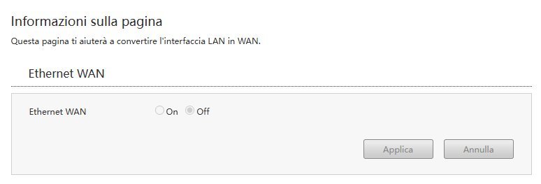

            devo fare qualcosa con questo una volta che lo collego?
