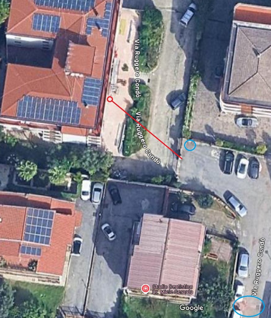

pgxx Nel tombino contenente il PTE passano anche i cavi in rame che poi vanno alla chiostrina condominiale?
Il tombino del PTE è stato creato con i lavori, non esisteva prima, perciò sarà da realizzare il collegamento che intercetta i tubi del rame.
pgxx se questo è da fare su suolo privato spetta a te pagare, altrimenti a FiberCop
beh considerando che hanno piazzato il PTE appena fuori il cancello e si sono presi la briga di chiedere autorizzazioni al condominio e progettare l'impianto, mi auguro che la realizzazione sia eseguita da loro (non mi riferisco alle spese, quelle potrebbero essere anche a carico del condominio)
Giusto per avere più chiara la situazione, in blu ho cerchiato il tombino del PTE e quello al quale è collegato, mentre in rosso la posizione della chiostrina del rame e la traccia che porta il tubo fino ad essa.
Edit: il tecnico TIM ha detto di aver già visto situazioni del genere tempo fa e farà rapporto a chi di competenza
