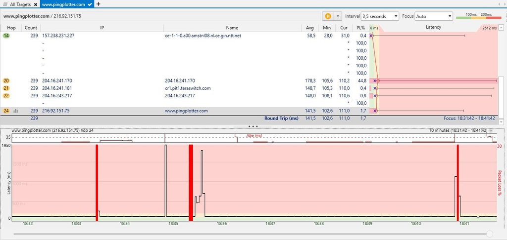

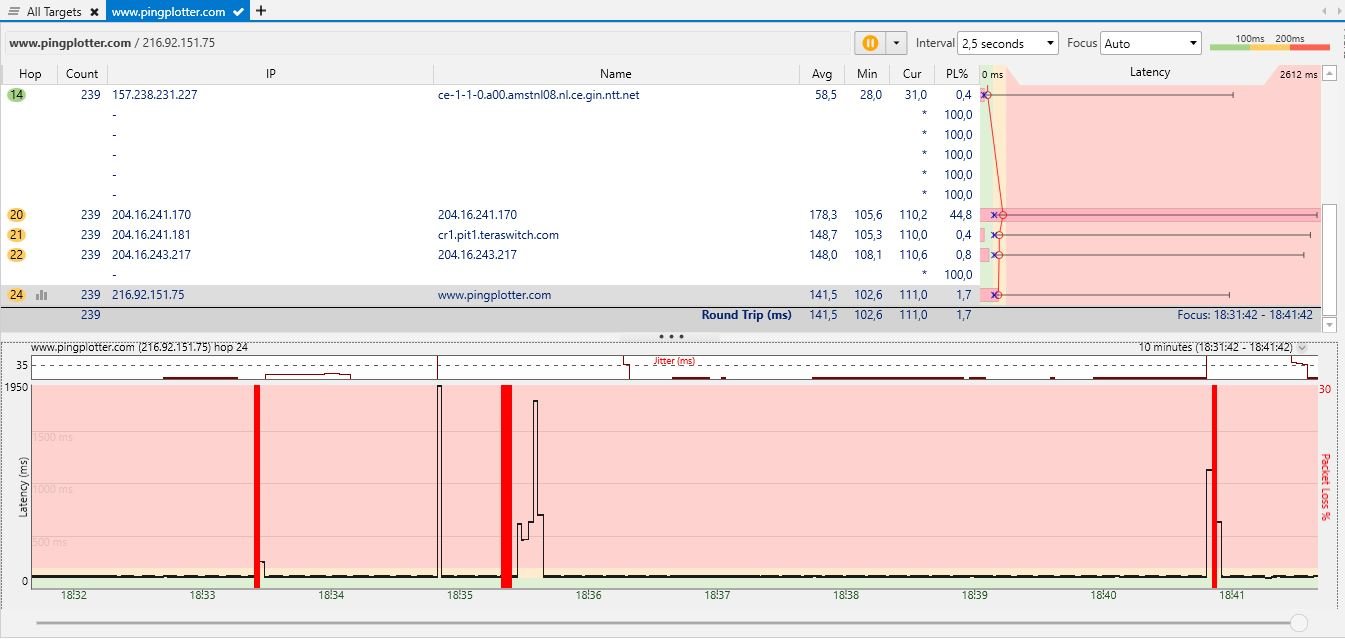

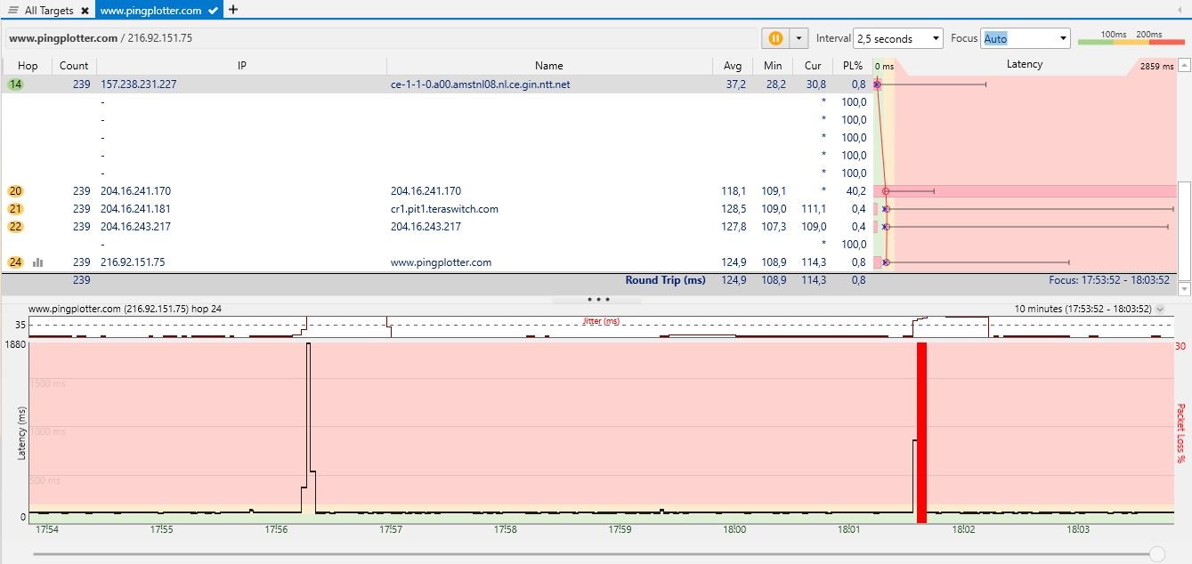

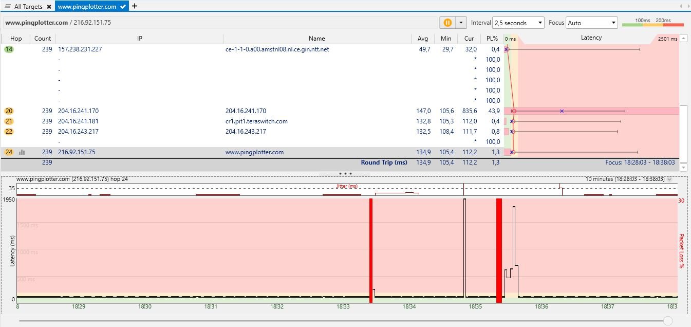

p.s.: ad integrazione allego degli screenshot che ho fatto con un programma consigliato in rete per il monitoraggio della linea. Pur capendoci poco è chiaro che gli istogrammi rossi sulla latenza, abbastanza frequenti non sono un buon segno. Forse le micro disconnessioni dipendono proprio da quello?
