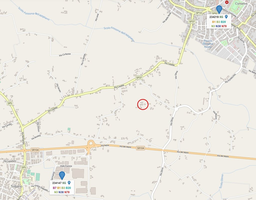

Dove mi trovo ci sono due BTS vicine: una a conselve 1,75km e una a tribano 1,6km

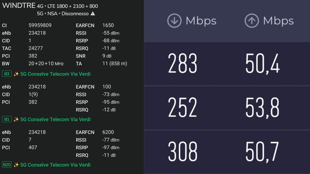

Facendo dei test col 5G del telefono in vari punti della casa, la BTS di conselve mi dà questi risultati

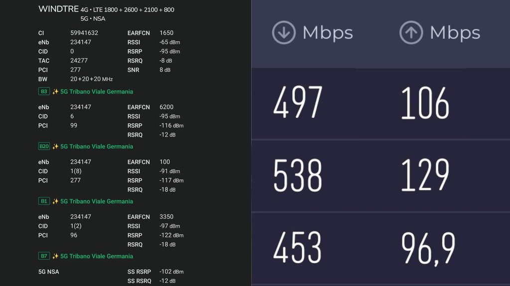

all’esterno ottengo questi

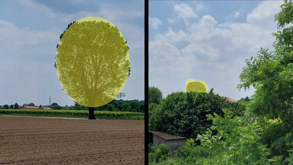

Per questo vorrei agganciarmi alla BTS di tribano, che vedo dai campi, anche se da casa è nascosta da 2-3 alberi. (l'albero giallo lo vedo da casa)

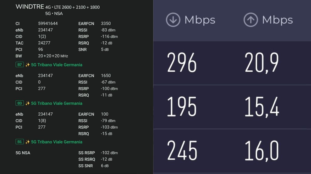

Da questa BTS ottengo questi risultati in casa

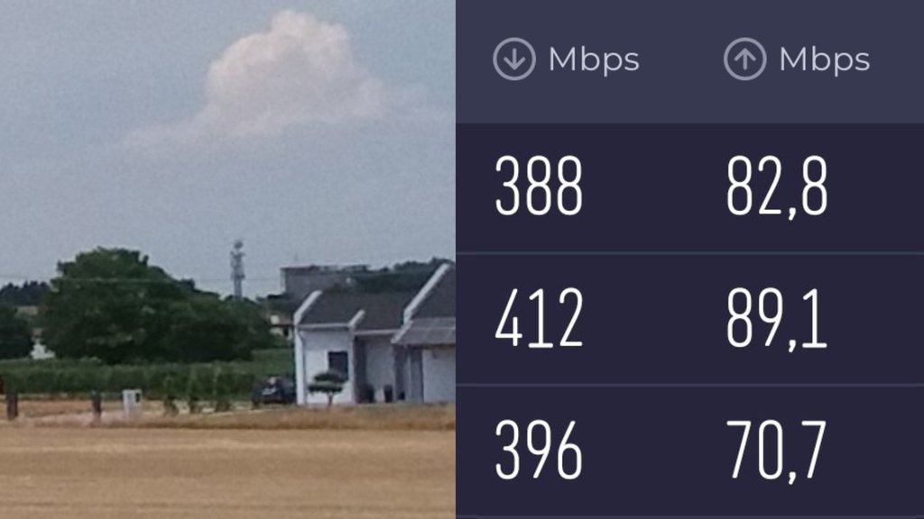

e questi in esterna a vista
