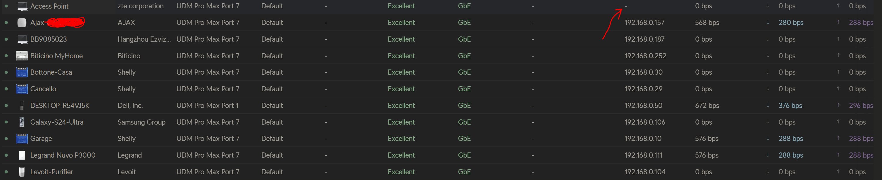

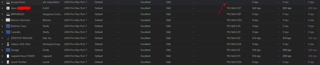

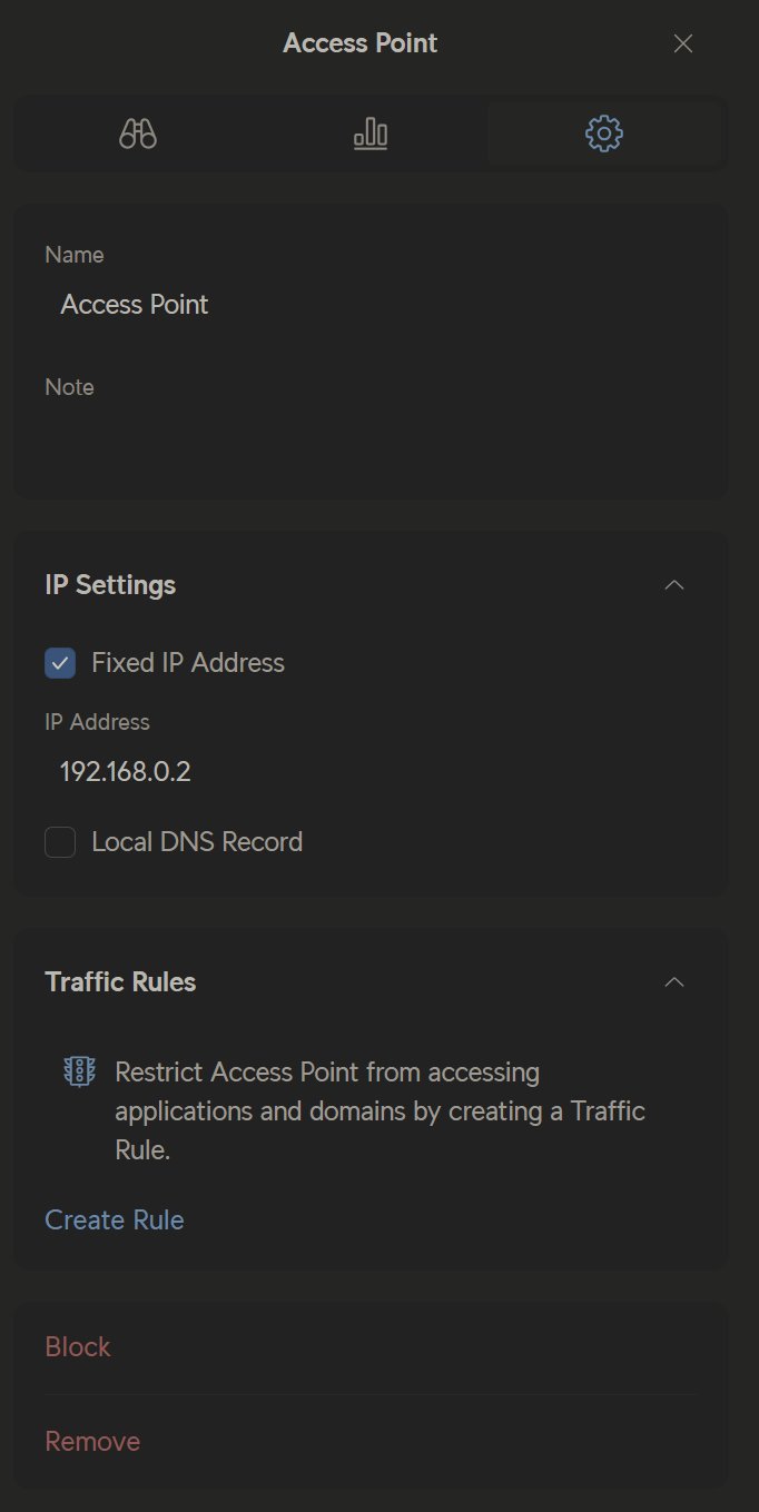

          Grazie mille ad entrambi, funziona, l'unica cosa strana è che sulla UDM non vede l'IP dello ZTE
          Anche se l'ho impostato
          e mi segna anche zero traffico su quel dispositivo.

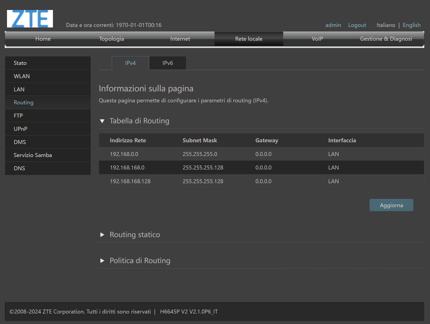

          Forse centra qualcosa questa sezione sullo ZTE?
            MariOne sulla UDM non vede l'IP dello ZTE
            Probabilmente perché quella sezione mostra gli indirizzi assegnati dal server DHCP. Il tuo apparato ha un indirizzo IP fissato manualmente e non risulta.
            • MariOne ha risposto a questo messaggio
              RickyMouse ma l'ho fissato sempre dalla UDM, cosa che ho fatto anche per gli shelly nello screen, e loro si vedono, quindi boh
