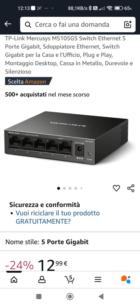

Costi: 1 switch 5 porte gigabit da mettere in Garage lo trovi a prezzi irrisori
Se nel fabbricato Remoto ricicli un vecchio Router, come dicevamo poco sopra, devi solo provvedere al cavo e allo Switch.
In garage, puoi collegare a una delle porte libere un Ap e avere copertura WiFi anche lì.
