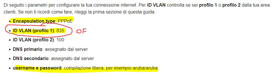

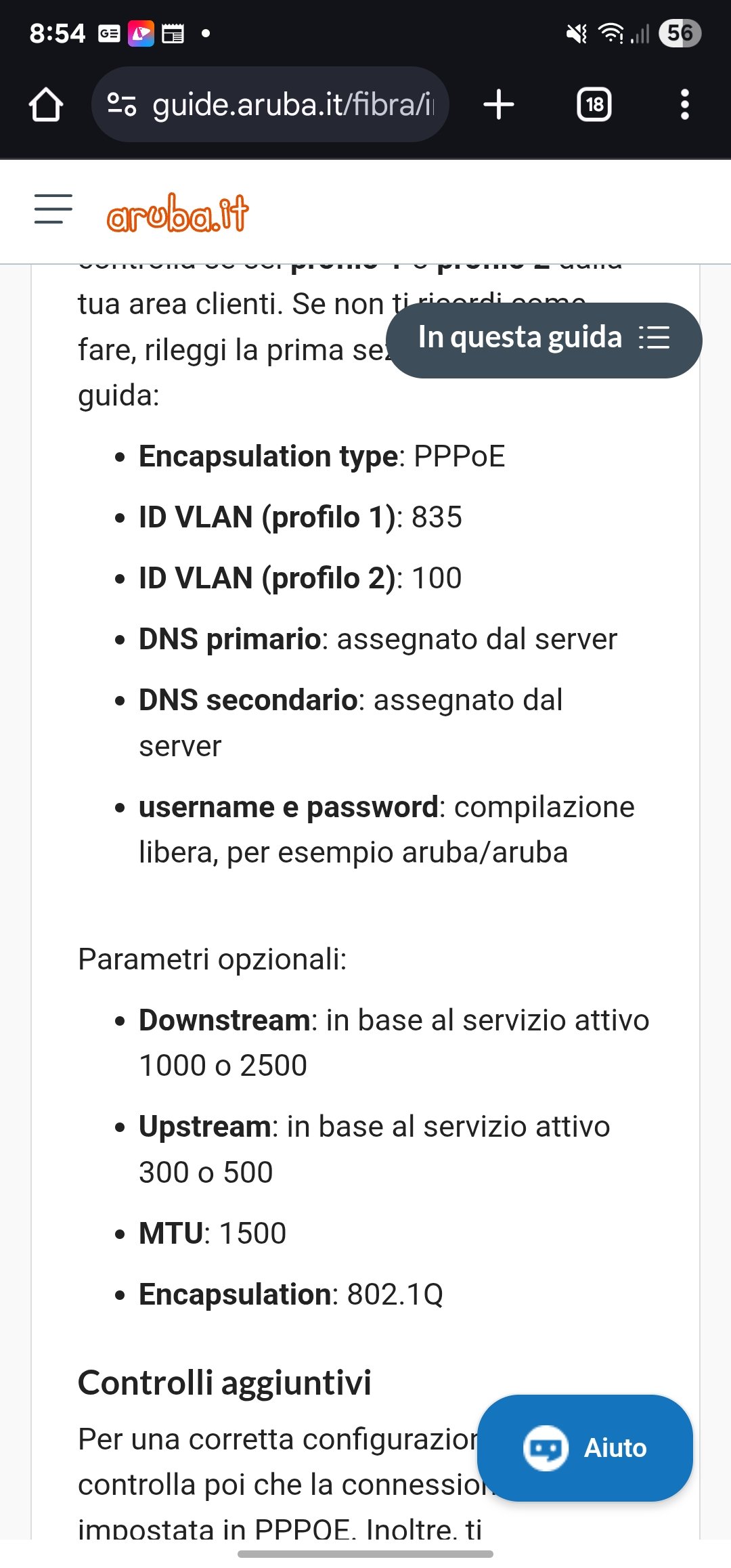

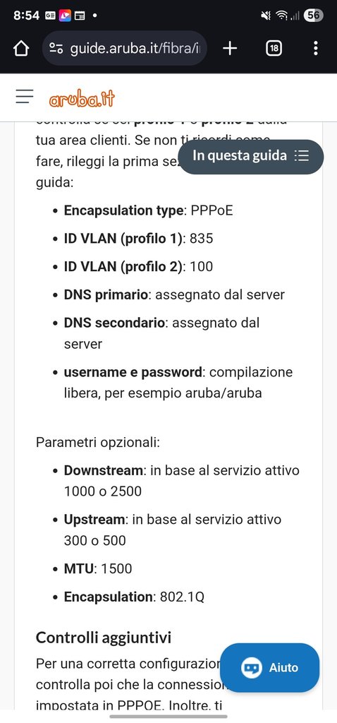

TheMarsican Devigi Aruba su quale infrastruttura? Fibercop o OpenFIber? Questo perchè cambia leggermente la configurazione da fare.
TheMarsican Devigi Mettiti davanti il Manuale Utente dell'Asus Expert WIFI EBM68, prendi quello in Italiano, sezione 2 ''Per Iniziare''. Intanto collega l'ONT esterno sulla porta WAN dell'Asus ''master'' e segui la guida con il ''Rilevamento automatico della WAN''. Per Aruba su OpenFiber devi impostare: La procedura con quell'Asus dovrebbe essere tutta automatizzata, devi limitarti ad inserire i dati.

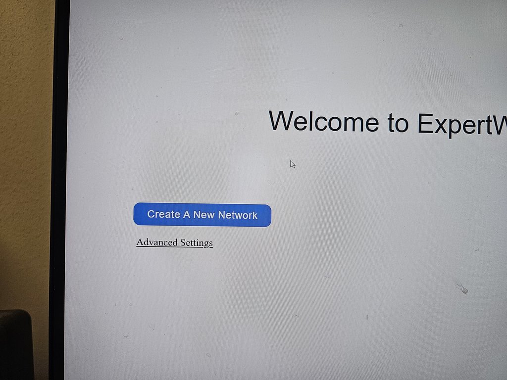

Bast Devigi Se scrivi quel che vedi forse riesco ad aiutarti un po', perché gli screenshot per me sono un problema 🙂
Lorenzo1635 Bast Lo screenshot mostra un grande pulsante blu "Create A New Network" (che assumo sia l'azione corretta da intrapreso) e un piccolo link "Advanced Settings"

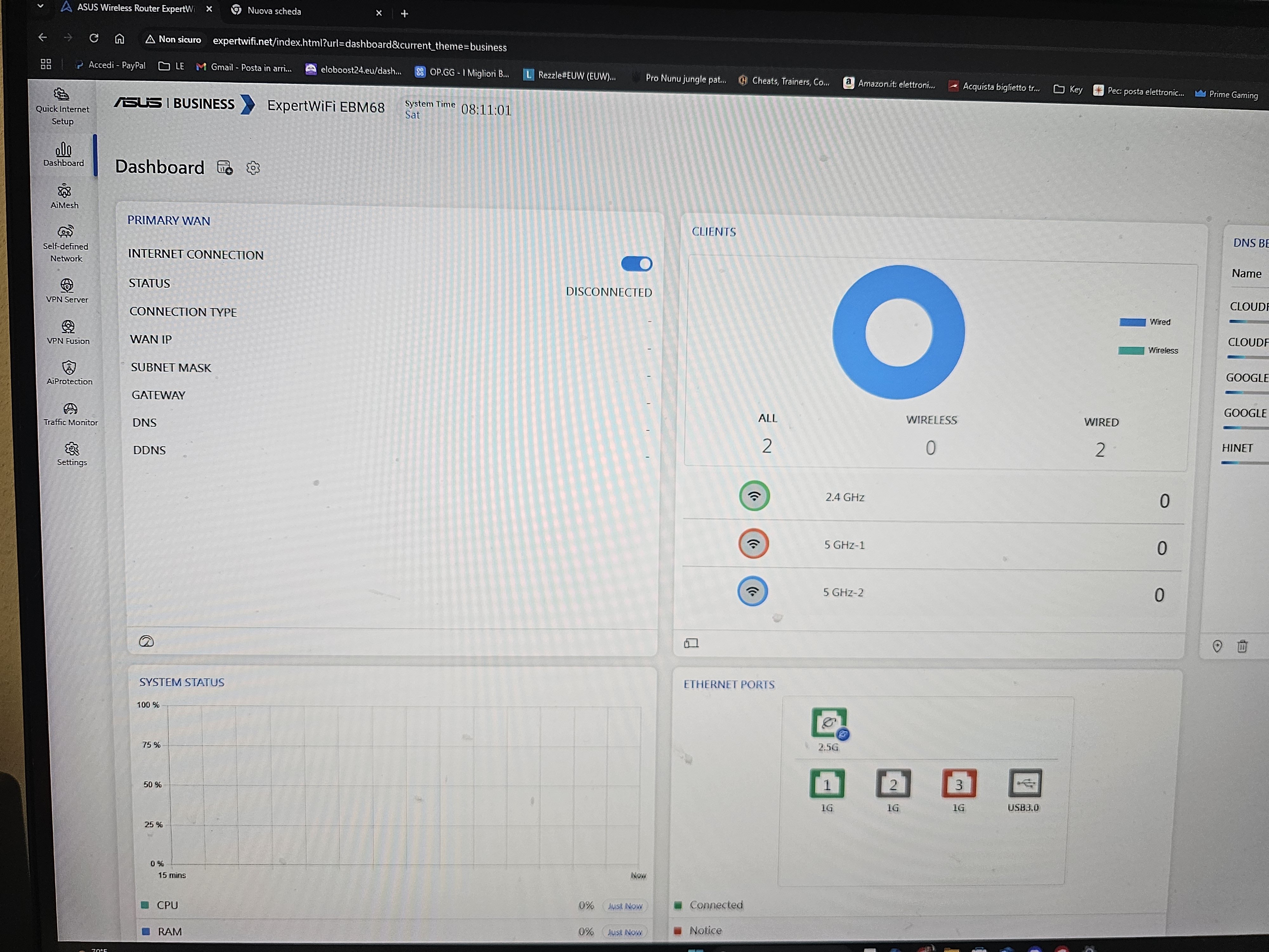

Devigi Dopo una giornata ho notato che spesso viene persa la connessione internet. Da cosa potrebbe dipendere? Ci sono dei settaggio da impostare per evitarlo?
Bast Devigi spesso viene persa la connessione internet. Da cosa potrebbe dipendere? Devi controllare nel menu WAN se la voce VPN + DHCP connessione è abilitata: nel caso devi disabilitarla

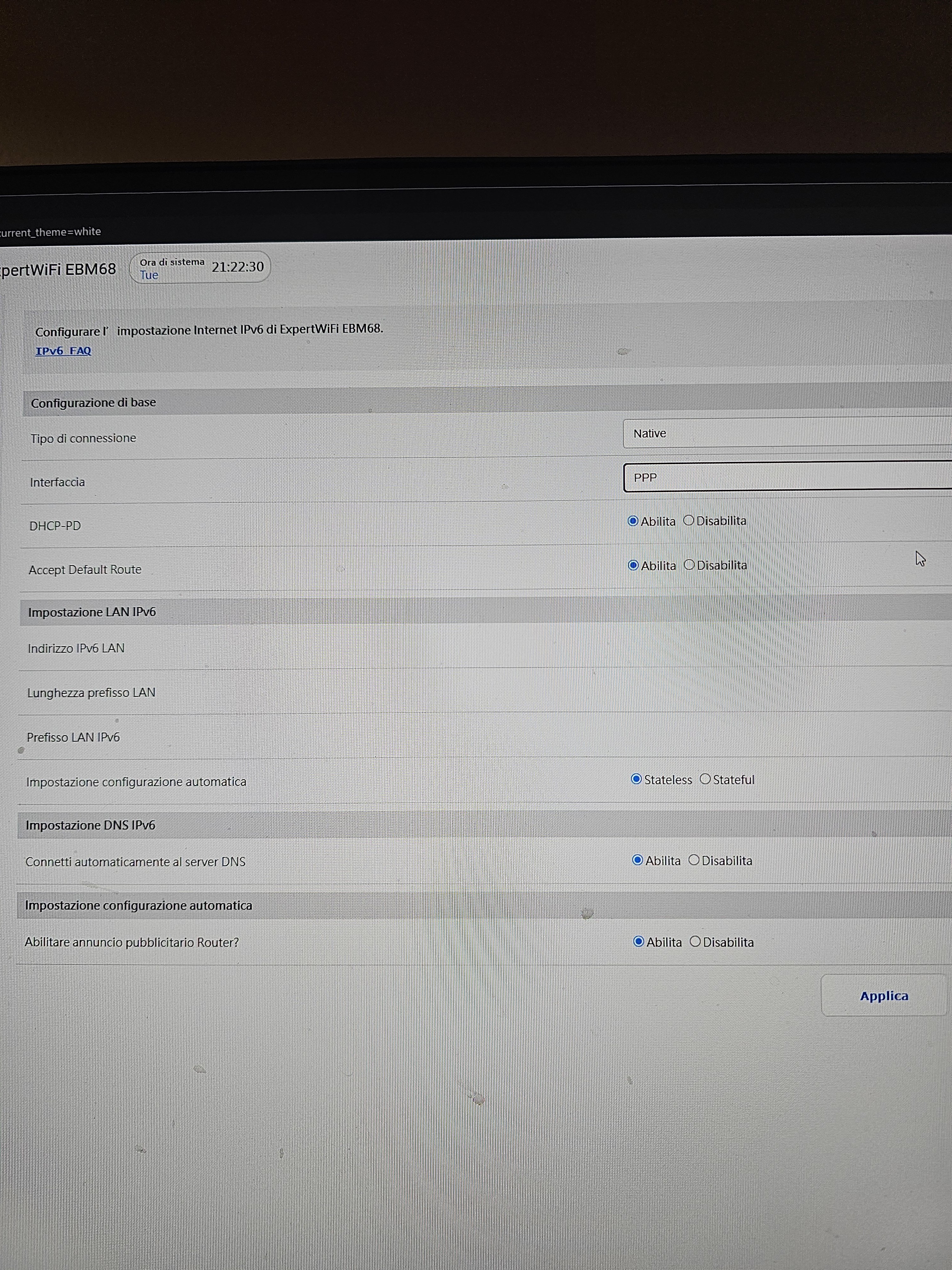

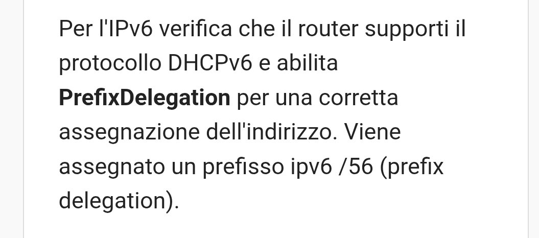

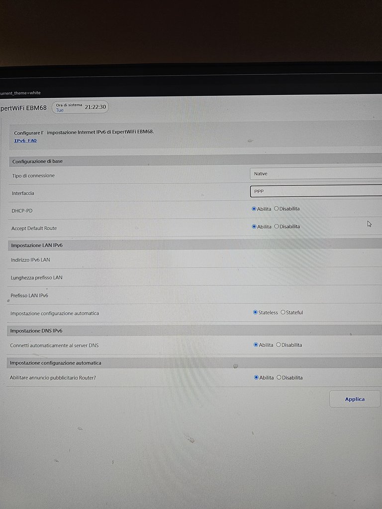

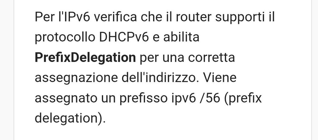

Devigi Si hai ragione era abilitata e l'ho disabilitata.. Mi è rimasto il dubbio di come impostare l'IPv6 Questo è quello che dice la guida Il router però lo ha disabilitato.. Mi può creare problemi?
Bast Devigi Mi è rimasto il dubbio di come impostare l'IPv6 Abilitalo e tra le varie opzioni che ti propone scegli "native". Se lo lasci disabilitato non avrai nessun problema, ma se lo abiliti potrai usarlo per WireGuard senza necessità di richiedere un IPv4 pubblico. Tra l'altro è pure compreso nel prezzo, quindi...

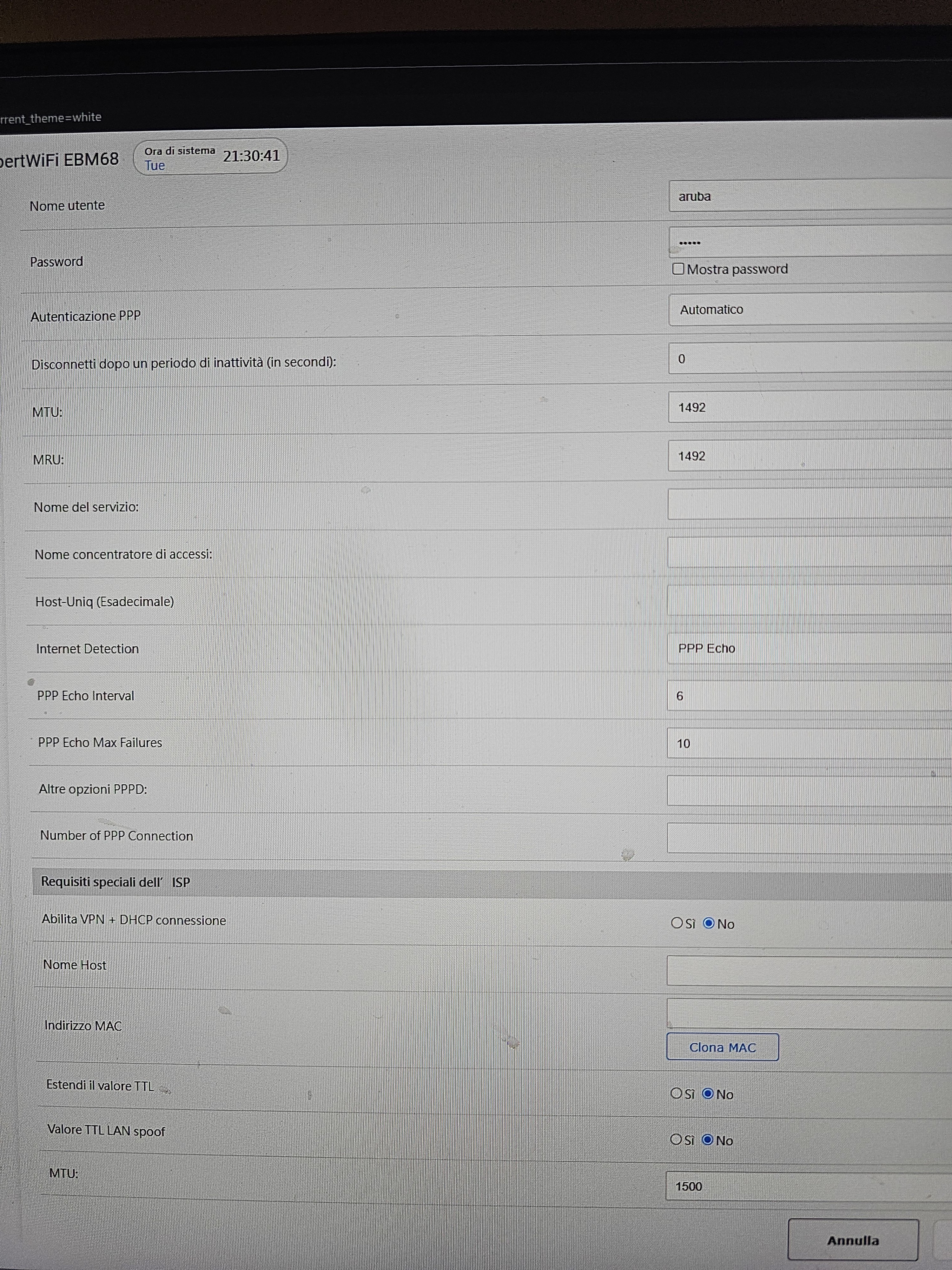

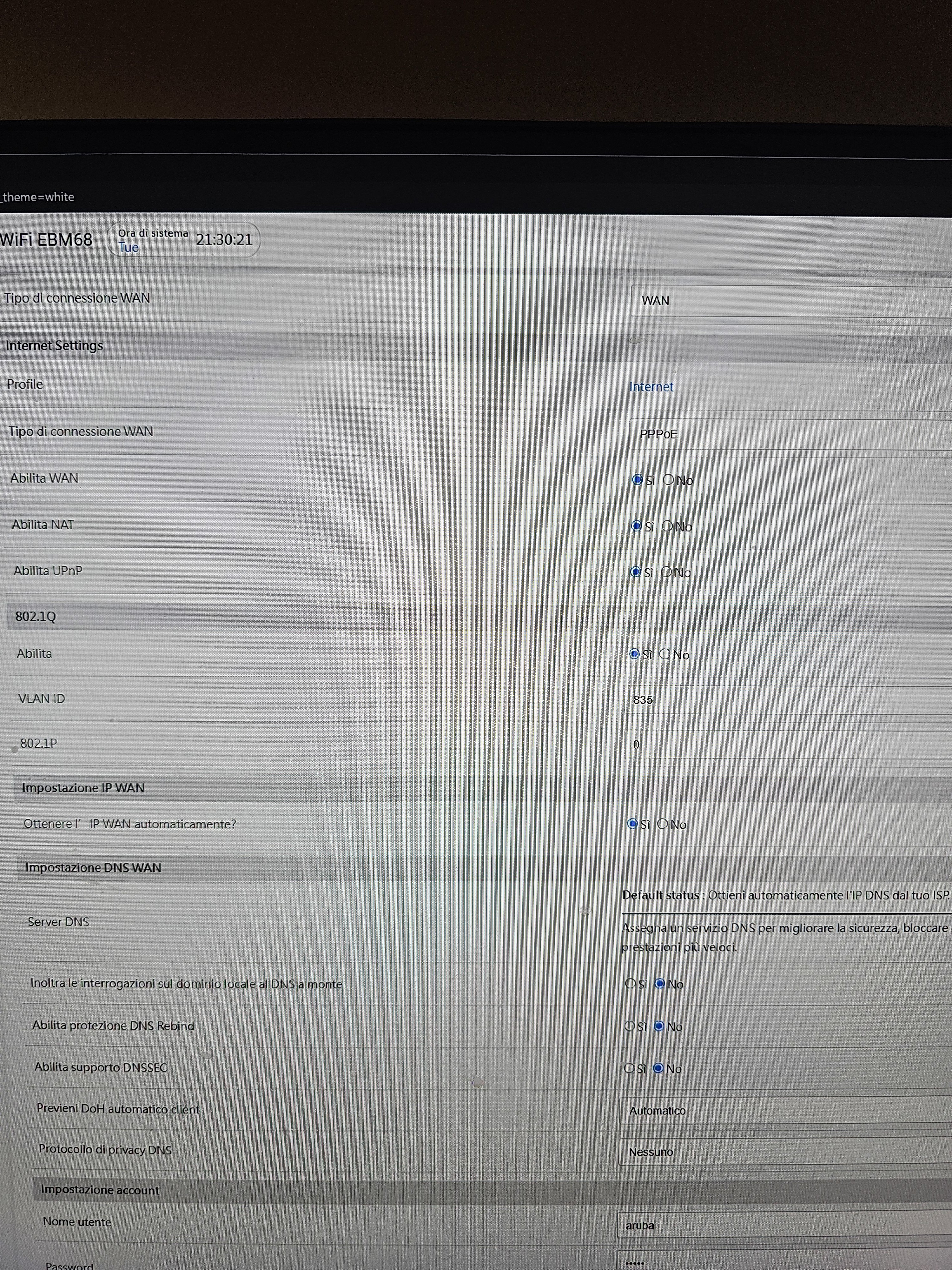

Devigi La linea continua a cadere ogni 5 minuti.. Allego gli screen di come ho impostato la wan.. Magari sto sbagliando qualcosa
Bast Devigi Per quel che vale, dopo che hai disattivato quella voce di cui ti dicevo, hai per caso fatto un riavvio? Basta spegnere e riaccendere...
