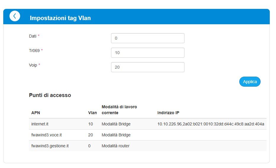

pgxx nicograndi86 sulla lan confermo di non aver navigazione Invia uno screenshot della schermata impostazioni avanzate-altro-impostazioni tag VLAN. Ma se hai ripristinato è normale che non navighi, devi reimpostare il tag a 0 sull'APN dati e 10 sul TR069. Salva e riavvia e deve funzionare.
nicograndi86 ho salvato e riavviato e ora finalmente ha messo la VLAN a 0 sui dati e anche se in maniera instabile, naviga. test fatti al chiuso senza pretese, stasera proverò dalla postazione all'aperto a casa e ti farò sapere, grazie

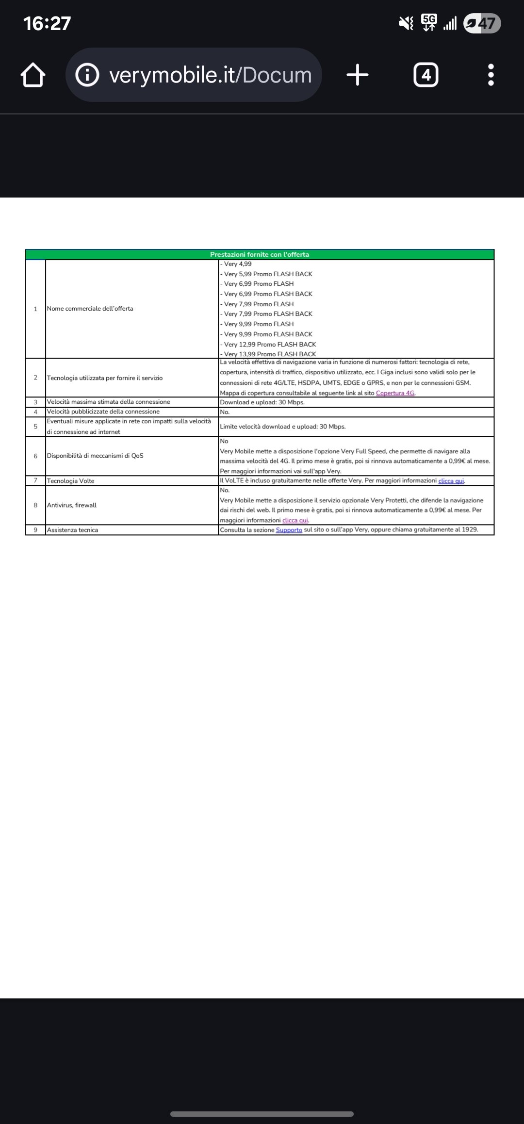

nicograndi86 pgxx Attivata ieri sera una esim per fare dei test e ho scoperto con tanto di conferma che quelle offerte sono tutte limitate a 30 in down e up

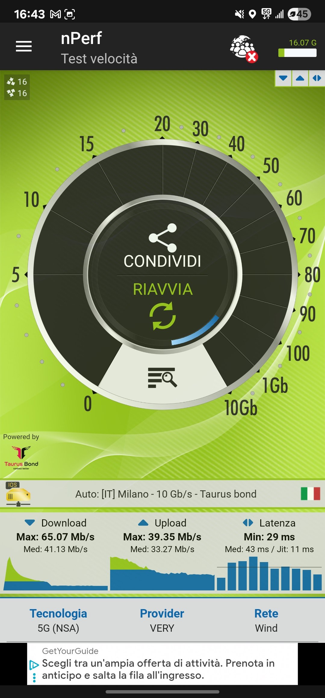

nicograndi86 pgxx sono connesso in 5g, ma allo speed test dopo.un primo picco si assesta tutto sui 30 mega (ho antenna wind a 150mt)
pgxx nicograndi86 sono connesso in 5g Ultimamente tutti si connettono in 5G ma il cap rimane. Per avere lo sblocco dev'esserci l'opzione Very Full Speed 5G o la nuova Very Plus.
