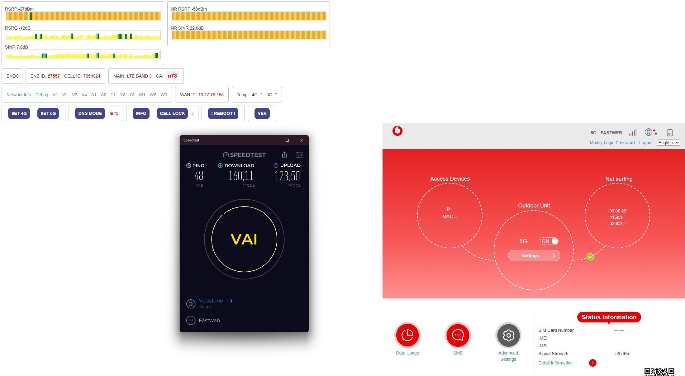

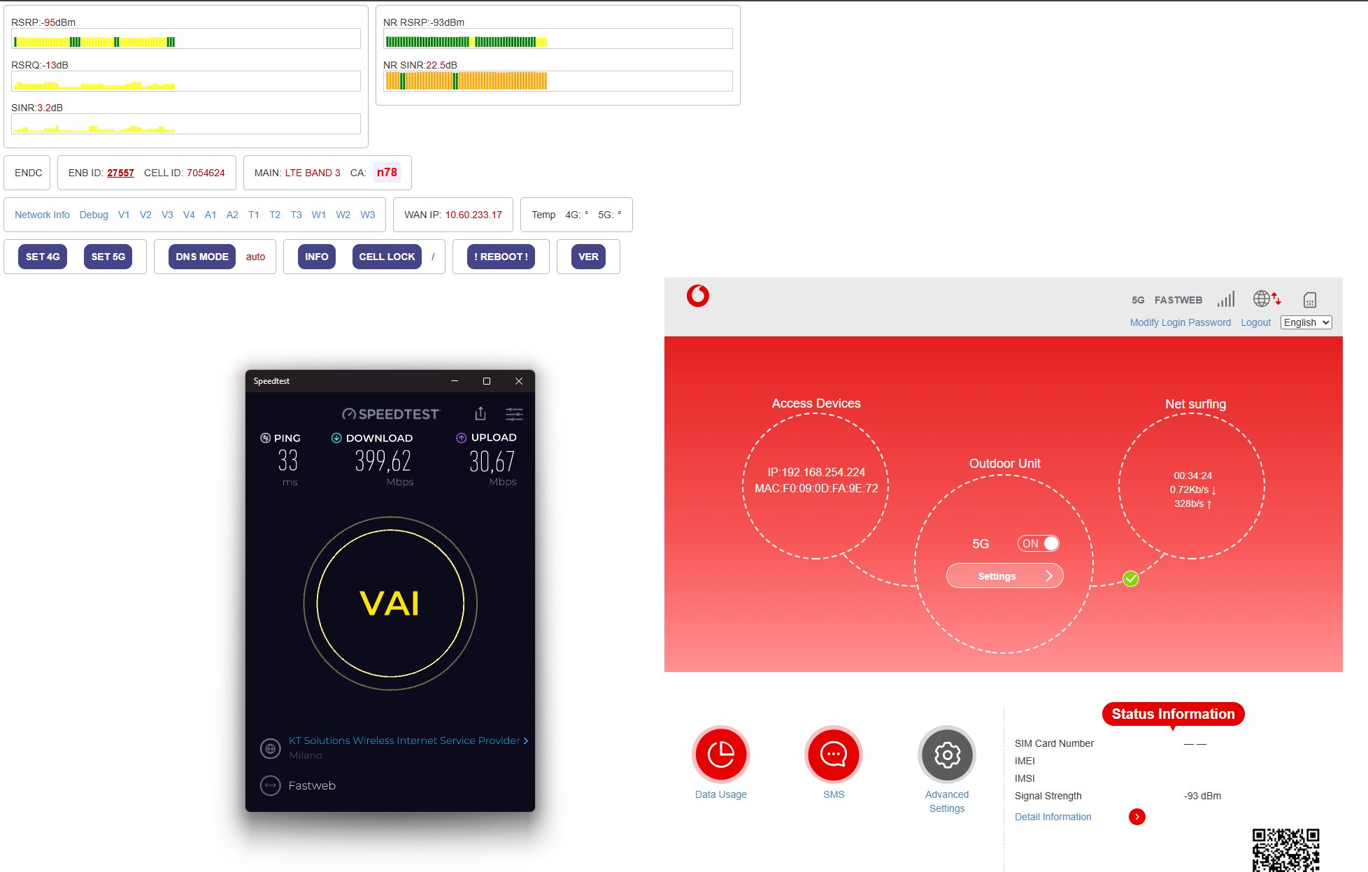

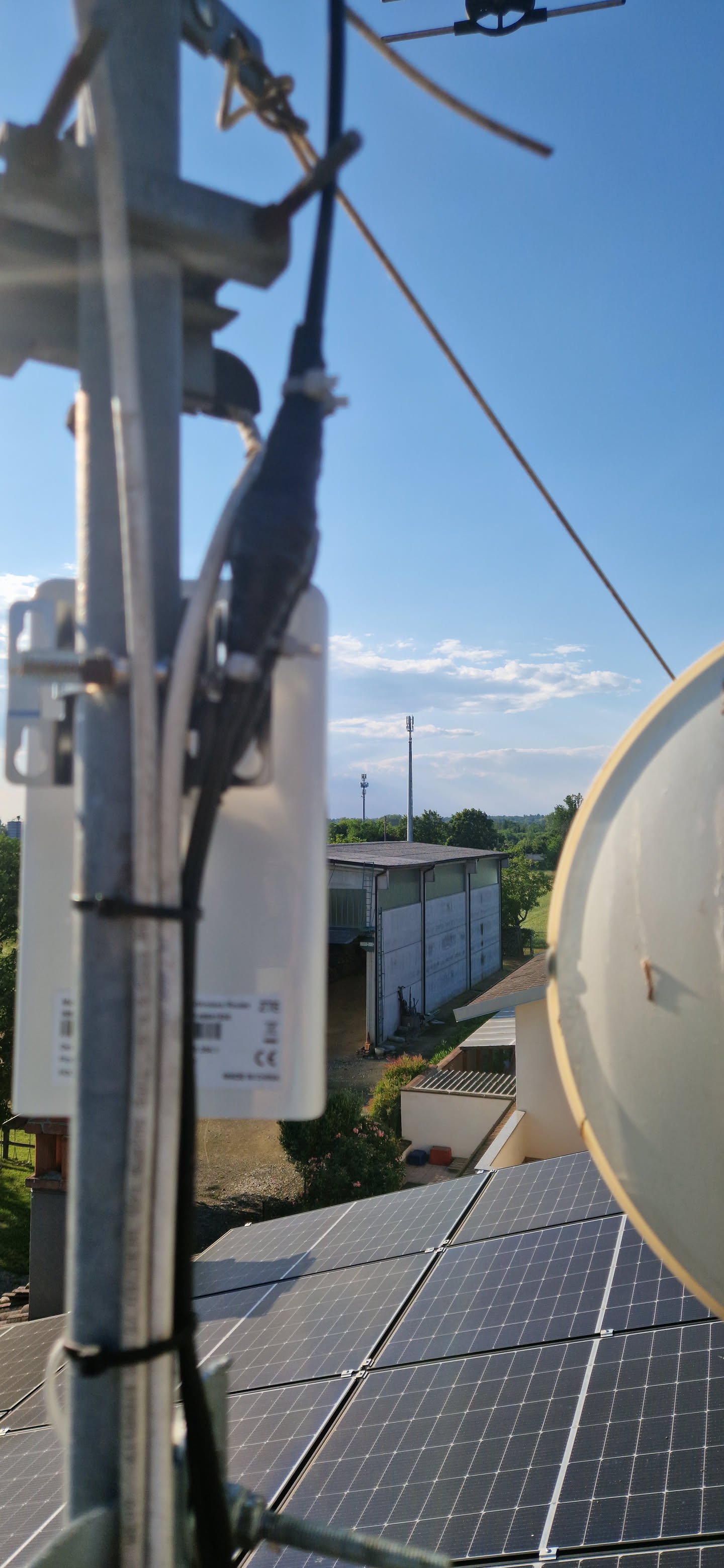

Dubito che il problema risieda nei server speedtest, ne ho cambiati a decine e stesso risultato
Robertos Hai qualche Cell lock o band lock? Quale APN usi?
niente cell lock e apn default (apn.fastweb.it)

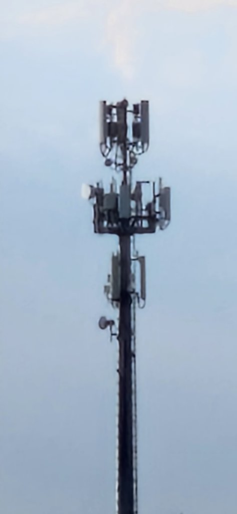

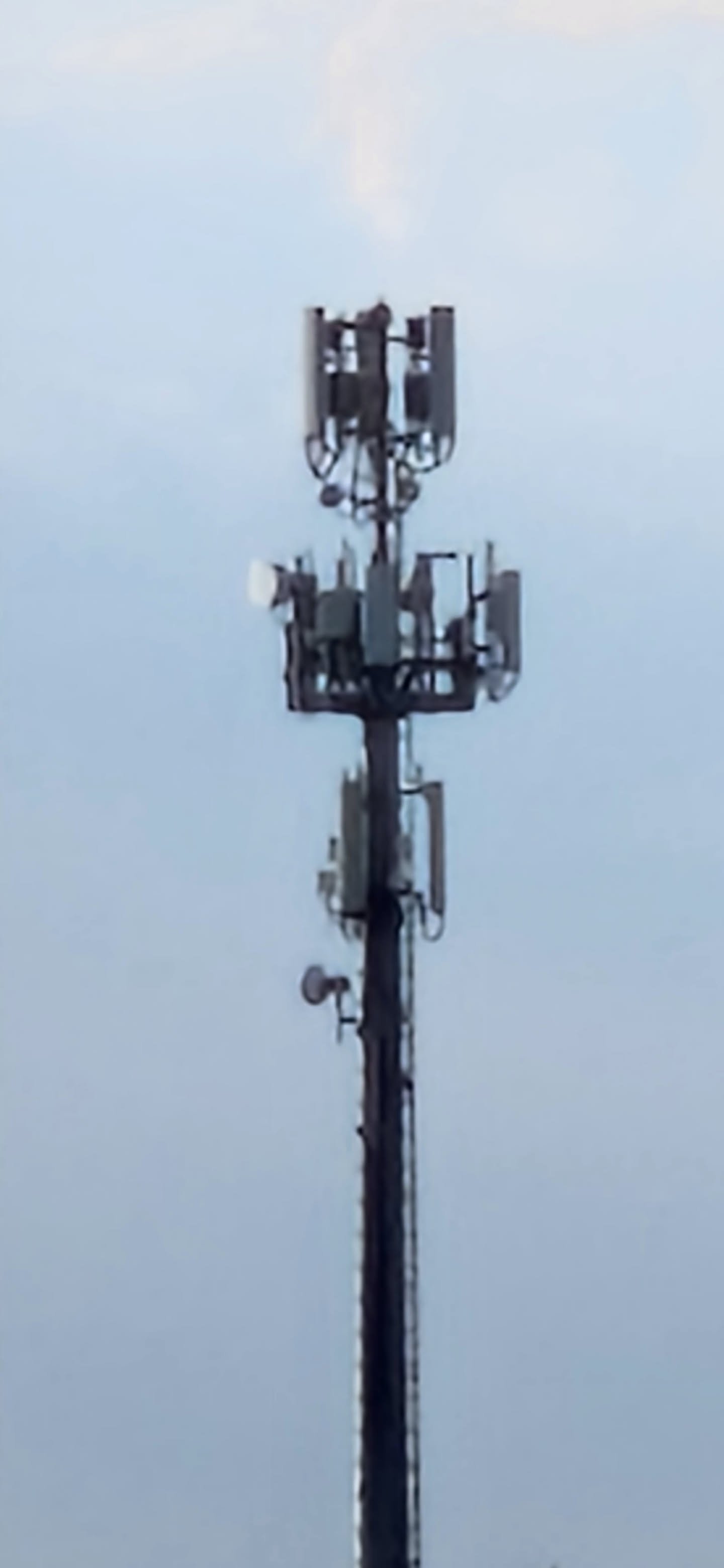

lucamonte Proverei a posizionarla in un punto con un segnale peggiore (o portarla indoor) per vedere se la situazione migliora... -58 dBm di RSRP sono decisamente troppi.
Tocca provare e se è veramente questa la soluzione mi sa che sono obbligato a rimetterla in vendita e provare con modem indoor poiché non ho altri punti in cui installarla se non sul tetto a vista con la BTS😒, grazie per i suggerimenti!
Technetium Altrimenti bisogna prendere un'antenna che guadagna decisamente meno. Forse anche con una buona da interno andavi uguale (o magari di più).
In queste settimane provo allora, magari per adesso la tengo spenta visto che non vorrei causare problemi al settore o quantomeno utilizzarla in queste condizioni.
