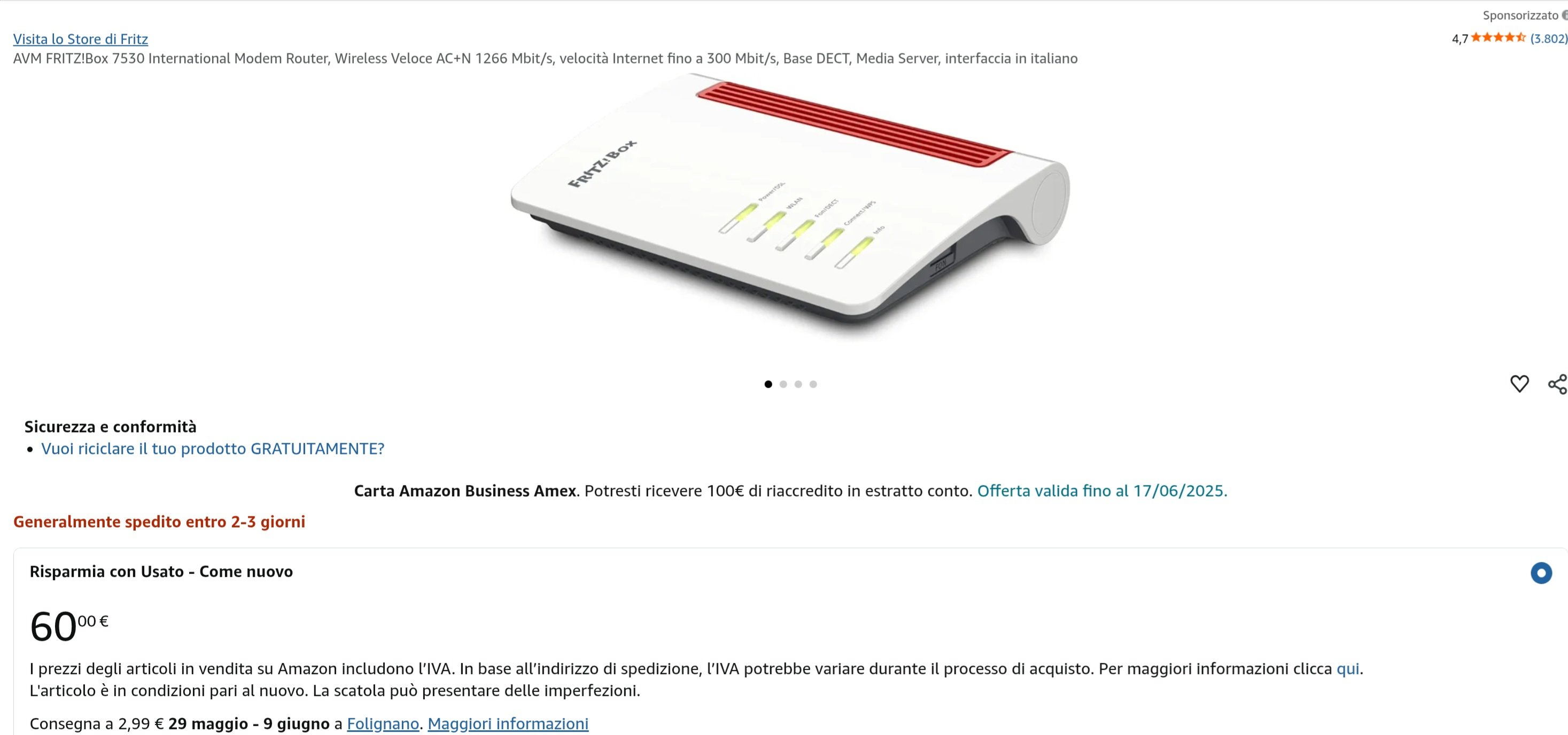

                  Bast consigliami se puoi un modello ben preciso è andrò di quello su amazon
                  Bast
                  Questo può andare?
                    Key96 Se vuoi acquistare necessariamente nuovo, Fritz Box 7530 AX + Fritz Repeater 1200 AX.
                    Se va bene anche l'usato, Fritz Box 7530 + Fritz repeater 1200.
                    La versione non AX è più vecchia ed è fuori produzione, ha il WiFi 5 ma ha un chip vdsl che potrebbe agganciare una portante maggiore. Inoltre tra modem e repeater potresti pure risparmiare circa 100 €...

                      Bast allora vada di questo usato a soli 60€. Procedo?
                      Bast a casa ho anche un fritz 4020 marchiato eolo bloccato a 100 mega però
                        Key96 usato a soli 60€
                        Sì, assolutamente non spenderci di più. Se ne trovano anche a meno, a cercare appena un po'.
                        Il 4020 ha solo la radio a 2,4 GHz, io lo smaltirei senza rimpianti

                          Bast alla fine però credo che prenderò il 7530ax, spendo una volta e non ci penso più. Ha supervectoring 35b ed è sicuramente piu stabile dell'altro
                            Io di recente ho preso un 7530AX usato a 70 euro. Valuta se vale la pena cercarlo, sempre che ti serva il WIfi 6.
                            Key96 Il vectoring non ti serve dal momento che in Italia non è mai stato attivato se non in un paio di linee, e comunque lo ha anche l'altro. Ripeto che il chip vdsl della vecchia versione è migliore (Lantiq vs Broadcom). L'unica differenza è avere o no la garanzia, e il WiFi 6 AX invece che 5 AC.

                              Bast allora vada per il 7530 liscio a 60€! Grazie per il tempo dedicatomi e complimenti per la tua preparazione, a presto!
