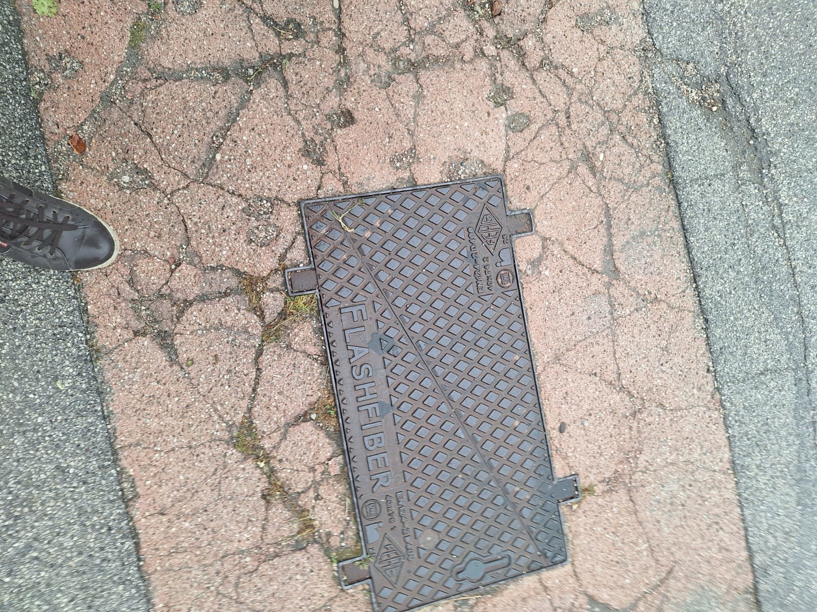

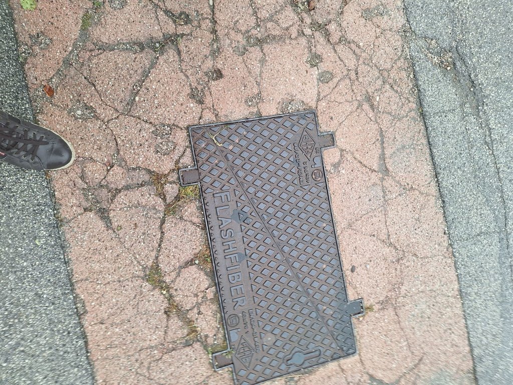

Othman98 Parlando con Dimensione, mi hanno confermato che è uno scavo effettuato da FlashFiber. Secondo te chi dovrei sentire per capire se è in programma uno scavo o se posso arrangiarmi in autonomia. Allego foto del chiusino.
TheMarsican Othman98 chi dovrei sentire per capire se è in programma uno scavo o se posso arrangiarmi in autonomia. La exFlashFiber fa parte di Fibercop. Non c'è modo alcuno di parlare o di fare, è Fibercop che decide se e quando espandere la rete. PS: mi sorge un dubbio però, sai dove si trova la chiostrina rame che ti fornisce il cavo telefonico all'abitazione? La chiostrina rame ha una di queste forme:

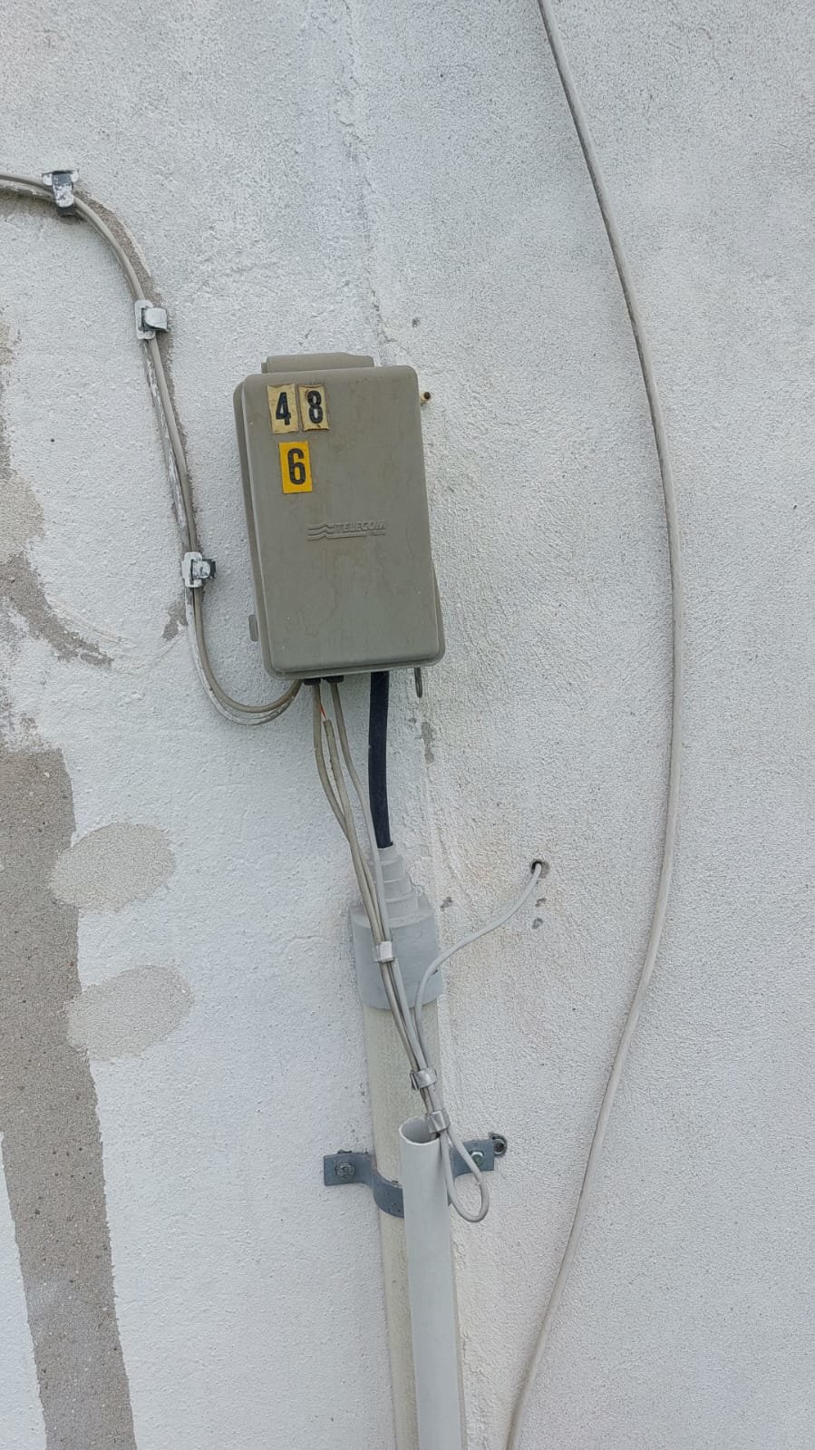

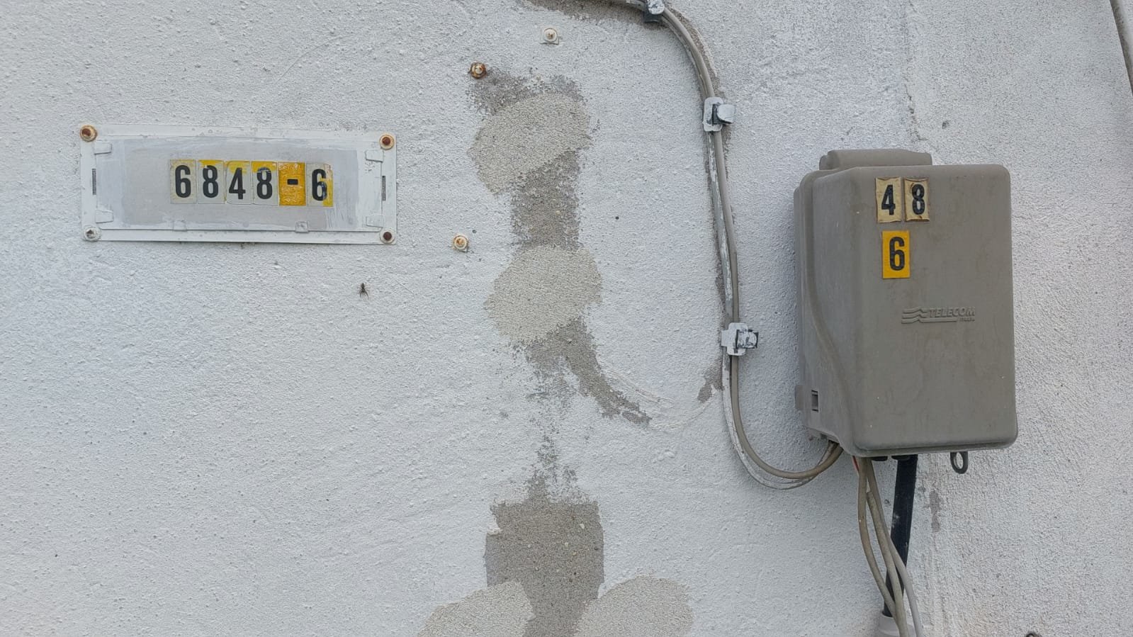

Othman98 Si scusami, pensavo passase per via aerea, ho notato che c'è un tubo che passa sotto terra. Ti allego foto della chiostrina che serve la mia abitazione e quella prima.
TheMarsican Othman98 Bene, non c'è il distributore ottico quindi è corretto che tu non abbia FTTH. Quando Fibercop deciderà di espandere la copertura allora verranno a passare nuovi cavi ed installare un ROE vicino quella chiostrina.
