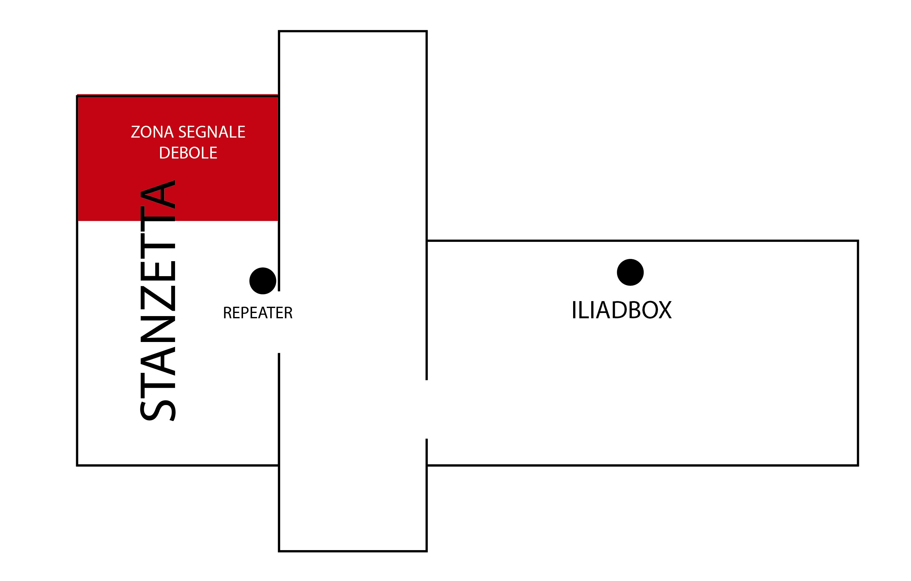

Ciao a tutti, ho una iliadbox wifi 6 da diverso tempo (premetto che (mea culpa) è installata dentro ad un mobiletto basso senza sportello), e funziona benissimo. Purtroppo però pur avendo una casa piccola, in una stanza il segnale arriva ma non fortissimo. La distanza è davvero breve dalla IB. Allora ho pensato di provare a prendere un Fritz Repeater per vedere se la situazione migliorava.
Ieri sera l'ho provato e devo dire che sono rimasto deluso, ho creato un ponte wifi ma la velocità da quella stanza non cambia di niente. Ma com'è possibile questa cosa? Ho verificato che i dispositivi nella stanza si connettessero al Fritz ma che ci sia o non ci sia non cambia nulla. La trovo una cosa assurda, com'è possibile?? Cosa potrei fare? Mi date delle dritte voi che sicuramente ci capite qualcosa?

Grazie per la risposta. La questione è proprio questa. Dove ho posizionato il repeater il segnale non è degradato perché la presa è accanto alla porta, invece il problema è in fondo alla stanzetta dalla parte opposta a dove c'è il repeater. Quindi secondo la mia logica avevo pensato, prendo un repeater, lo metto accanto alla porta e mi spara un segnale decente nella stanzetta. Niente, nulla.

Scusa TheMarsican ma non ho capito, non è quello che ho cercato di fare? Ovvero coprire l'area (stanzetta) dove il segnale radio principale fatica ad arrivare?
Metto il repeater accanto alla porta della stanzetta perché il segnale arriva decentemente, non lo metto in fondo alla stanzetta perché il segnale arriva debole.

Ma il repeater devi metterlo più vicino alla stanzetta o nella stanzetta stessa.
Probabilmente la conformazione della casa, l'arredamento e come sono fatti i muri vanno a far degradare il segnale radio in pochi metri.
Altrimenti la tua soluzione, anche se un po' messa male, avrebbe avuto un minimo di riscontro.

elapepa Il repeater è nella stanzetta infatti, accanto alla porta della stanzetta.
