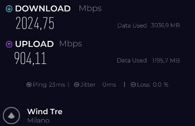

                    Ilias Per curiosità che versione hai? Io ho un Nokia G-010G-T bianco, che sembrerebbe non dare problemi con l'upload con la 2.5. Va circa 800/900 mbps su ogni speedtest, anche collegato direttamente all'ONT
                      silnos93 questo tipo di messaggi è senza senso se non scrivi verso quali server (e con quali latenza) hai fatto il test. Che poi magari fai speedtest verso il server iliad sotto casa, sai che sorpresa non abbia problemi..
                        pattagghiu Ho fatto i test su tutti i server nella guida del forum per lo speedtest. Eolo Milano, Vodafone Milano, Wind Tre Milano ecc.. Abito in Puglia. Quindi per scrivere una cosa del genere sarà perchè avrò fatto le dovute verifiche no?
                        Anche provando su server con latenze maggiori il risultato peggiore che ho registrato è stato 755 Mbps in upload. Se hai qualche server da dirmi in particolare con cui provare volentieri. Ho fatto speedtest anche a server fuori dall'Italia
                          silnos93 Ho fatto i test su tutti i server nella guida del forum per lo speedtest. Eolo Milano, Vodafone Milano, Wind Tre Milano

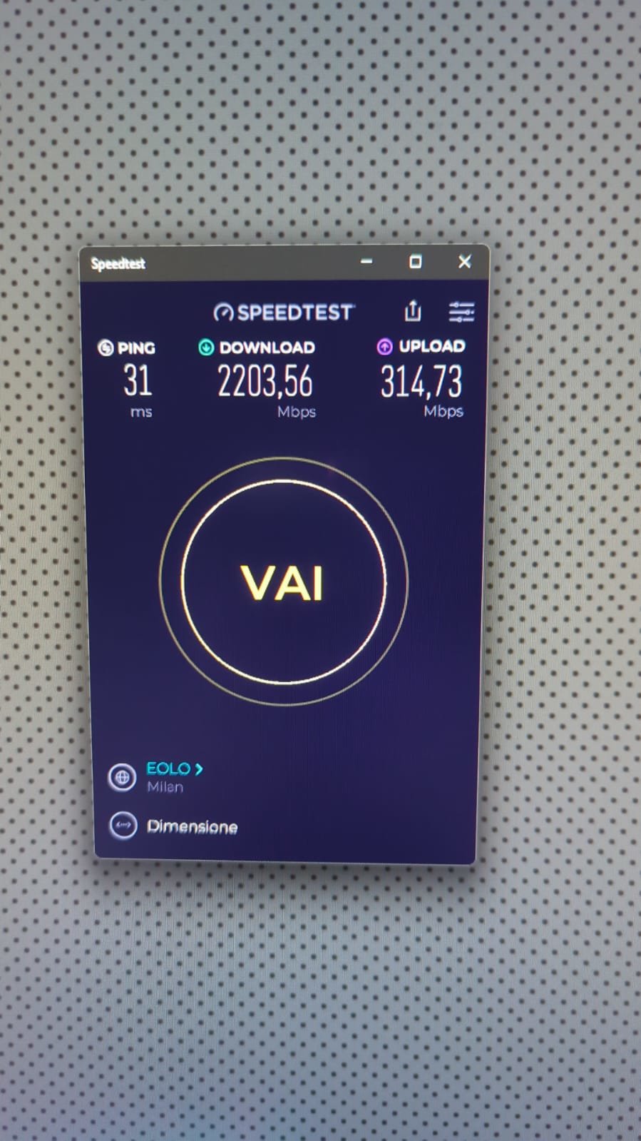

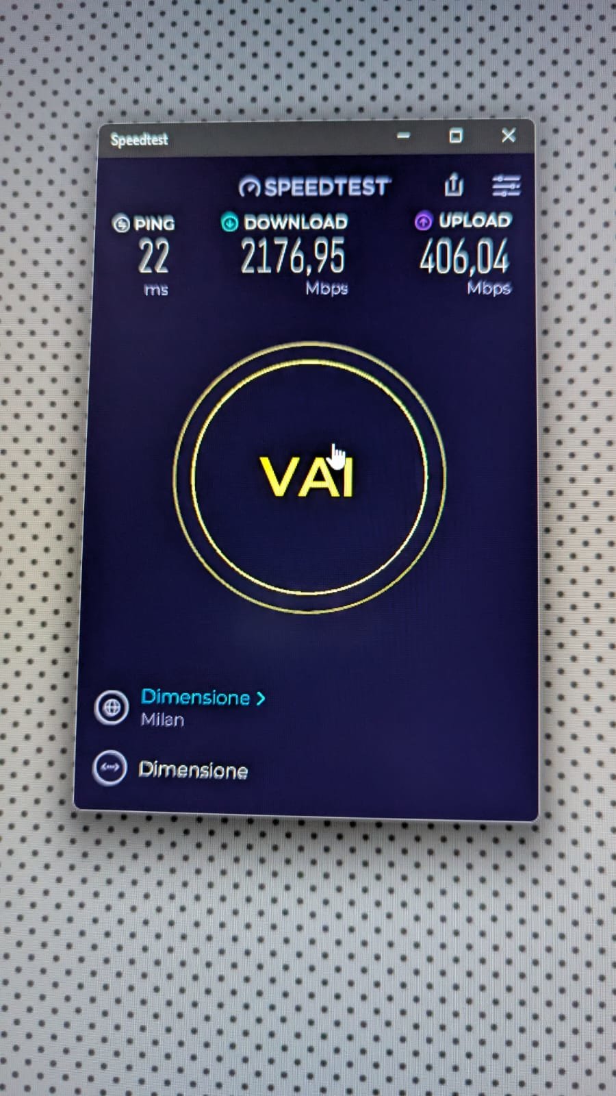

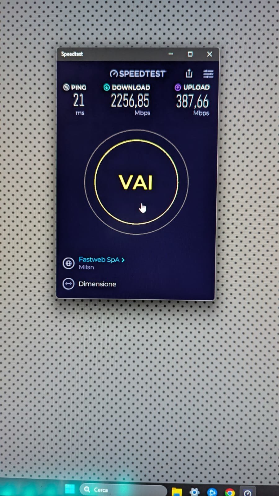

                          Ont Nokia G-010G-T
                          Upload non va oltre i 300-400.
                          Un paio di test ho avuto 1gb/1gb.
                          Per il resto delle volte sempre upload basso
                          Ho una 2.5/1gb

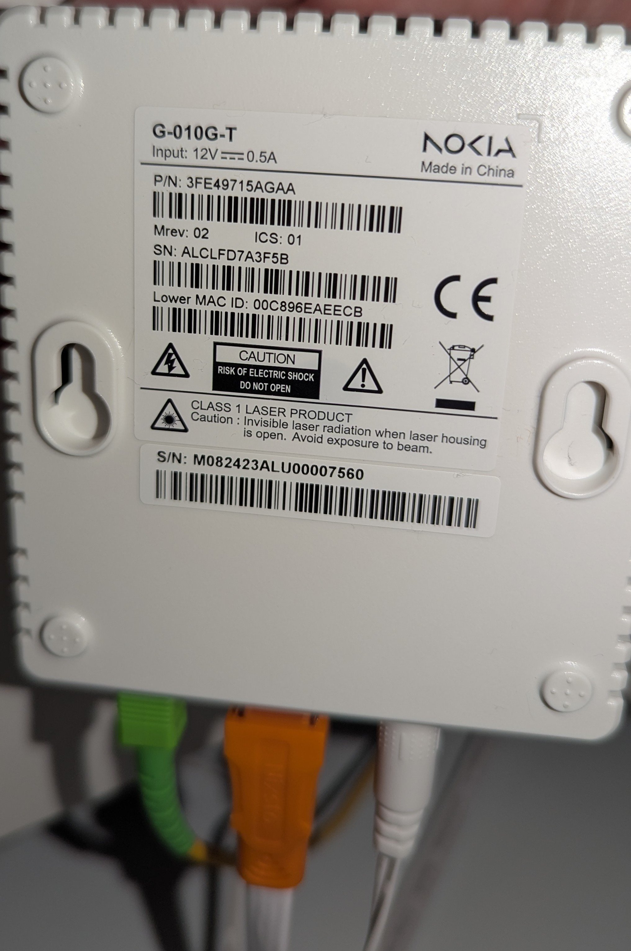

                            QC96 Puoi fare la foto dietro all'ONT per capire quale versione hai? Inoltre potresti pubblicare gli speedtest che hai fatto per capirie su che server hai provato. Ovviamente dando per scontato che tu abbia fatto i test via ethernet
                              silnos93 Ciao io ho un Nokia, non sono a casa per farti la foto.
