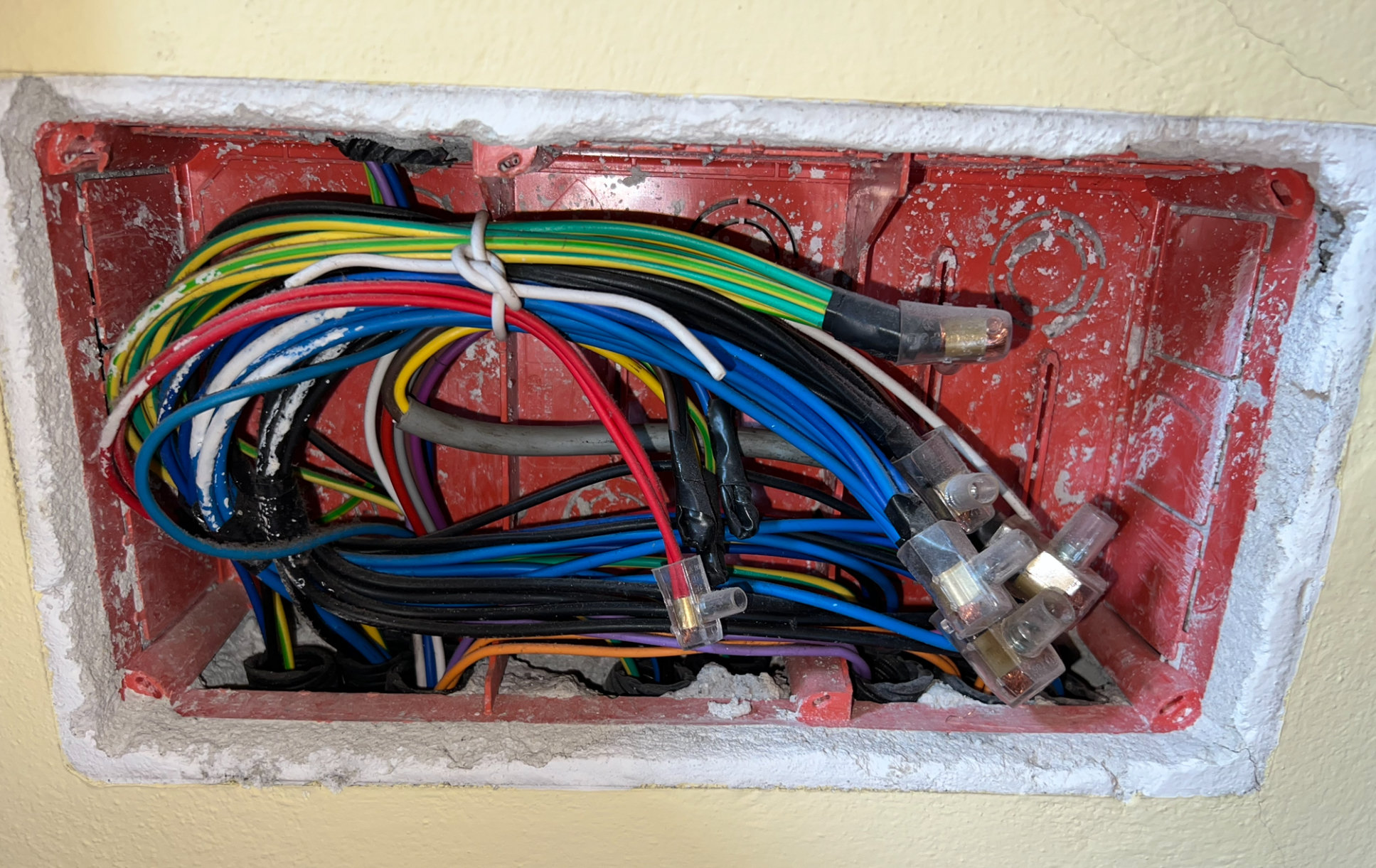

Ora incrociando le dita che il percorso strada contatori sia ok, volevo chiedere info sul percorso contatori appartamento (camera studio in particolare)
Dai contatori comuni si entra in casa mia tramite un tubo che sbuca direttamente nella scatola in un corridoio in centro all’appartamento al piano 1.
Da ignorante ma curioso chiedo: se la scatola è lì in centro, la fibra poi viene spinta da lì nella presa del telefono esistente al piano 1 tramite un corrugato, giusto?
Avendo due prese del telefono, una lì e una di sopra al piano 2 che uso attualmente con fttc, la fibra verrebbe spinta dalla scatola principale p1 verso lo studio di sopra p2, ma sbucando in un’altra scatola al p2 o direttamente nella presa attualmente coi fili di rame della fttc? C’è una prassi o “dipende”?
L'unica scatola che c'è nello studio a 2/3 metri dalla presa del telefono è questa
