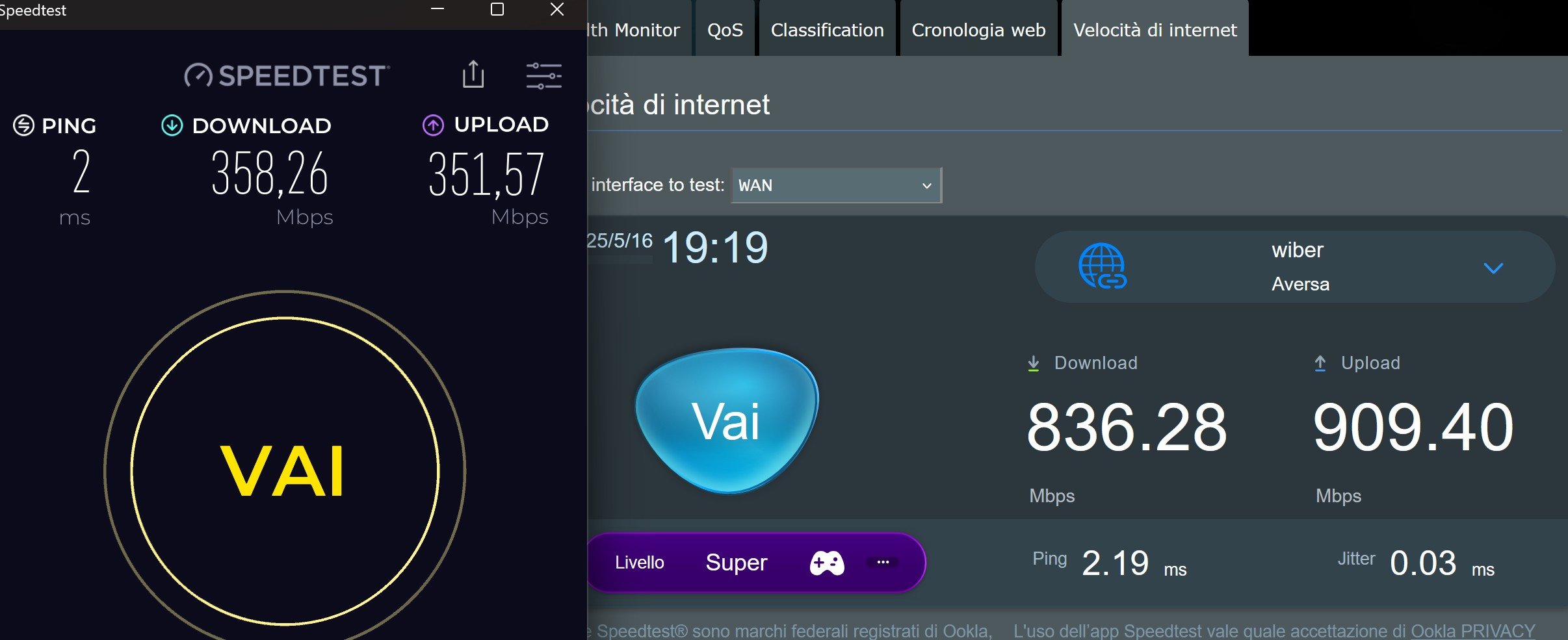

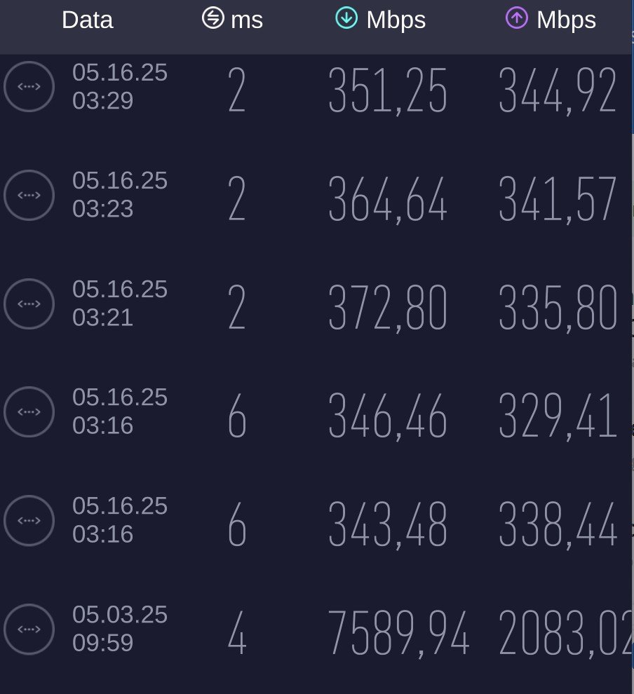

Sono passato da Tim 10GB a Dimensione 2.5GB in down e 1GB in down, oggi eseguita attivazione ma speed test si fermano a 370MG in down e 370MB in down.
Contattat assistenza si sono collegati e tutto risulta configurato corettamente, fino a lunedi andavo a 10GB.
Sono cominciati i primi balzelli.
Allego pure i vari speed test.

    Hai gli stessi valori anche facendo uno speed test direttamente dal router andando su Accelerazione del gioco - velocità Internet?

        marcanpaolo Domanda di rito: hai eseguito gli speedtest in wifi o con cavo ethernet collegato al pc? 🤔

          ecco, situazione e leggeremnte diversa.
          Via cavo 10GB, lato PC e lato Router.

          Prova ad usare la WAN del router a 2.5G invece che quella a 10G e guarda se cambia qualcosa.

              Per scrupolo come avevo scritto sopra, prova ad usare la WAN a 2.5G se adesso stavi usando la 10G e guarda se per caso cambiasse qualcosa.

                Ci avevo pensato, stava sulla 2.5 lo spostata sulla 10, stesso identico risultato.
