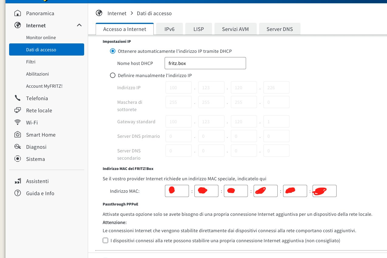

Salve a tutti, sono finalmente riuscito a far funzionare il mio Fritzbox 7530 con Fastweb FTTH senza l'intervento dell'operatore.
Nelle ultime versioni del firmware, e' abbastanza semplice "uscire" con un mac address specifico (basta copiare quello che c'e' nella scatola del Nexxt che vi hanno dato)

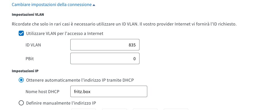

Appena ho un po' di tempo magari scrivo una guida completa (ho dovuto specificare anche il VLAN ID, e cambiare altre impostazioni), ma intanto vi confermo che funziona.
Questo conferma che solo gli apparati con mac address in una specifica "white list" possono connettersi.

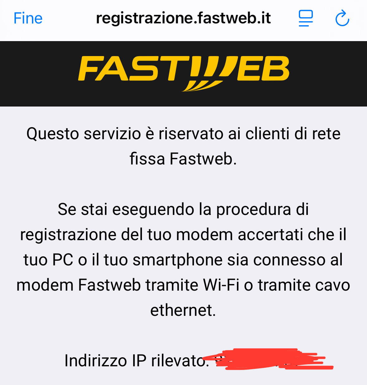

    DragonMaz se vado su quel sito mi mostra questo
    ma non capisco a cosa possa servire. Se no metti prima un mac address di quelli consentiti, non effettua proprio la connessione (non ti assegna IP, dns ecc…) quindi se non sei connesso come lo apri quel sito?
      andreagrandi Dovrebbe essere l’unico sito che puoi aprire, dove metti Mac e codice fiscale e ti registri il router.
        DragonMaz piu' tardi faccio una semplice prova. Il resto delle impostazioni funziona perfettamente, quindi tolgo soltanto il mac address clonato e lascio tutto bianco e vedo se mi fa aprire quel sito. Grazie
          andreagrandi tolgo soltanto il mac address

                    Rekko È su infrastruttura TIM Fibercop, usa la vlan 835...
                    • Rekko ha risposto a questo messaggio
                      Bast È su infrastruttura TIM Fibercop, usa la vlan 835...

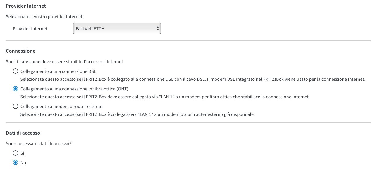

                      andreagrandi anch'io uso un 7530, che versione è estremamente?
                      EDIT: Ah no trovato, è un setting solo per connessione tramite ont o external router

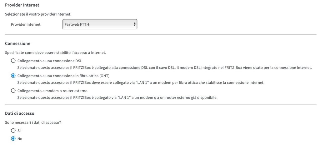

                      andreagrandi
                      Ciao, mi ritrovo nella tua stessa situazione. Voglio usare il mio FritzBox senza passare dall'assistenza Fastweb, ho una FTTH su Open fiber.
                      Non è che puoi aiutarmi nel settaggio, indicando come hai fatto tu?

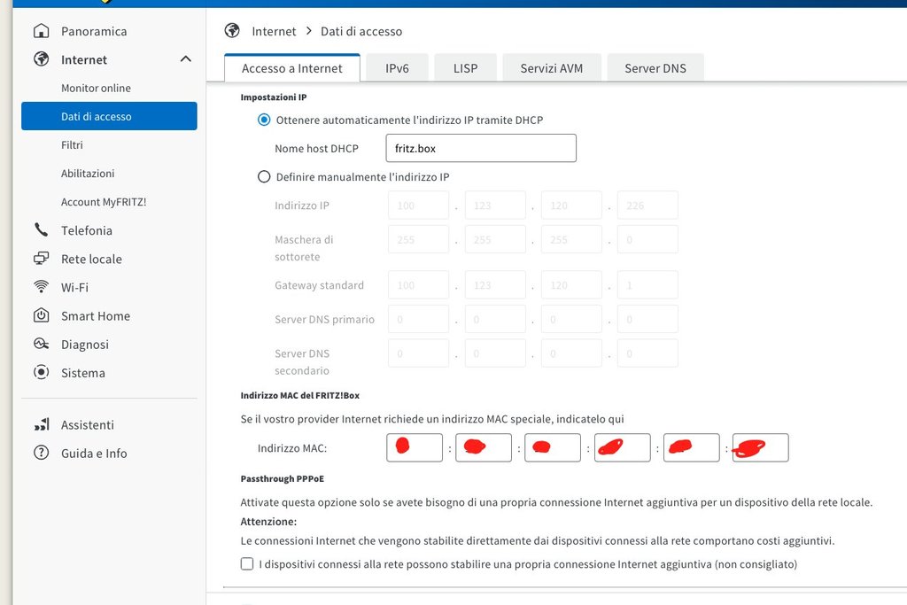

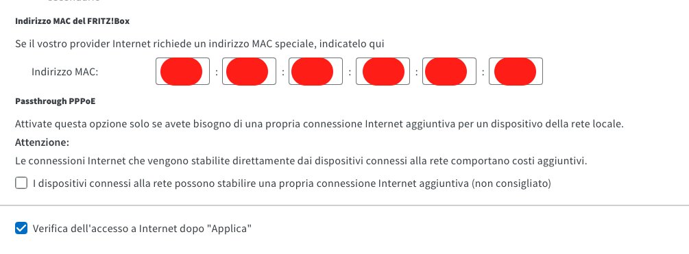

                        denis89cr Ciao, io ho impostato cosi': (nota, non sono su OpenFiber, ma su FiberCop. Le impostazioni potrebbero cambiare su OpenFiber)
                        Come Mac Address devi mettere quello del router Fastweb, e' scritto sulla scatola
