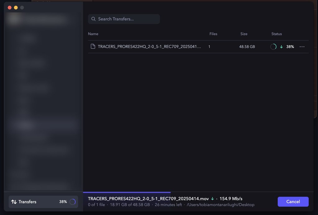

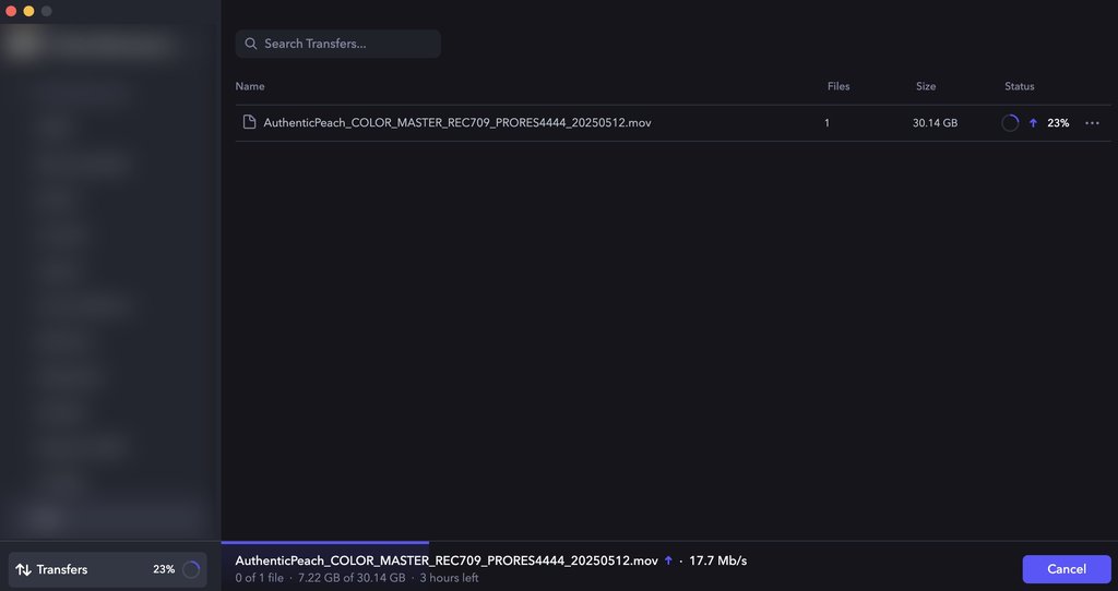

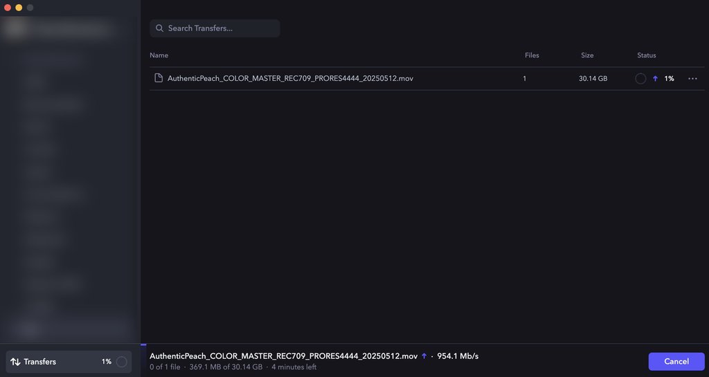

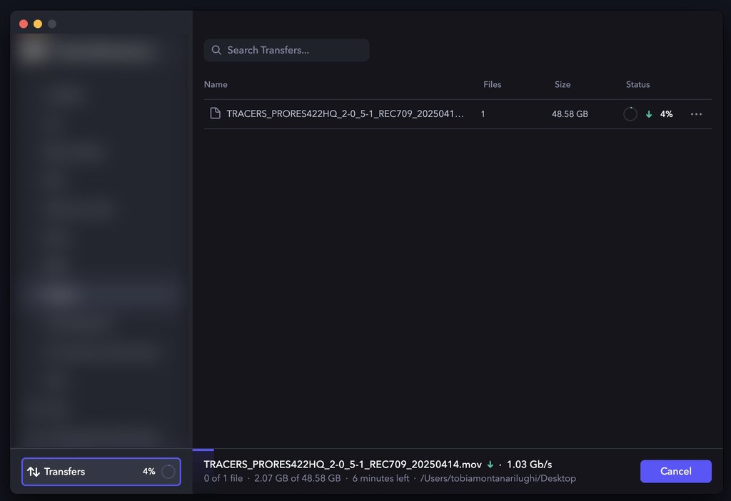

È dall'attivazione, però, che noto problemi nel download/upload di materiale molto pesante.
Sono in contatto da qualche giorno con l'assistenza di Dimensione e la ragazza che mi sta seguendo, molto gentile e preparata (e che ringrazio tanto), purtroppo non è ancora riuscita a individuare il problema. Spero quindi che qualcuno qui possa darmi una mano con qualche idea in più.
Riassumo il problema:
Durante il trasferimento di file pesanti, la velocità parte bene (900-1000Mb/s), poi crolla di colpo anche a 20Mb/s, per poi magari risalire, poi ricadere… insomma, un’altalena continua. Succede con vari servizi: Frame.io Transfer, WeTransfer, Google Drive e anche su dispositivi e browser diversi (iMac via LAN, portatili etc.)
A volte il download si blocca del tutto, o viene completato con un file corrotto (probabili micro-disconnessioni?).
