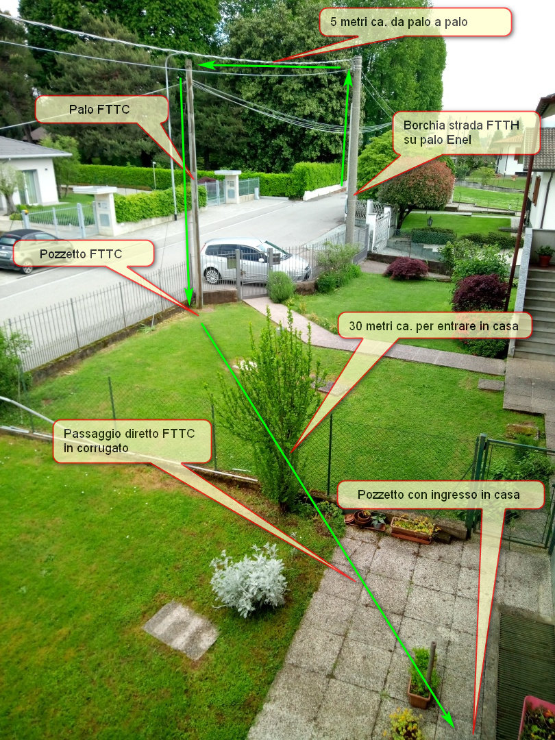

silnos93 Il pozzetto FTTC sta nel tuo condominio oppure fa parte di quello affianco? Nel caso basta chiedere i permessi sia al tuo condominio che a quello affianco e con poca spesa fai passare un corrugato in entrambe le proprietà con qualche pozzetto rompitratta per facilitare il tiraggio del cavo con la sonda. Però se sei in Area Bianca dovresti prima attivare un contratto e parlare con i tecnici che vengono a casa.
É una quadrifamiliare a specchio, due a piano terra e due sopra.
Il pozzetto e il palo telecom sono nel terreno del mio vicino a pian terreno mentre il palo enel é nel terreno del vicino al piano superiore.
Avevo giá pensato a collegare dalla discesa enel al pozzetto telecom via terra ma non voglio recare disturbo agli altri. Sono pensionati e non sono interessati.
silnos93 In quel poco che si vede dalla foto noto che il tirante d'acciaio con cavo di ED continua dal lato sinistra verso la tua proprietà. Quindi se sei fortunato ed hai un'altro palo di ED nei pressi del tuo condominio dal lato sinistro potresti fare i lavori da quel lato. Sempre premettendo che OF decida di richiedere i permessi ad ED e che effettivamente li ottenga
Quel tirante effettivamente arriva ad un secondo palo enel che é appena al di fuori del muretto di recinzione a sinistra della foto, comunque nella proprietá comune, mia e di chi sta sopra di me.
silnos93 Però stiamo parlando del nulla se non viene prima un tecnico che decida il da farsi. Ti conviene attivare subito con qualche ISP piccolo per perdere meno tempo possibile
Hai ragione, bisogna vedere cosa dice il tecnico

Dal sito ho visto che io sono attivabile su quel palo che ho fotografato e risulta la via vecchia col civico vecchio.
Io dovrei far richiesta con la via rinominata e civico vecchio (che mi da copertura), perché la via vecchia col civico vecchio é tuttora esistente all'interno del nuovo comune accorpato e per di piú, non é cablata dalla FTTH; erano due paesi che, entrambi avevano via vecchia e civico vecchio e, una delle due, quella con piú abitazioni (non dove abito io), é rimasta invariata.
Ah, che casino...
Ma quando il tecnico mi chiamerá, non é che dandogli il civico giusto (altrimenti come mi trova?) si potrebbe rifiutare di venire dicendo che lí non c'é copertura?
Grazie ancora, mi hai ridato almeno la voglia di tentare...
