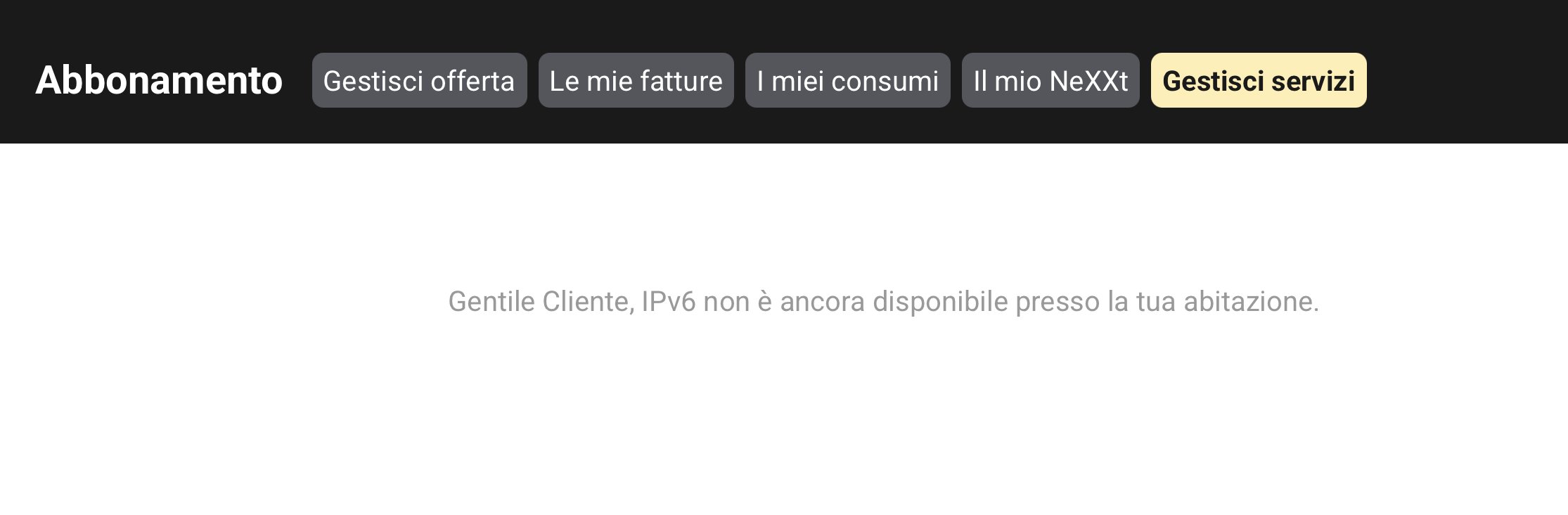

Ah e nemmeno ipv6 è più disponibile 🤔

          andreagrandi nemmeno ipv6 è più disponibile
          Meglio così tanto Fastweb ha un'implementazione di IPv6 che fa pena, dà più problemi che benefici.
          Comunque dovresti poterlo gestire dall'area personale MyFastweb se attivo o disattivo.

                andreagrandi e nemmeno ipv6 è più disponibile
                Non è più disponibile da quando? Perché con TIM IPv6 non l'hai mai avuto, questo è certo

                  andreagrandi Strano che la disponibilita' cambi da zona a zona 🤔
                  Fastweb non fornisce IPv6 su linee Fibercop (potrebbero anche aver direttamente smesso, so per certo che su fibercop non lo danno) ma data l'implementazione via 6rd è meglio così

                    AccountsTM Fastweb non fornisce IPv6 su linee Fibercop (potrebbero anche aver direttamente smesso, so per certo che su fibercop non lo danno) ma data l'implementazione via 6rd è meglio così
                    confermo e concordo, lato ipv6 abbiamo, al momento, un protocollo alquanto penoso.
