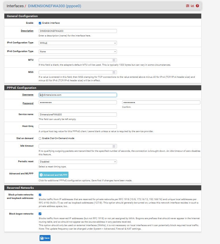

    Vuoi condividere con me la Cfg della porta WAN e della PPpoe? (ovviamente senza dati).
    Se vuoi la estrapolo dal backup funzionante e la condivido io.
      giorda1971 Se sei su rete EOLO la configurazione è la classica user e password senza VLAN o altro, ma dai log cosa vedi?
      Dimensione ma rete Eolo, si solo username e password.

                Poi io non sono per niente esperto di queste cose, vedo solo che io ho il prompt ppp 7373 [wan_link0] LCP: authorization successful che nel tuo log non vedo, anche se dice di aver avuto con successo una connessione.
                Questa è la configurazione per la PPPoE
                  Giann Ciao, ti RINGRAZIO, sei stato molto gentile, la config e' uguale, non c'è molto da settare.
                  Vedo delle differenze tra il tuo log ed il mio, ora li salvo e li analizzo, io ho PAP e tu hai CHAP (a memoria), questa la prima cosa che noto.
