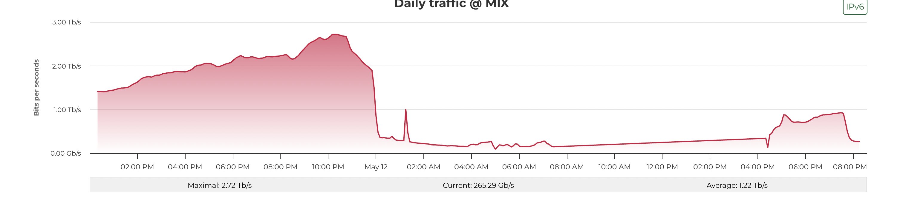

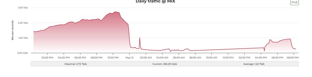

danny20091989 Aggiornamento appena arrivato: Dear Peers We are just bringing back the MIX peering fabric to fully operational mode. If you have shut down sessions or physical ports you can restart them now and bring traffic back onto the Exchange. Thank you for your patience, please accept our sincere apologies for the interruption and for any inconvenience caused. Should you experience any issue while restoring the service on your side just drop us a note at noc@mix-it.net and we will take care of it.
Matwolf danny20091989 Dear Peers Avevo letto "Dead Peers", che tutto sommato, ci poteva anche stare... 🤣🤣 Comunque mi sembra che non sia stato ancora riportato il traffico verso il Mix... ci sono ancora problemi o sono semplicemente i vari Peer che, giustamente, sono restii a ritirare su le sessioni BGP?
_SCtefanOM4_ A me puzza di DDoS su qualche interfaccia/layer o qualcosa che è andato storto dopo un aggiornamento delle configurazioni sulla PP
danny20091989 Al momento dagli RS di MIX riceviamo 61968 rotte quindi direi che quasi tutti hanno ritirato su le sessioni. Le uniche sessioni che abbiamo ancora down sono OVH, AT&T e HE, probabilmente non le hanno ancora riattivate Considera comunque che il grafico non è in realtime, al momento è quasi a 1 TB, segno che la situazione sta tornando alla normalità

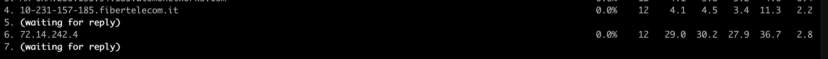

SuperKali fede00 Discord, sentivo la voce degli altri, ma appena provavo a parlare iniziava a dare il 50/60% Qui passa altrove discord 🙁 P.S MTR fatto in wifi quindi lascia perdere le latenze.
lucamonte fede00 Sono con FTTH Iliad Fibercop, provincia di Bergamo Idem un mio amico con iliad EPON a Lodi. Non hanno disattivato MIX e c'è packet loss altissimo, anche noi problemi su Discord e siamo passati alla chat vocale di Steam (ma può essere una soluzione anche trovare un server Discord su Google Cloud)
