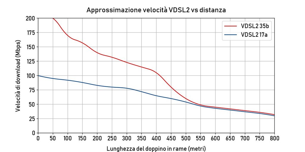

Detto questo, per le linee più lunghe (e quindi soggette a più attenuazione sulla tratta in rame) la differenza sui 2 profili è praticamente nulla (anzi, per correttezza l'attivazione di un profilo 35b su una linea lunga ne va di solito ad peggiorare le performance, viste le frequenze più alte utilizzate) , di seguito un grafico riassuntivo:
All'aumentare della distanza dall'ARL , come puoi vedere entrambe le tecnologie raggiungono un punto in cui la differenza sulla portante agganciata si "annulla" , da ciò si deduce che solo gli utenti che sono entro un tot di distanza dal cabinet potranno giovare di delle velocità maggiori.
Riassumendo, in italia con EVDSL si intende l'attivazione di una linea FTTC con un profilo 35b su un ONU abilitato a servire le utenze con tale tecnologia, ma per le linee come la tua (quindi molto lunghe) ciò non migliora in alcun modo le performance (anzi potrebbe peggiorarle)
