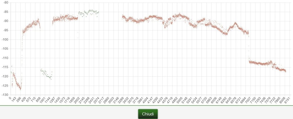

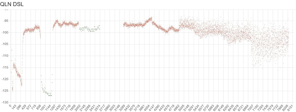

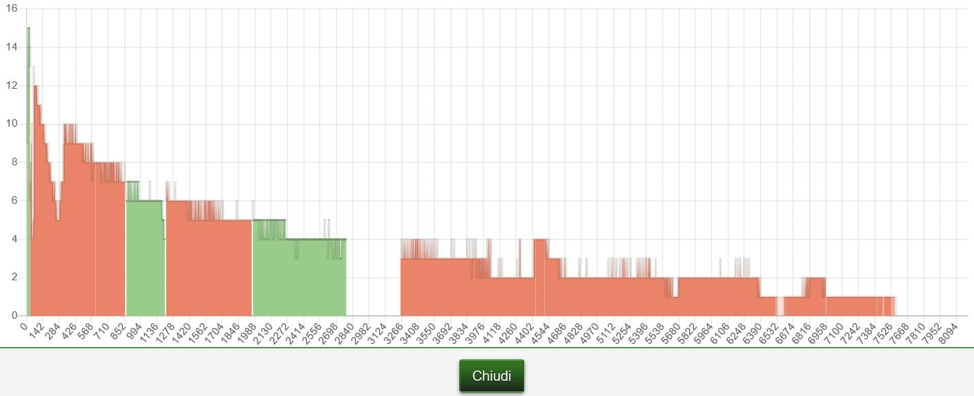

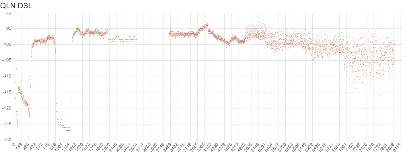

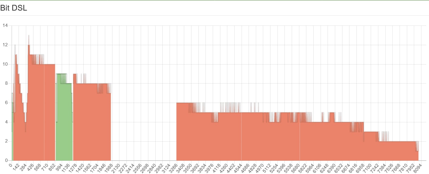

panasonic83 Hadx Mi ha detto meglio di no.. Cmq ora mancano frequenze dai 7.5 MHz fino agli 11, tutte per l'upload. Per lui sembra un carico capacitivo sulla linea. Mi ha chiesto delle prove con il modem (ora ho ZTE) e nel caso di provare con il Tim HUB che ho di scorta. Anche per lui sembra qualcosa di strano questo aumento di download e diminuzione di up. Faccio le prove che mi ha chiesto e vi aggiorno.

Filippo94 panasonic83 prima cosa che mi viene in mente vedendo il grafico: venerdì pomeriggio, pronti per il weeeknd fuori, spegnimento di alcuni modem con risultato minor rumore e si riesce ad agganciare di più.
