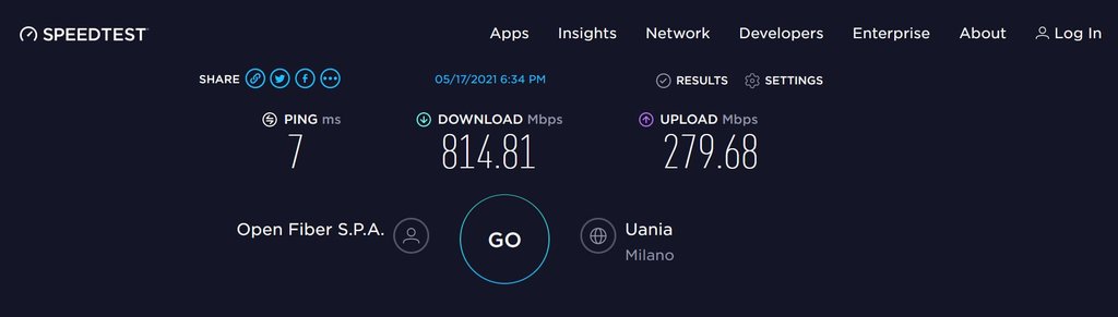

          Questi sono alcuni risultati che ho con speedtest.net:
          • col cavo faccio in media: 850 in Down e 270-280 in Up (ho anche un PC potente)
          • col WiFi ho 2 cellulari, uno economico e uno top, col primo arrivo a 270/288, col secondo 490/288 (down/up) (ciò vuol dire che se non raggiungo gli 800/280 in WiFi è per un limite hardware del cellulare/router/segnale WiFi, non certo per la fibra che invece li raggiunge su cavo ethernet, i test ovviamente li faccio collegandomi allo stesso server di speedtest, sia da PC che da cell).

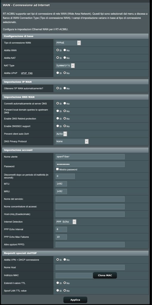

          Ho anche provato a configurare il mio router, RT-AC86U, e finalmente dopo un po di prove ho capito come fare: prima ho aggiornato all'ultima versione il firmware (ho il Merlin) e poi ho semplicemente avviato la "configurazione guidata internet" del router, ho messo come username e password openfiber/openfiber in PPPoE, come dice sul sito Sorgenia, e via! funziona!

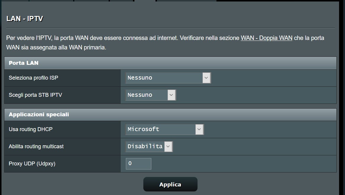

          Prima avevo provato ad attivare la VLAN 835 sul campo "Internet" (o anche sul campo "LAN Port 3", per fare varie prove), però internet non mi funzionava, invece come vi ho appena descritto ha funzionato: cioè non ho nessuna VLAN 835 attivata (anche se sul sito Sorgenia diceva di metterla) e riesco lo stesso a connettermi. (A proposito, questo è un problema? qualcuno sa spiegarmi il perchè e se mi conviene fare diversamente? agisco sul principio che: se funziona, non toccarlo).
          Vi allego 2 screenshot della config WAN e IPTV (cioè VLAN) che ho sul mio router
          • MiloZ ha risposto a questo messaggio
            [cancellato] Prima avevo provato ad attivare la VLAN 835 sul campo "Internet" (o anche sul campo "LAN Port 3", per fare varie prove), però internet non mi funzionava, invece come vi ho appena descritto ha funzionato: cioè non ho nessuna VLAN 835 attivata (anche se sul sito Sorgenia diceva di metterla) e riesco lo stesso a connettermi. (A proposito, questo è un problema? qualcuno sa spiegarmi il perchè e se mi conviene fare diversamente? agisco sul principio che: se funziona, non toccarlo).
            Si confermo che anche sulla OpenInternet che avevo io bisognava configurarla senza VLAN per connettersi.
            Nessun problema.
