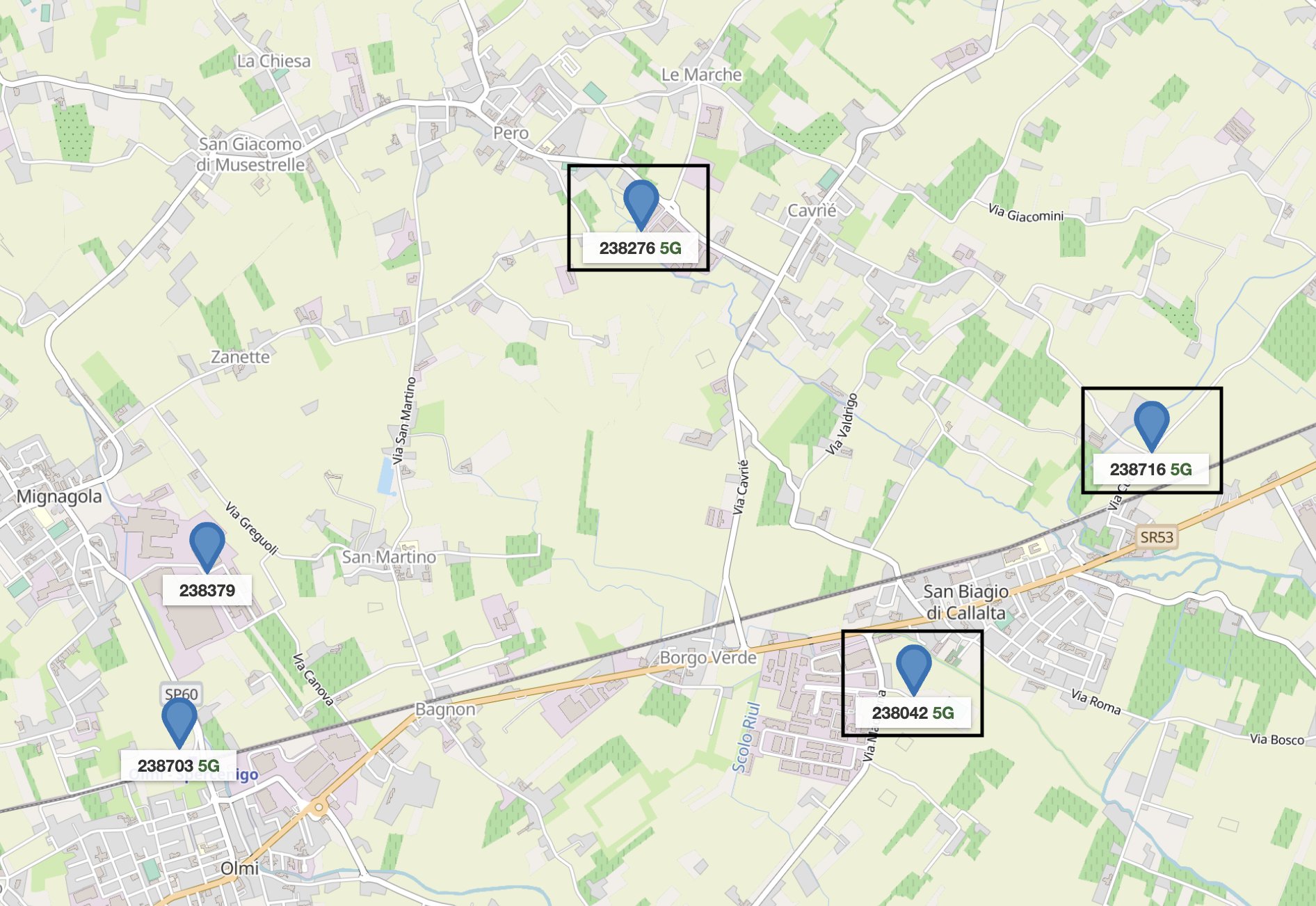

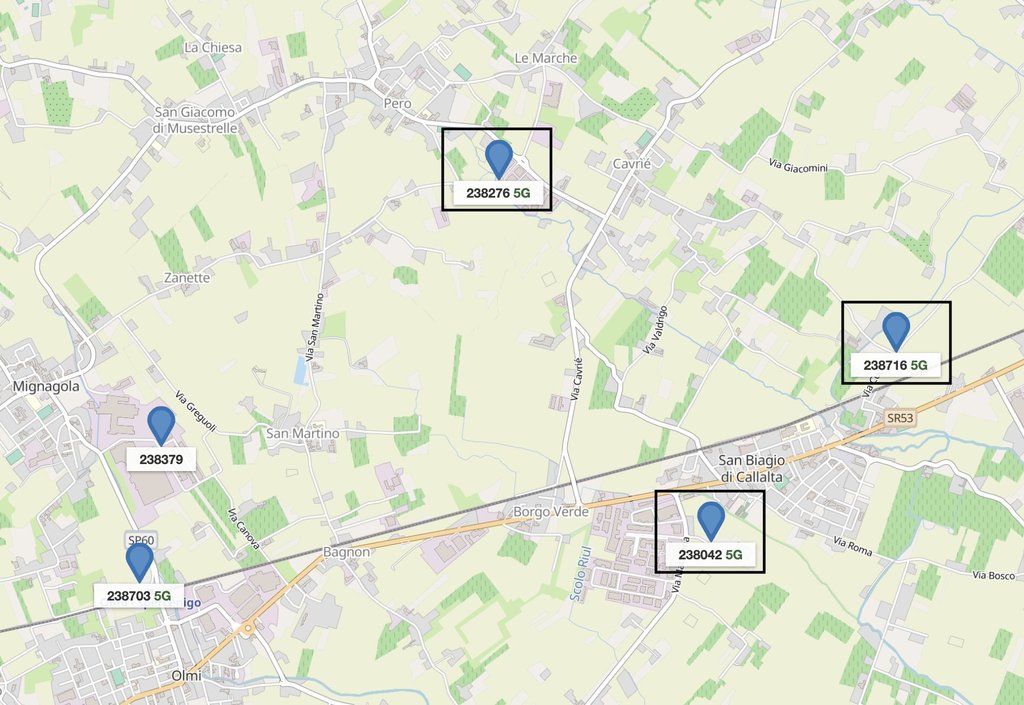

Ciao, anche io in veneto come qualche utente sopra (la mia bts è 238042).
Aggancio con un 889 la bts a 2.8KM in visibilità ottica.
