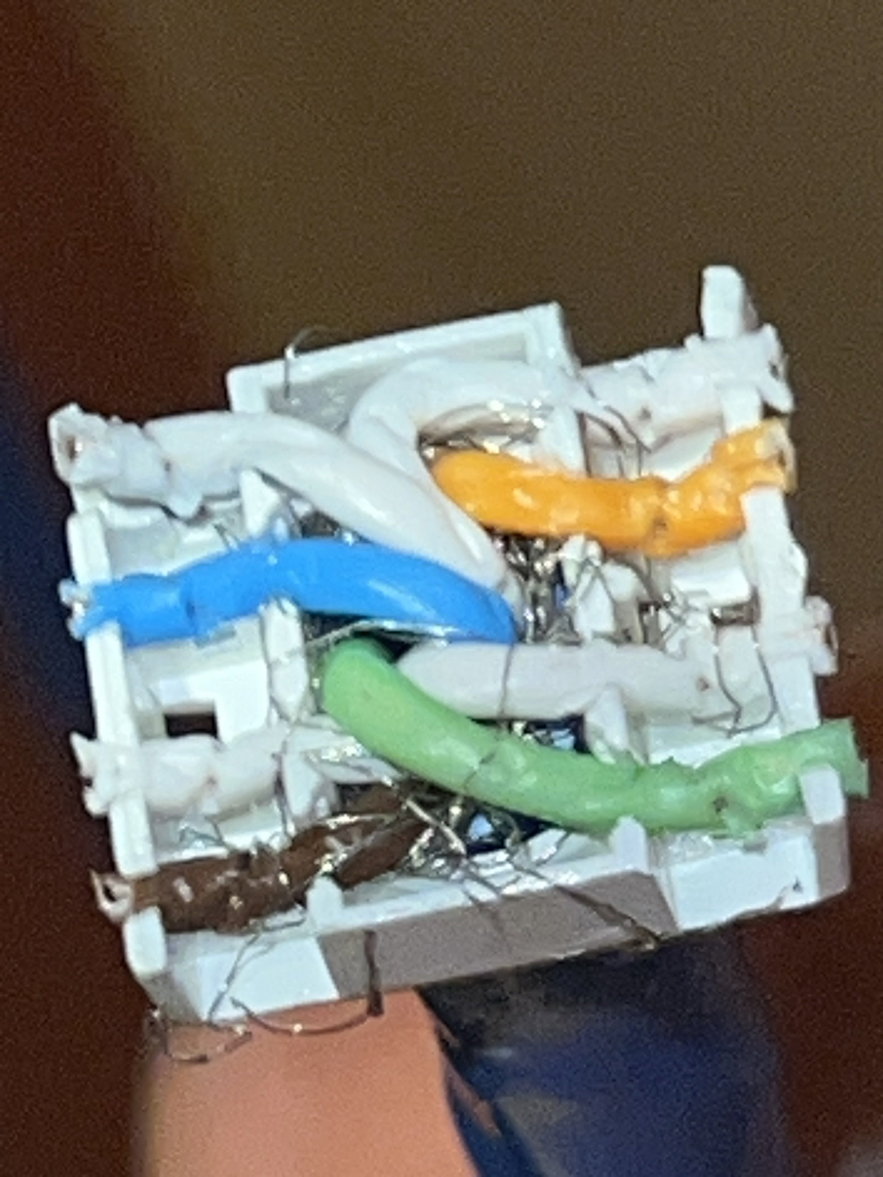

      acclud allora il problema è come hai connesso i keystone.
      Assicurati che i conduttori vengano spinti abbastanza in fondo da stabilire un buon contatto elettrico. E soprattutto assicurati di tagliare a filo col "tappino guida cavi" le eccedenze. Se gli "speroni" toccano la carcassa del keystone che è metallica metti tutto in corto.
      • acclud ha risposto a questo messaggio
        faland1266
        okay, ritentando di schiacciare mi è uscito così
          acclud ritentando di schiacciare mi è uscito così
          Minch...a... lavoro "pulito"... così "funziona", almeno?
            • Autore
            mark129 ahahaha, prima lo era. sono io che l’ho forzato troppe volte. ho ritagliato e fatto da capo, cerco da sopra di spingere. fa una sorta di click, si inserisce, chiudo il toolless ma di nuovo non funziona
              mark129 6 3mendo!👍
              acclud togli via tutti i pelucchi metallici della schermatura, non devi avere nessun filamento della schermatura tra i piedi, devi avere solo i conduttori delle singole coppie... Ritenta sarai + fortunato.
              con tutti quei fili della calza di massa, ci credo che non funziona.. praticamrnte hai i cavetti in corto.
              rasa la massa a filo della guaina esterna e metti un frutto nuovo.
