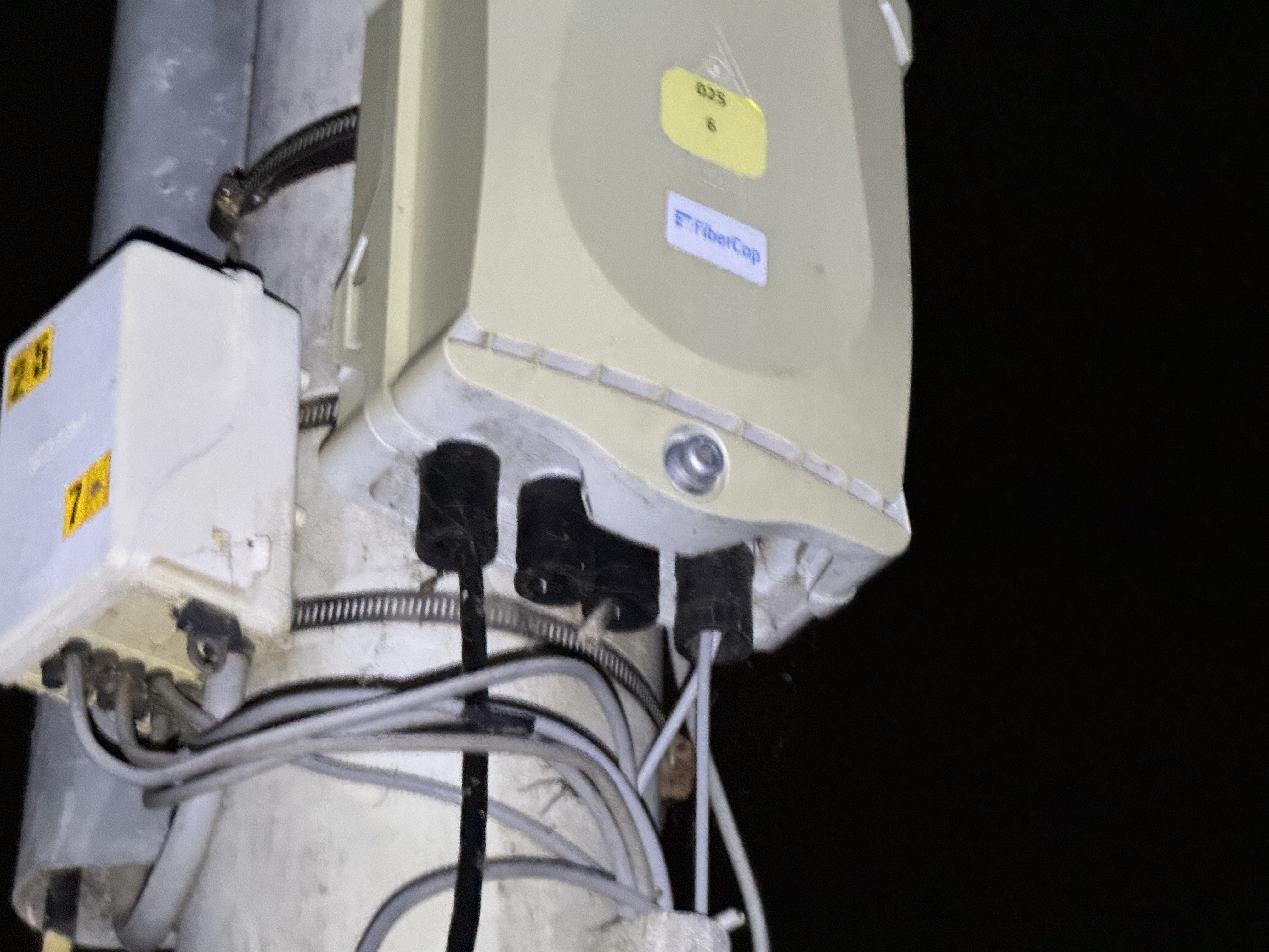

Salve avrei un quesito, hanno installato e attivato la ftth fiber cop sulla via principale, all angolo con un via privata dove ho casa. Il palo con l Arlo fiber cop è all inizio della mia via privata per arrivare al mio cancello sono circa 70 mt in cui ci sono i pozzetti con i vecchi cavi in rame, il mio quesito è arriveranno fino a casa mia ? O faranno problemi? Il civico è il copertura ftth ma ovvio si trova all inizio della via. Grazie a chi mi risponderà

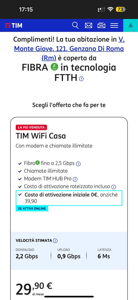

Non mi è chiara una cosa: risulti coperto?
Se ti dà copertura che siano 70 o 200 metri di fibra da tirare, a patto che quella sia la tua attuale chiostrina con relativo PTE (scatola fibra), non c'è alcun problema.
Deve però esserci un percorso utilizzabile per passare il cavo all'interno dell'area privata, altrimenti va in KO finché non avrai svolto i lavori necessari.

    Si segue la strada del doppino rame. Se non praticabile:
    • Suolo privato => Lavori del privato
    • Suolo pubblico => Lavori di FiberCop

            Flavianot I problemi sorgono solo quando i cavi prima passano per altre proprietà (magari uno ha i vicini complottisti o semplicemente rompiballe), non si trova il percorso del vecchio rame, il percorso non è agibile e i lavori di bonifica costano troppo.
            Se hai paura l'attivazione non vada a buon fine passa già un cavo da usare come traino fino dentro casa, fagli trovare pozzetti e scatole di derivazione aperte, e vedi che in mezz'ora hai la connessione 😀

            L'immobile è coperto e censito. Alla peggio fai trovare una sonda fino al PTE, mai visto fare storie con il 90% del lavoro fatto...
            Ahahha grazie farò così lunedì vengono li seguo passo passo fino a che non me la attivano. Comunque si sono tutti liberi e ispezionabili. Praticamente devono passare un cavo e stop. Vi aggiorno lunedì alle 15
