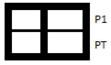

la mia abitazione è distribuita più o meno così... il muro centrale è molto spesso e scherma tantissimo.
La casa ha un cablaggio per l'antenna che potrei tranquillamente sostituire con un cablaggio per la LAN e quindi mettere dei ripetitori da un lato e dall'altro di questo muro.
